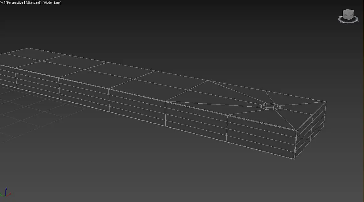

Подскажите как оттекстурировать объект, сохранив модификатор сглаживания (турбосмус)проблема в том что при включении сглаживания текстуры плывут.

старо как мир, добавьте ребер в местах, где плывет текстура. это так по быстрому, а вообще под сглаживание модель не айс по геометрии.

Случайно не знаешь как сделать так чтобы при добавлении рёбер мне не приходилось постоянно заходить в Unwrap и релаксить её? Как у него в видео он грани добавляет и развёртка не тянется. Я в максе не давно и много во не знаю.
Сообщений: 2977
Обычно в этом случае спасает галка пресерв ЮВ в едит поли. Но иногда она вообще рвет всю развертку, особенно если она сложная

А что не так с моделью?
Сообщений: 10871
Полигоны должны быть плюс минус одинаково размера. Сейчас у Вас где фаска куча непонятных полигонов и даже без смуза их много. А теперь представьте Вы накидываете одну итерацию, чтобы отверстие приобрело круглую форму. Что происходит там где фаска? А если две итерации?
Плюс разведено отверстие в углы это плохо, появляются потяжки.
Не совсем ясно зачем на вертикальной грани столько горизонтальных лупов.
