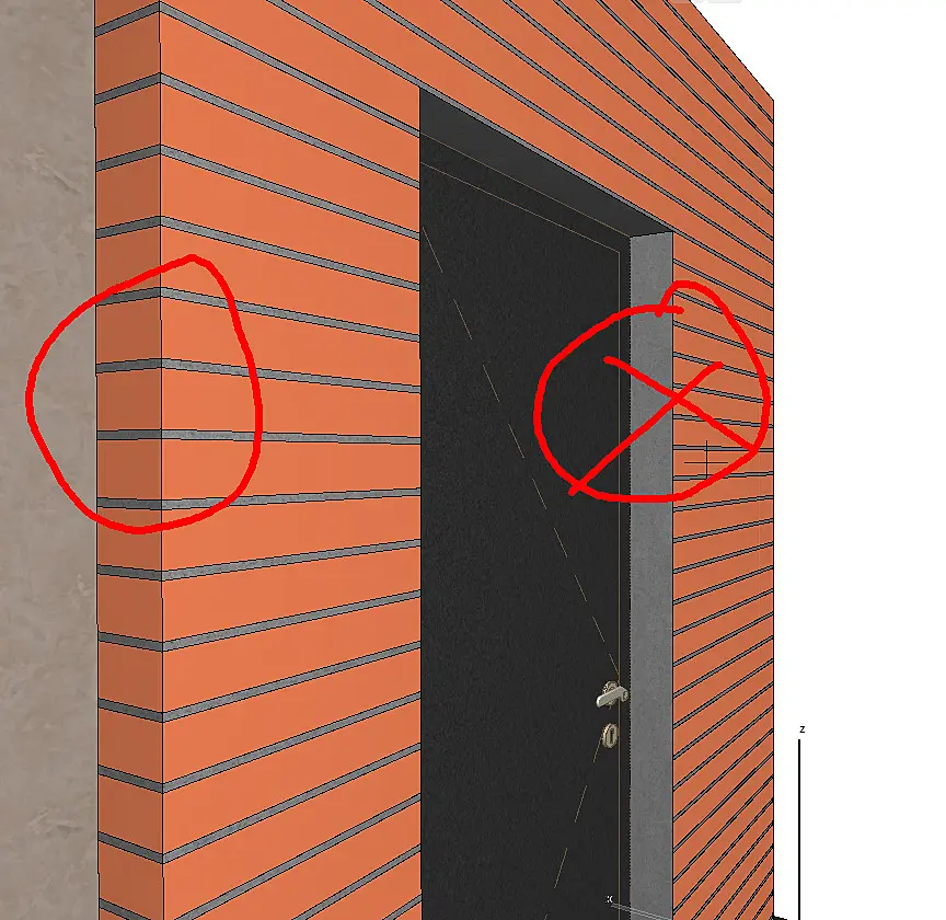

Здравствуйте! Стена, в ней дверь "углублена" на четверть (кирпич).
В результате на откосах не кирпичная кладка, а текстура раствора.
Как настроить?

, У дизайнера у себя спрашиваю. Откос не штукатурится это облицовочный кирпич. И на откосах должен быть он. Но архикад выдает не кладку. Должно быть, как на "кружочке" (которым я обвел на скрине)

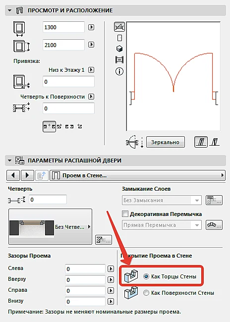

В настройках двери.

, Перекрасилось, но как понимаю в это (скрин)
Наверное в случае стен из профиля не сработает!!!
