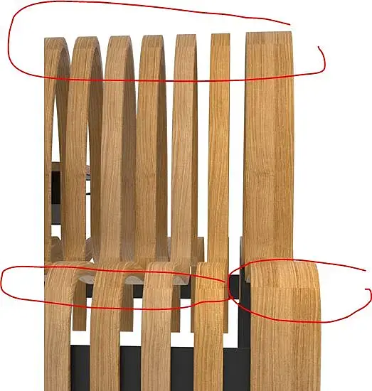

На сложный гнутый объект накладываю текстуру дерева, видны стыки, причем в тех местах, где объект меняет форму, загибается.
UVW не помогает: горизонтально текстура легла, поворачиваю вертикально - и снова появляются стыки. А нужно именно вертикально.
Отделяла в Edit Poly плоскость, где текстура деформируется, снова брала модификатор UWM, но не помогает.
Масштаб текстуры, изменение размеров в UVW тоже не дает результатов.
Как быть?

Нужно изучать анврап uvw

Цитата tetiva/luchia:
Как быть?
Нужно делать развертку, используй Unwrap UVW. Если делать развертку, этих проблем не будет.
На сайте c 23.11.2017
Сообщений: 18
UVW map просто проецирует текстурные координаты на модель с помощью примитивных форм - куб, сфера, цилиндр. Представьте, что это прожекторы, которые светят текстурой на геометрию. Там где были стыки прожекторов, там и будут стыки текстуры.
Нужно делать развертку геометрии на плоскость с помощью unwrap uvw, тогда текстура ляжет корректно.

По-хорошему надо делать развертку, как коллеги выше написали.
Но если результат нужен "прям щас", то можно конечно схитрить - избавиться в ФШ от тайлинга текстуры, и накинуть на модель ювимап боксом, как вы и делали. Но штука в том, что такой способ не избавит от косяков на торцах.((

Ну не знаю, как все отписавшиеся (у каждого Абрама своя программа), а я бы сделал развертку.

Можно попробовать Triplanar на текстуру накинуть... Не факт, что получится что-то дельное, но попробовать можно ))
А вообще я с таким борюсь двигая текстуру по одной из осей, пока не совпадёт рисунок smiley-biggrin.gif

старый добры UVTools  и за минуту всё готово

Просто сделайте гнутые плашки с помощью sweep (там есть галочка gen mapping coords) текстура ляжет как надо. Нужно только потом подкрутить её масштаб (и возможно повернуть на 90) через модификатор uvw xform  (накинутый сверху)  Unwrap в такой ситуации не нужно делать
тут возможно так и сделано - но если текстура не тайленая то  мало поможет
