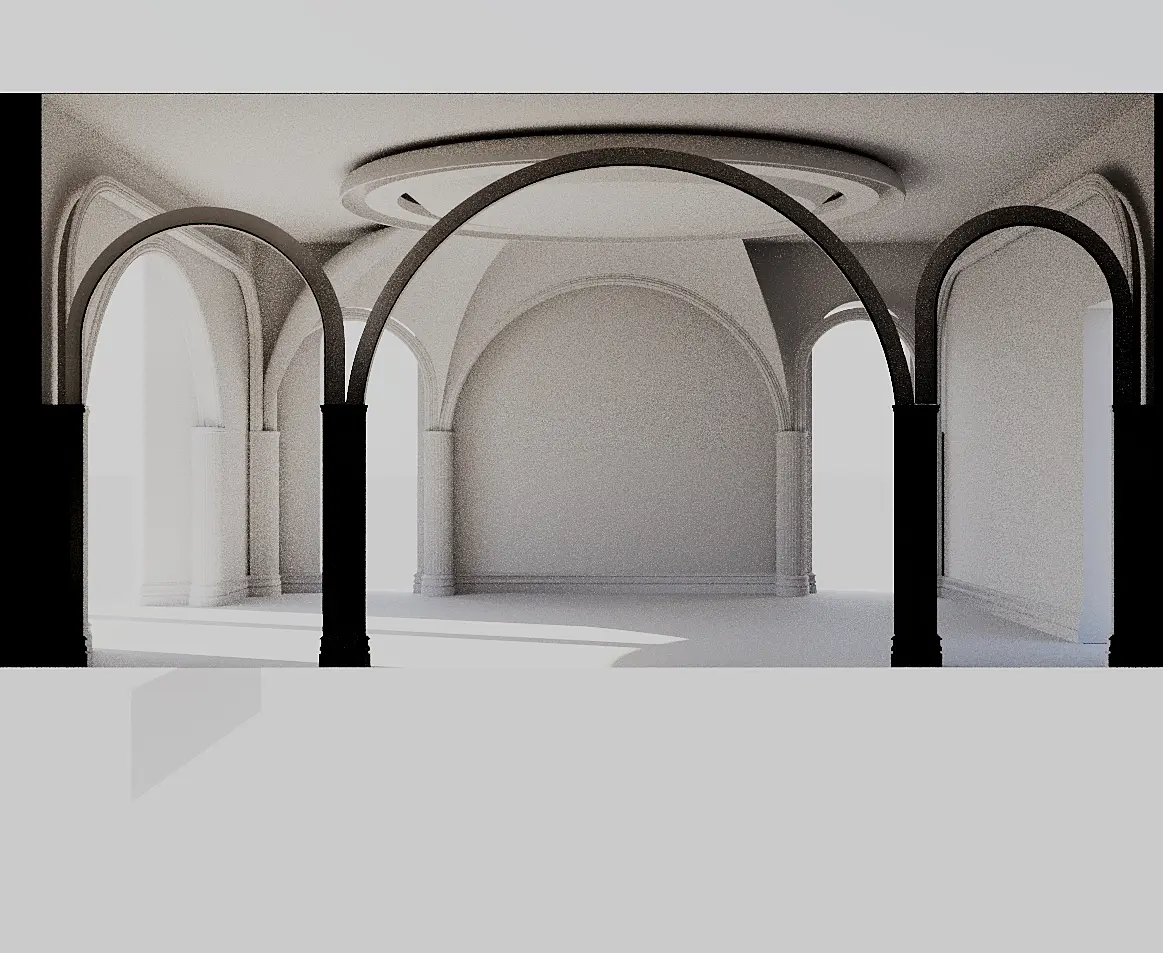

Подскажите пожалуйста как можно эффективно сделать своды? Метод с цилиндрами у меня отпал, так как своды должны выходить из молдингов которые не идеально скруглены, единственное что пришло на ум, это выделить в edit poly линии в молдинге, отделить ее и применить extrude далее просто вытягивал и масштабировал, чтобы убрать пересечение между сводами, применял на их копиях boolean и вырезал их друг из друга, крч очень много действий с учетом того, что своды слева и справа разные и скопировать их не получится. Как все можно сделать грамотно и быстро?

Есть в максе инструмент, про который никто не зает, потому что про него никто не рассказывает) Называется - Nurbs. Вот им можно любые поверхности делать.

Сделай образующие каждого свода из примитивов, выстави так, чтобы пересечения оказались в нужных тебе местах и булинь.   Следи только, чтобы у примитивов плотность сетки была одинаковая и вершины без гемора слились.  Но это неправославно, ибо глючно бывает.
В принципе, можешь эти элементы сводов из сплайнов сделать, удобнее будет, чем максовскими нурбсами, которые древнее окаменевшего говна мамонтов
Да, и сплайновое моделирование, никто не отменял. Был где то урок, где сплайнами мотоцикл делали, не то что сводчатый потолок.

 Если совсем наплевать на инженерную точность, то я бы просто соединил бриджем два цилиндра, в котором один из цилиндров скейлом подогнал под внешний овал, в настройках бридж задал бы необходимое количество сегментов и ползунок для скругления перехода подёргать. Затем ФФД и верхние точки контроля по игрек выдвинуть на необходимое расстояние

Тоже голосую за сплайны.
Удобно, относительно точно, относительно легко.
надо только загуглить что такое Spline - Surface моделирование и понять принцип

Вот тут я сделал своды с помощью Nurbs, но там в местах группы сглаживания сбились и smooth не помогает,но не суть. Сейчас создал сплайн и нужно дать ему толщину, но surface не работает че делать? Или я не так понял вашу мысль?
