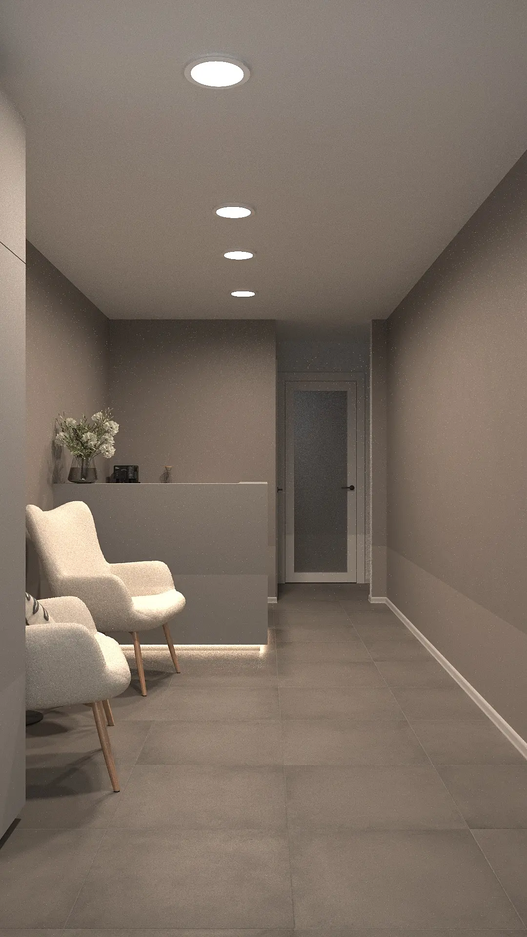

Столкнулся впервые с такой проблемой. Падающий свет делится на две части:
сначала нормально падает от источников на объекты, а ниже начинается артефакт.
Количество пассов не меняет картину, текстуры сейчас самые дефолтные из короновской библиотеки. Light Mix не использовал. IES менял/отключал, не помогает.
Геометрию стен сохранил из Архикада в 3Ds, все остальные модели импортировал.
Max 2024, Corona.
Заранее Благодарю, надеюсь кто-нибудь сталкивался.

Что-то такое уже было на форуме, но в чем там проблема не помню. Если в 22ой сохраните сцену, то могу глянуть.

1. Бывает, что накинутый UVW map исправляет ситуацию
2. Сброс групп сглаживания
3. Сцена (пол) на 0 по Z?

Proxymo, благодарю, не помогло.
Проблема решается если просто увеличить Corona LIght.
Но не всегда это удобно.

похоже на дополнительный  источник больших размеров.

Источники света зачем засунули в плафоны? Выньте, и будем Вам счастье

valek76Proxymogarik-3d, спасибо за помощь!
Denis_21, Очень Вас благодарю, это действительно сработало!
Раньше с таким не сталкивался.
