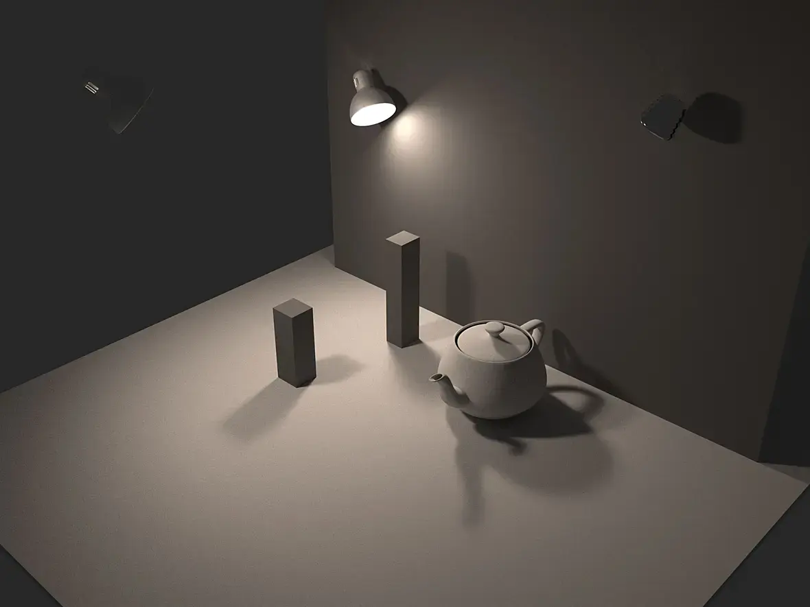

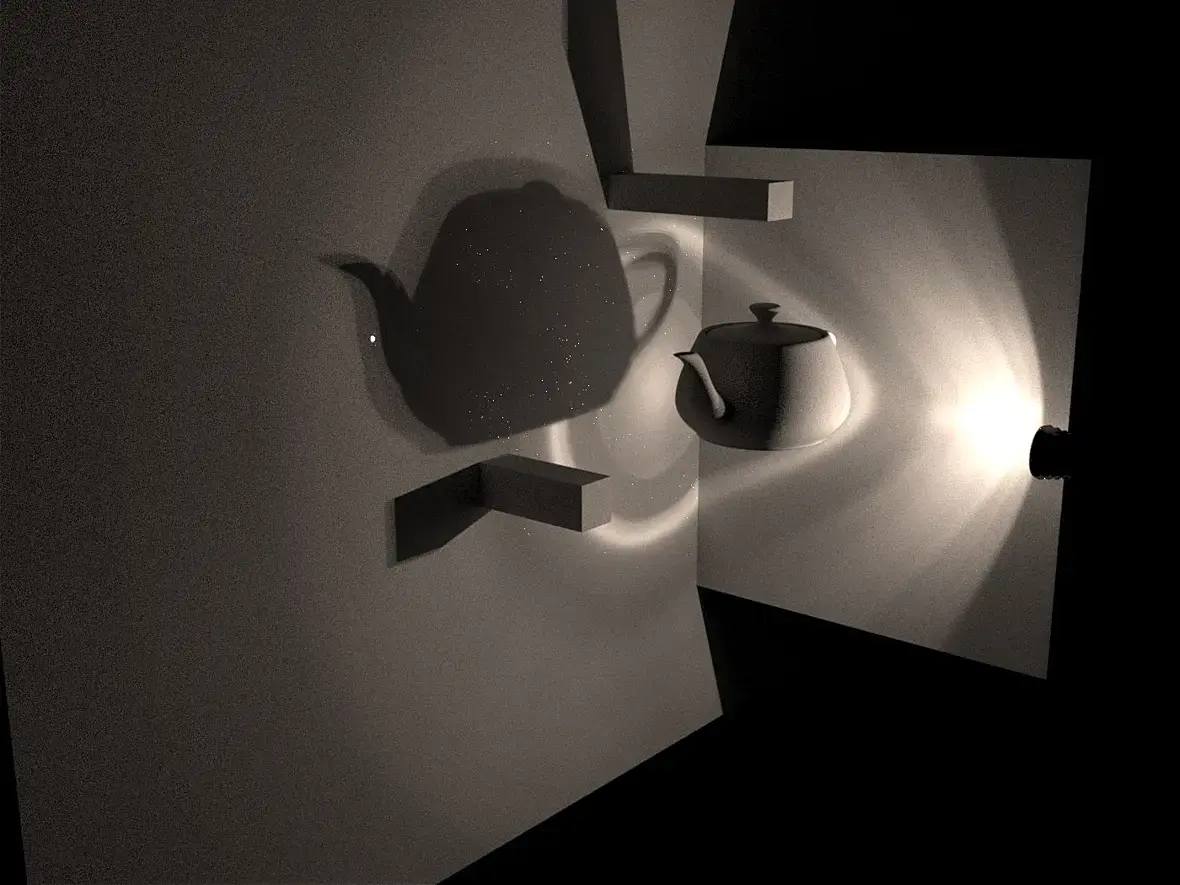

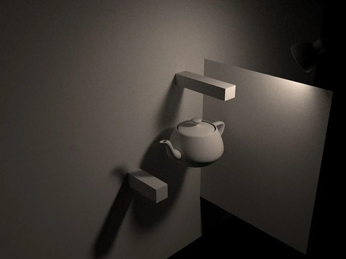

Всем привет, хочу поделиться своими впечатлениями о своём не большом эксперименте и для себя открытии, которое мне не даст спать спокойно в плане рендера реально физкоректного света и тени.
С момента как появились в настройках теней такой параметр как мягкие тени, не смотря на прибавившийся реализм мне не давало покоя, что в них присутствовала какая-та математическая искусственность, по которой мне часто удавалось определить - рендер это, или фотография. В чем отличия, я как не странно не мог понять, но подсознание видимо лучше меня знало, что реально, а что вымысел. И вот я решил поэкспериментировать в Corona Render пожалуй действительно с физкоректным световым решателем "bidir/vcm" в отличии от Progressive. И я в него влюбился то как он это делает, правда ничего больше как считать свет он больше не умеет, большинство эффектов в нём просто не работают, по этому о его пригодности берут большие сомнения.
Ну вот к чему это я, большой скачок в фотореализме произойдёт тогда, когда понятие каустика сольётся  с обычным световым излучением. как это является в природе, когда будет эмитироваться реальный светильник, со стеклянной лампой и отражателем. Всё же обычные световые излучатели в современных рендерах представляют собой костылём как это было с Хотспотами в двухтысячных годах, в замен которых пришло реальное гауссовское отражение.

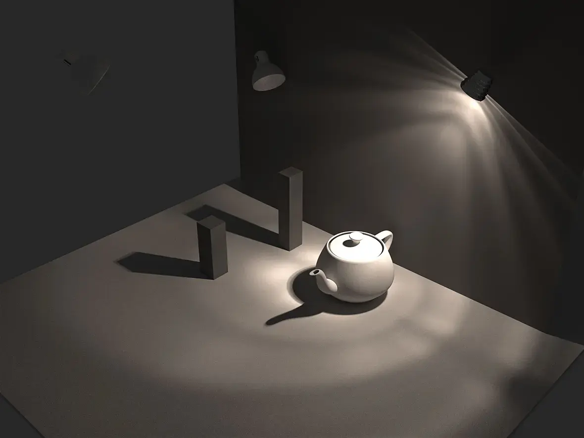

А теперь слайды... смотреть  в большом разрешение.
"bidir/vcm" рендер, имитация излучателя и отражателя, обратите внимание на размытые теней.

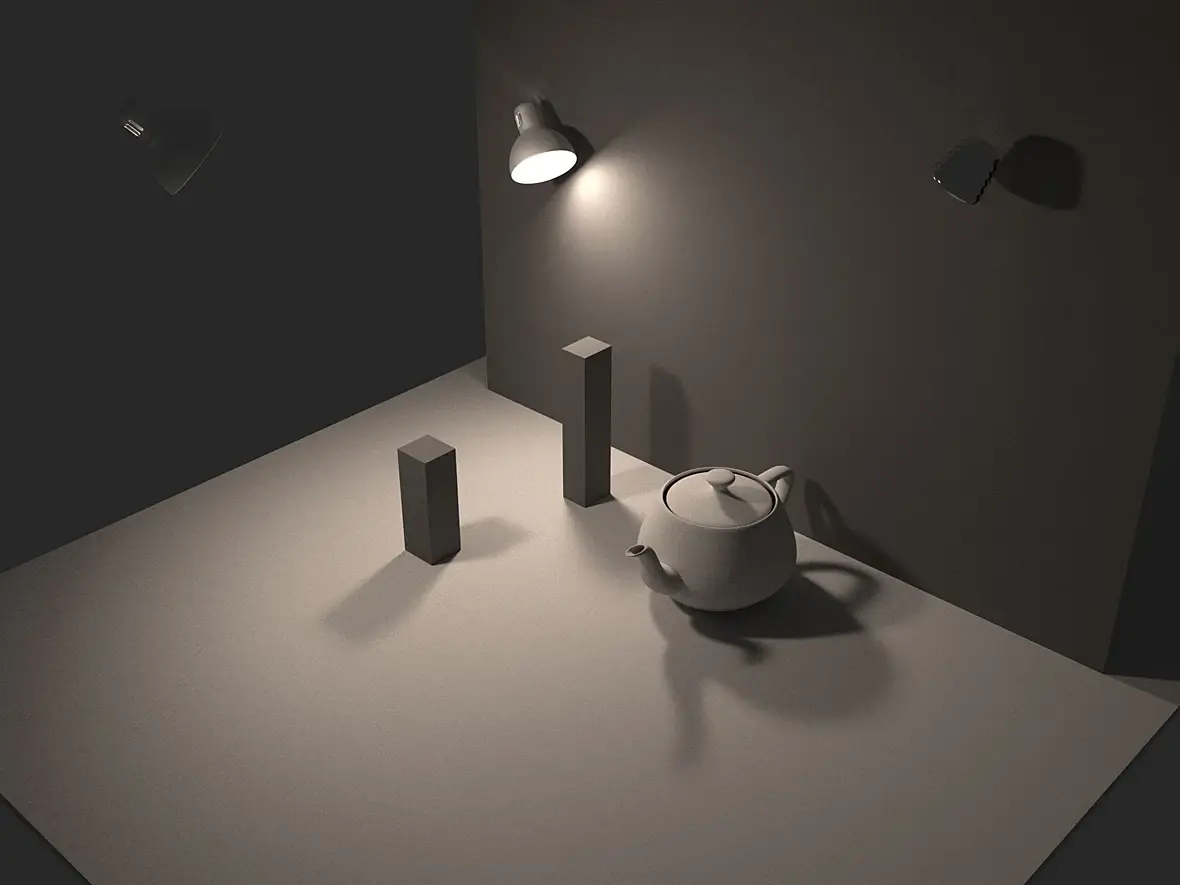

Станартный рендер со стандартным источником света. Чёткое начало тени и оно как градиент.

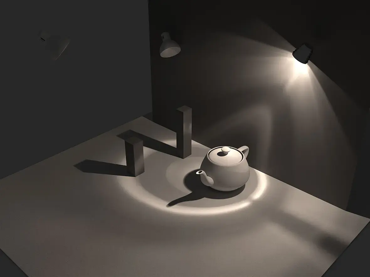

"bidir/vcm" рендер, IES свет не используется, излучатель стеклянная колба, отражатель, и стекло закрывающая лампу, то есть полная имитация фонарика.
Вы скажите IES свет! Как показало наблюдение полный фейк для ускорения рендера, где размытие тени идёт от однонаправленного источника света, а не от отражённой поверхности и её угла направленности по отношению к освещаемому объекту, за счёт чего получается неоднородность теней (если я правильно выразился).
Я специально залил второе изображение со стандартным светом, что бы вы сравнили, где рендеры по прежнему "фейкуют" и где лучше.

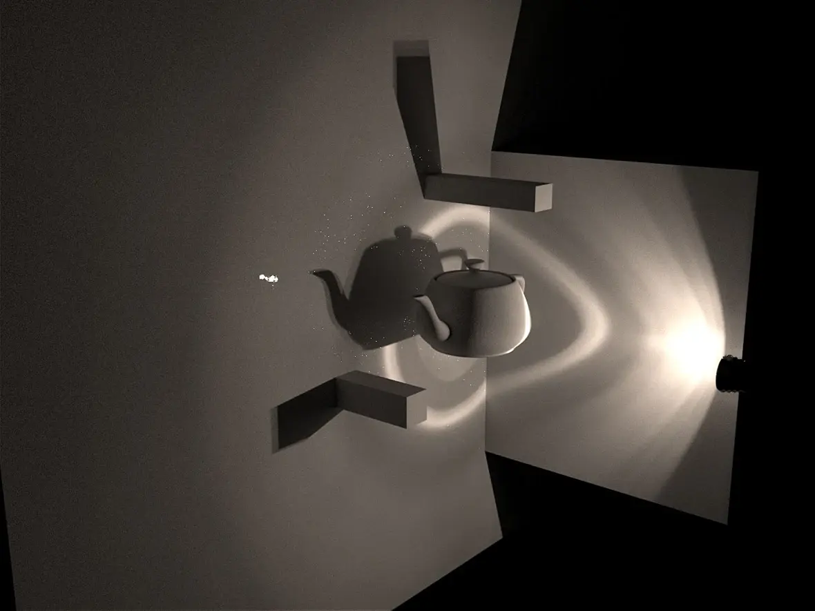

Бонус ещё немного рендеров. )
От физкоректного отражения тени реально мягкие.

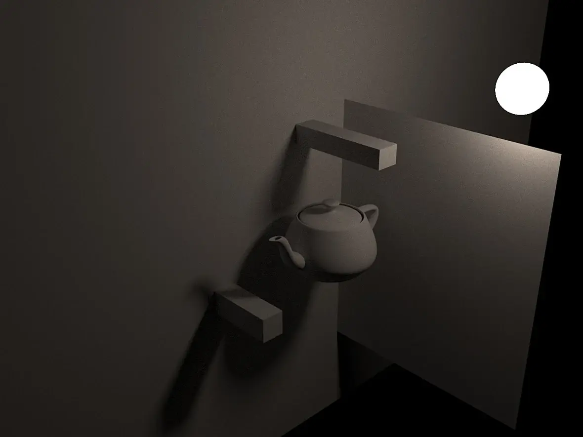

В отличии от простого светильника где тень ведёт себя как правильный градиент
Всем спасибо за то что уделили внимание, надеюсь моё наблюдение кому-то будет полезным, и он немного подчеркнёт для себя в плане визуализации. А кто и до этого всё знал, прошу не ругать!)

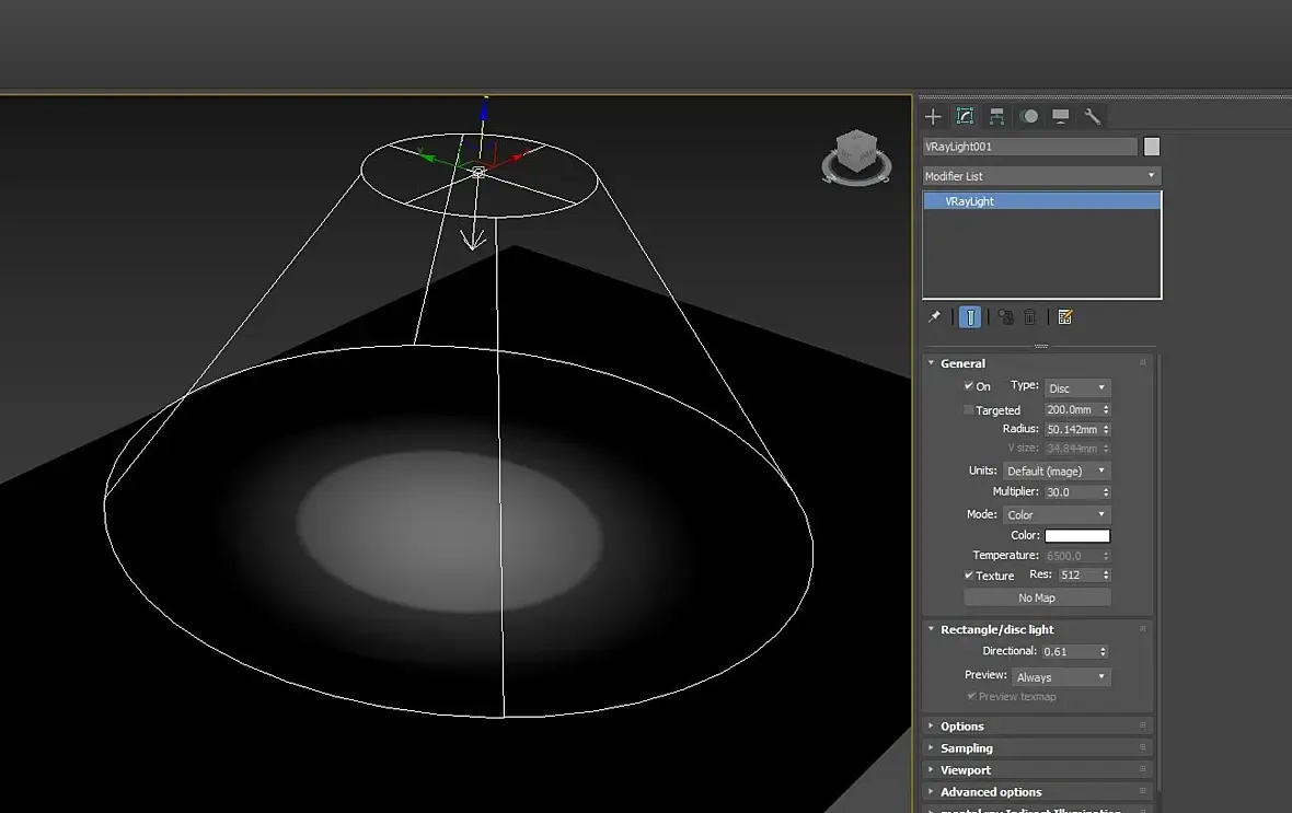

https://clip2net.com/s/3YnUCHb
https://clip2net.com/s/3YnUOFi
https://clip2net.com/s/3YnV0qC
Форму только нужно чёткую. И расстояние угадать чтоб выжигало. Ну и играться настройками фотонов. Изи.
https://clip2net.com/s/3YnVcOq  - сцена солнце + линза. Всё. Квадратный блик - потому что из турбосмусса сделана форма по быстрому. Не идеальный круг, времени нету щас.
Ах да. Это вирей.
