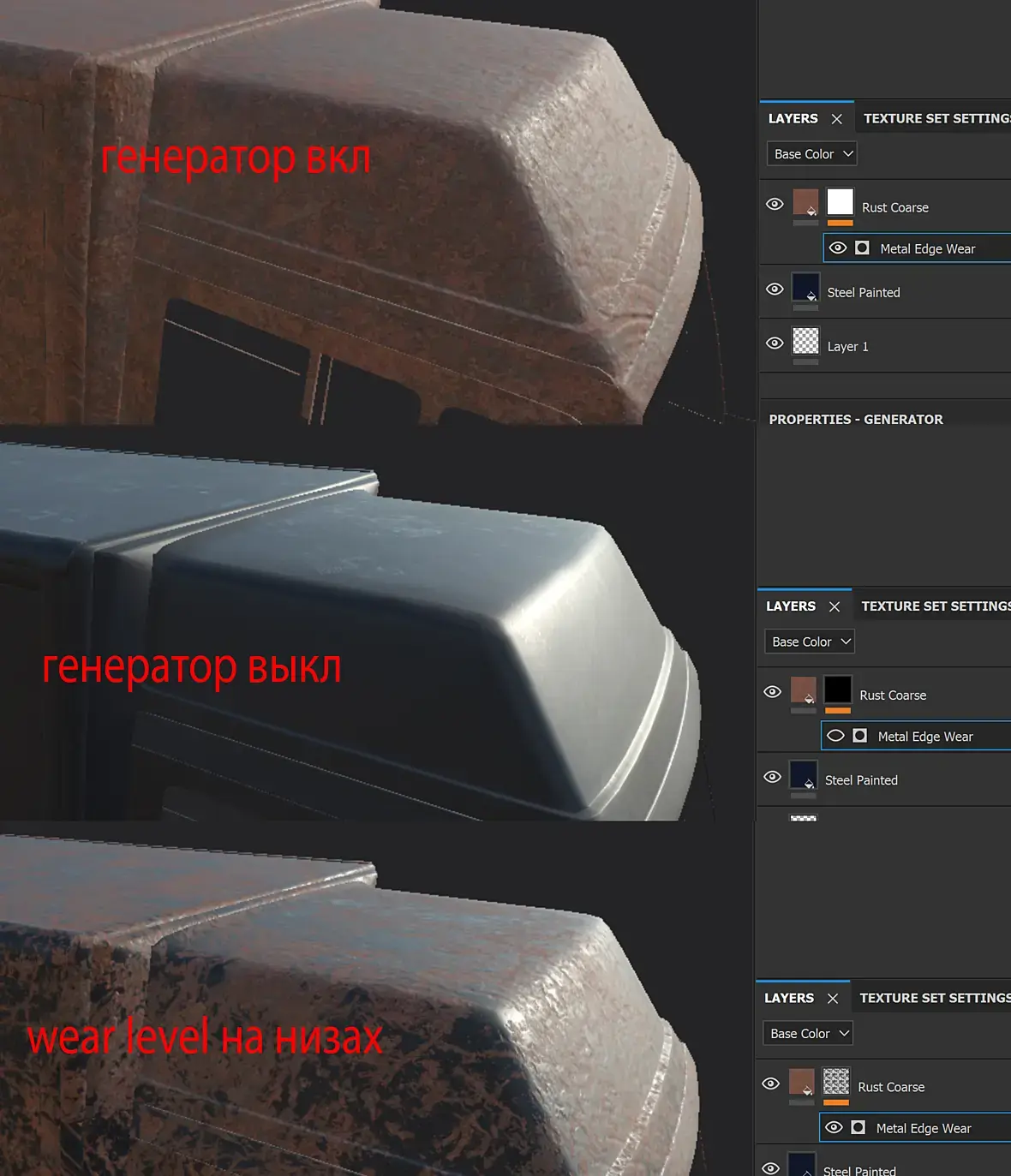

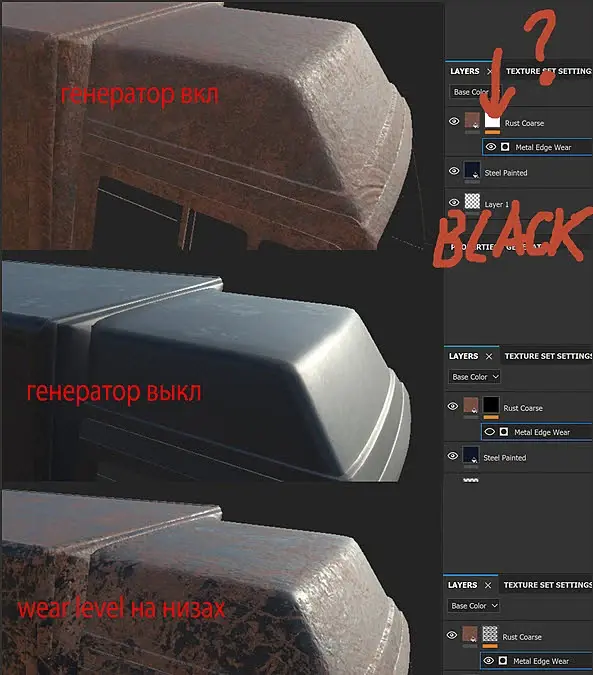

Ребят, взялся наконец-то изучить сей интересный софт. Раньше текстурил фотошоп и (прости боже) брашем. Но наткнулся на закрытую дверь.
Генераторы не работают. Многие попробовал.
Делаю все как в туторах - к слою маску, к маске генератор - но на маску они влияют без эффекта. Только Metal edge wear немного изменяется путем когда крутишь wear level, но явно не на краях геометрии. Скрин приатачен.
Я настройки какие-то пропустил?

Цитата R27:
естественно, черная изначально. По всякому пробовал

это генератор так влияет на маску, сплошной заливкой. В чем и суть вопроса. Она изначально черная

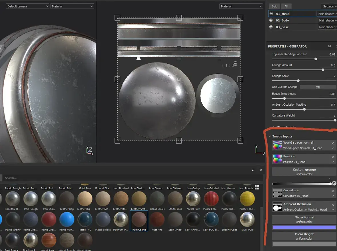

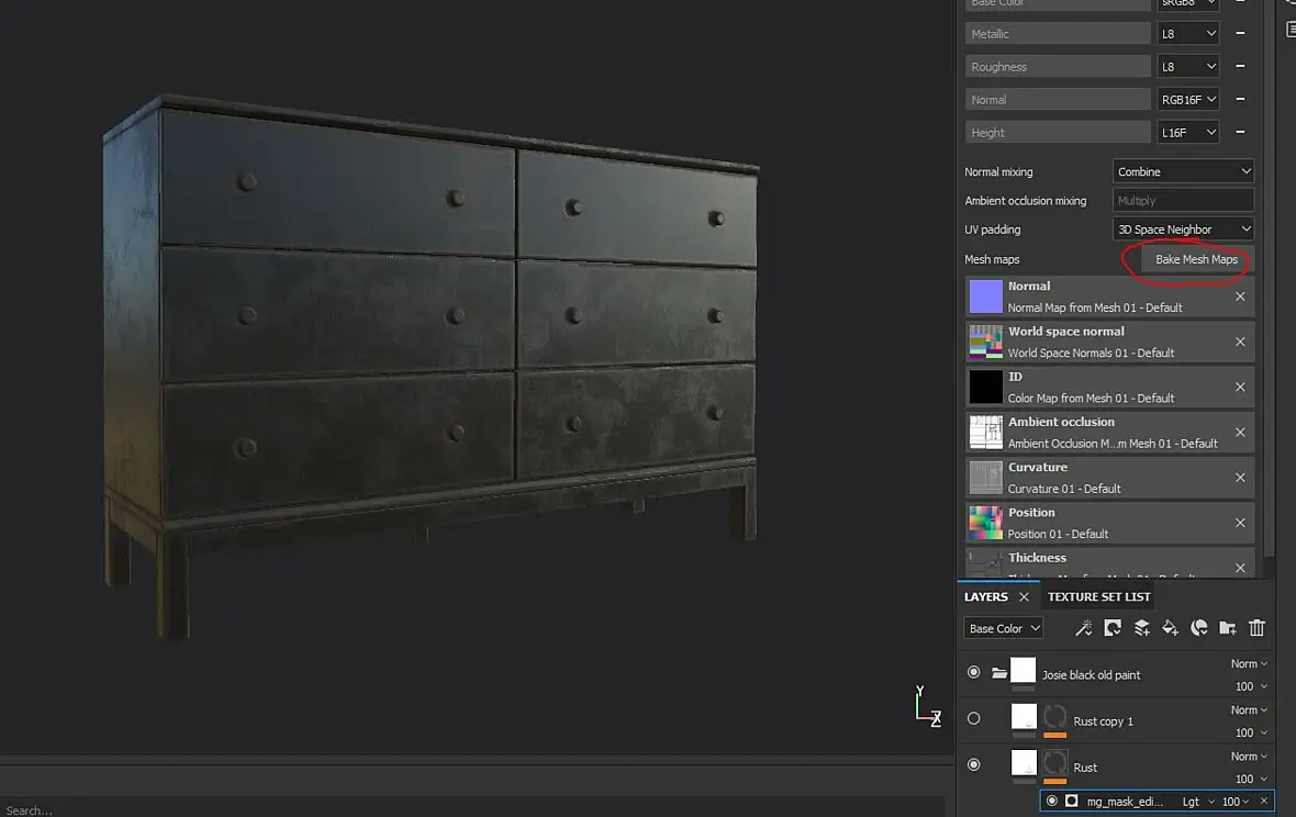

может вы текстуры не запекли перед тем как начали генераторы применять, без карты кривизны он не видит углов
На сайте c 15.04.2013
Сообщений: 100
Скорее всего нет запеченных карт  Normal, Ao, Curvature и т.д.

можно скрин плиз где этот шаг пропущен. В туторах не вижу таких настроек до этого этапа

https://www.youtube.com/watch?v=kNmBtM0Xs6U
