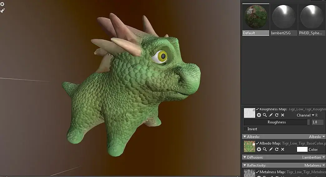

Перекинула лол-поли, с хайполи запекла ID, Normal и АО, раскрасила объект,  далее запекла все остальное, но когда со всеми картами загрузила в Мармосет, но там вылезают проблемы, которых не было видно в Сабстанс: излишнее, затемнения, бликовать и так далее, хотя на вьюпорте этого не было видно.Подкручиваю металлик и рафнас, но все равно в Мармосет все выглядит не так, как была в Субстаинсе. Как можно это исправить?
Субстаинс
Мармосет

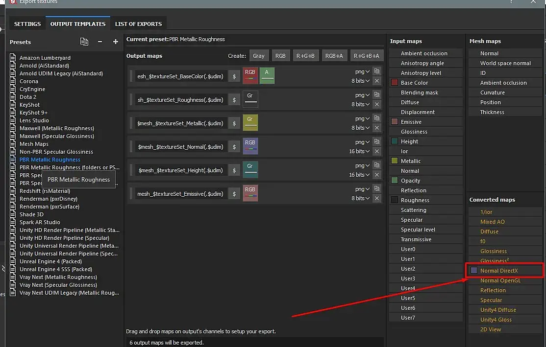

А еще возможно на нормалке флипнуть Y канал
На сайте c 13.08.2020
Сообщений: 917
Это да, если выгружать с настройками PBR. То по умолчанию из сабстанса нормалка выходит в  DirectX. F Мармосет все же OpenGL

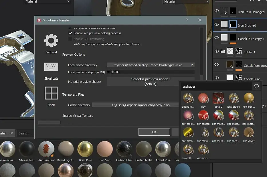

Еще можно поиграться с настройками шейдера отображения в настройках сабстансаТам пресеты есть под разные программулины. Все равно один в один не будет, но пресет под v-ray более менее и pbr-metal-rough-with-alpha-blending под мармосет
Что касается мармосета, как  уже сказали люди, грузить одну и ту же hdr, и можно еще ползунок roughness покрутить и включить use ray tracing
Неловкий момент наступает когда забываешь какие нормал мапы выгружает сабстанс OpenGL или DirectX и путём тыка их исправляешь
По логике же должен быть OpenGL, так как Сабстанс заточен под игры
Сообщений: 917
Ага, в пресете Corona - DirectX в пресете V-ray - OpenGL и не запутайся потом :)))

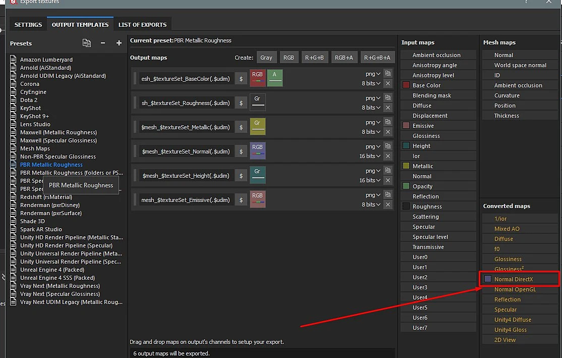

На сайте c 27.04.2016
Сообщений: 2234
Цитата Manax:
Лучше не парить мозг и флипать да и все.
Если конечно не штампуешь под один шаблон модели круглосуточно. Тогда лучше выставить правильно.

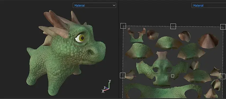

Цветопередача не такая как в изначальном варианте, не спорю иногда это может играть в плюс, но красишь одно, а на деле цвета другие. Тут правда советовали поиграть с освещением, может так и попробую, может действительно проблема в нем.
З.Ы. Не знаю откуда столько негатива на обычный вопрос.
Мне кажется, что картинку не имеет смысл выкладывать, но если вам так удобнее, то вот:
Мармосет
Субстаинс
На сайте c 15.08.2021
Сообщений: 895
А можно выбрать вот этот пресет и все.
