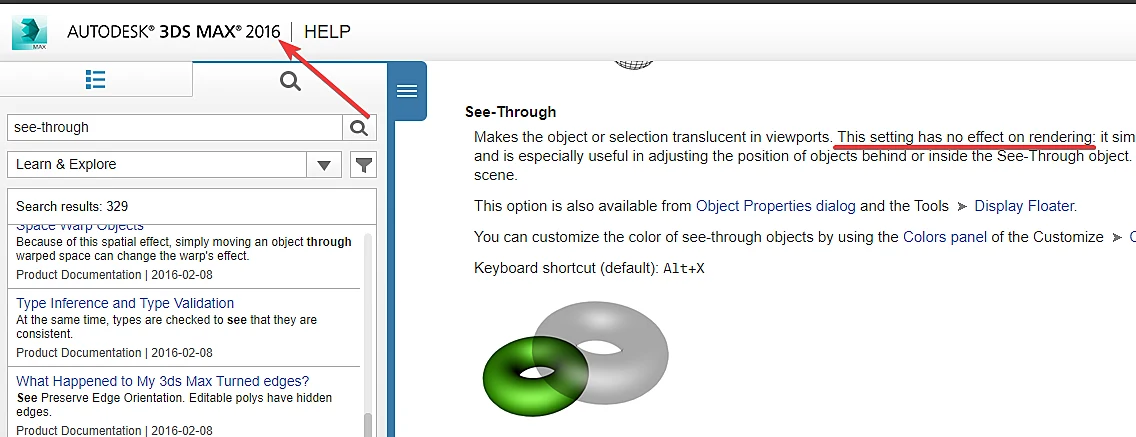

Цитата sdru:
Это влияет только на вьюпорт.Если на рендере,то что то другое.
Max 2016 - влияет и на вьюпорт, и на рендер.
Не помню, как в предыдущих версиях было - потому что не помню ,нужны ли были когда-то полупрозрачные рендеры в принципе.
Впервые слышу. На какой конкретно движок это у вас влияет?
Сейчас тоже проверила на боксах - Alt+X корректно работает во вьюпорте и не влияет на рендер.
Значит, словила какой-то персональный глюк smiley-wacko.gif Однозначно была проблема и очень меня испугала, поэтому и запомнилось.
