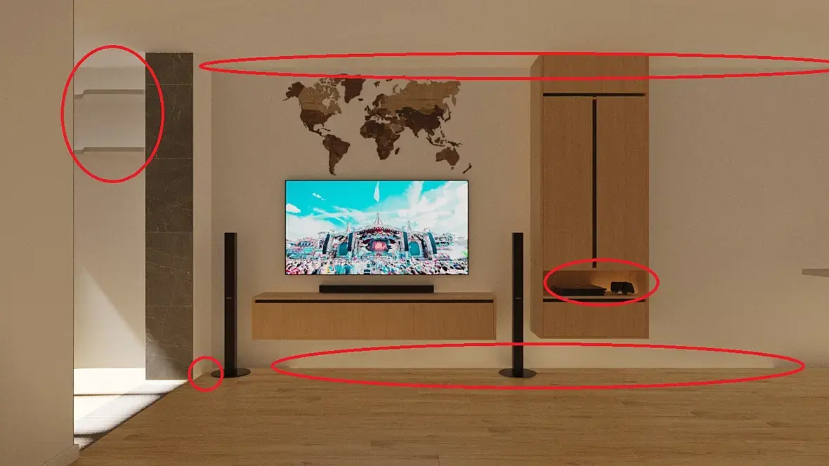

Актуализирую тему - что-то крутил настройки солнца и появилась такая фигня... На картинке справа за тумбой и ТВ засветы... С геометрией все в порядке - проверено.
Решение нашел убавив shadow bias у солнца.
Добрый день!
Столкнулся с такой же проблемой. Увы, но мне не помогла корректировка параметра shadow bias. И как понял, что этот параметр следует оставлять на дефолтных значениях в большинстве случаев.
В данный момент решения проблемы не нашел.
UPD:сбросил настройки V-Ray. После уточнения числа до сотых вероятно сбил какие-то настройки. А может и по другой причине. Проблема решена.
