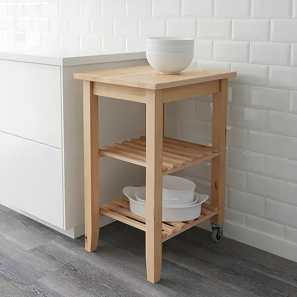

О! Остров на колесиках туда. Типа такой, но желательно чтоб становился между шкафами почти без зазора по ширине и высота столешки совпадала
