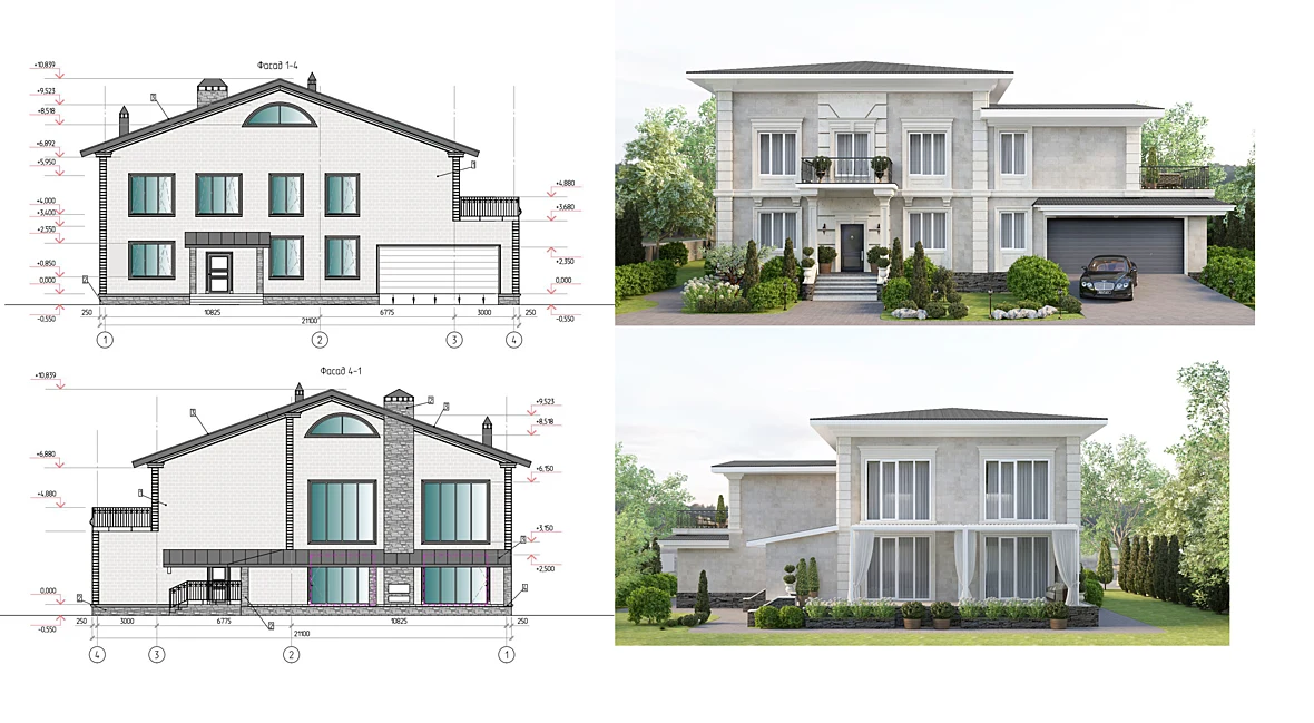

Я с дизайнерским образованием леплю проекты)) правда это стадия эскиз, но и в универе естественно были многие предметы из стройфака, поэтому не дилетант, да и муж гл.инженер , он мне подсказывает и помогает часто.
Ко мне однажды обратился заказчик. Ему спроектировали дом слева – с такой кровлей, привет из 90-ых и это по новой риге с домами от 100млн. Нашел он проектировщика где-то и тот наваял. Фундамент и часть дома возвели уже, потом сосед увидел проект, сказал что так давно не делают и дал мой контакт. Переделала ему кровлю, хотя шапка все равно высокая вышла -но он хотел на всякий эксплуатируемую кровлю, выделили главную часть дома, стиль поменяли на совр.классику и хоть более менее архитектурно выглядит логичнее. хотя на визе много чего нет(вентиляшки, стоков -это потом допилили)

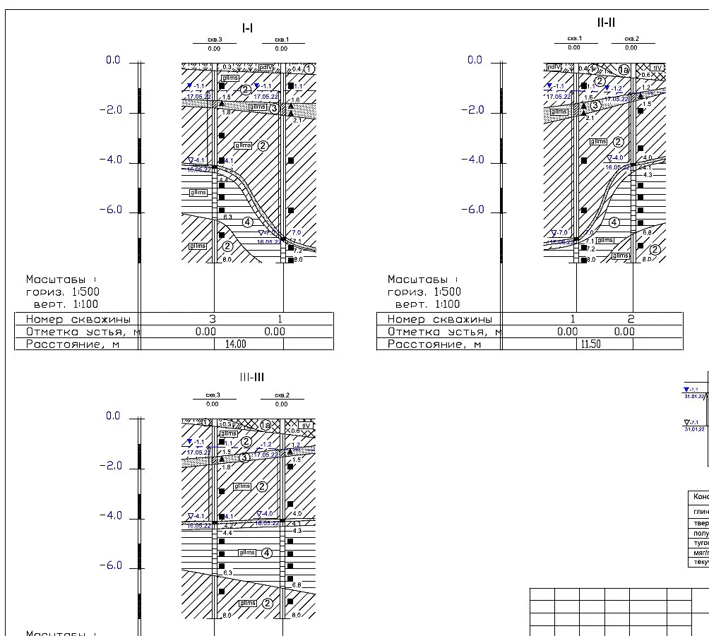

На картинке геологические разрезы, которые заставляют репу почесать.
Да, такие условия не всегда.
только вот если применять ваш подход повсеместно - можно и горя хлебнуть.
не только толщина и глубина влияет.
