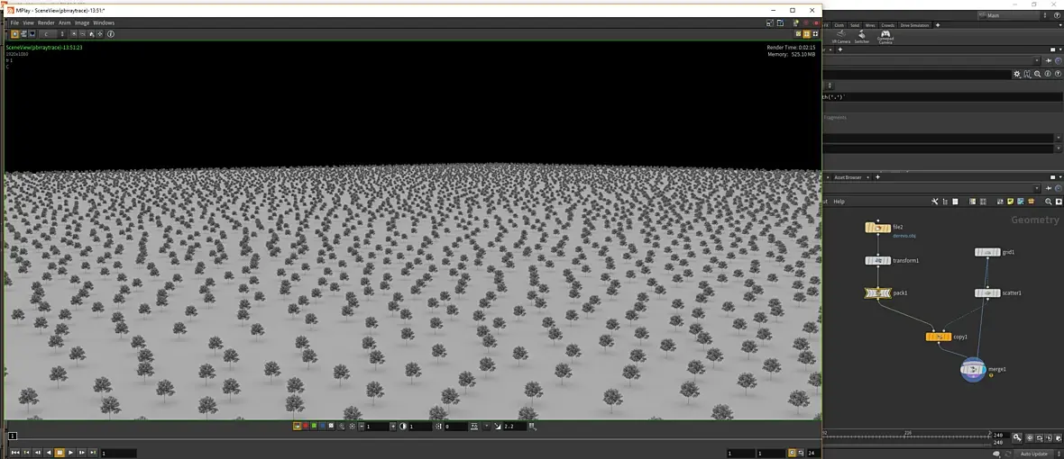

На сайте c 04.07.2009
Сообщений: 100
Цитата StunBreaker:
Хорошо справляется с большим количеством объектов частично, без кэширования можно завесить колом, попробуйте например кинуть в скатер VDB облака..
На 10000 объектов ушло 2500 Mb оперативки при full hd, довольно не плохо как мне кажется.

Я нигде не говорил о VDB, я загружал дерево ради теста, что посмотреть как оно в houdini работает, затем делал pack, scatter с 10000 без настройки материалов, при рендере было занято 2500Mb.
Просто копии одного дерева 38000 полигонов
В FullHD 500 мб. без текстур и материалов.

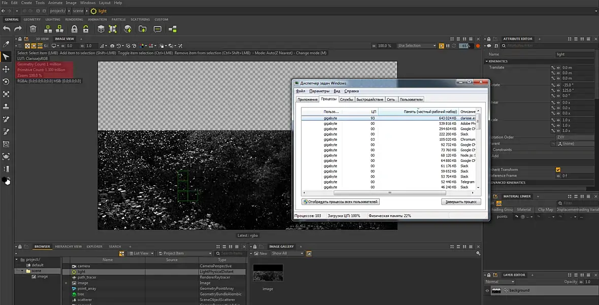

Я сделал акцент именно на VDB (в предыдущем сообщении). И что так слабенько то, 10к всего )
вот вам сравнение:
1.000.000 поинтов. В центре этого массива точек, стоит одинокое но тяжелое дерево )
Я подъехал камерой к дереву - чтоб не было сомнений.. у этого дерева плотность полигонов = 1.3 миллиона.  это выделено красным..
Scatter:
в рендере Full-HD:
Суммарный вес полигонов составил : 1.3 триллиона полигонов..
p/s  К сведению  в этой программе пишутся биллионы, а не миллиарды. Ну а триллионы сами можете сосчитать )
И всё это добро упаковалось в 600+ MB, дальше сравнивать будем? )

Цитата G-line:
Так я и говорил что Гудини справляется с большим колличеством объектов и это плюс
на что я вам и ответил - справляется как и другие в целом ) а вот сможет ли крутить в реалтайме 1.3 триллиона? поверьте - нет.. ) более того - никто не сможет разве только катана. )
