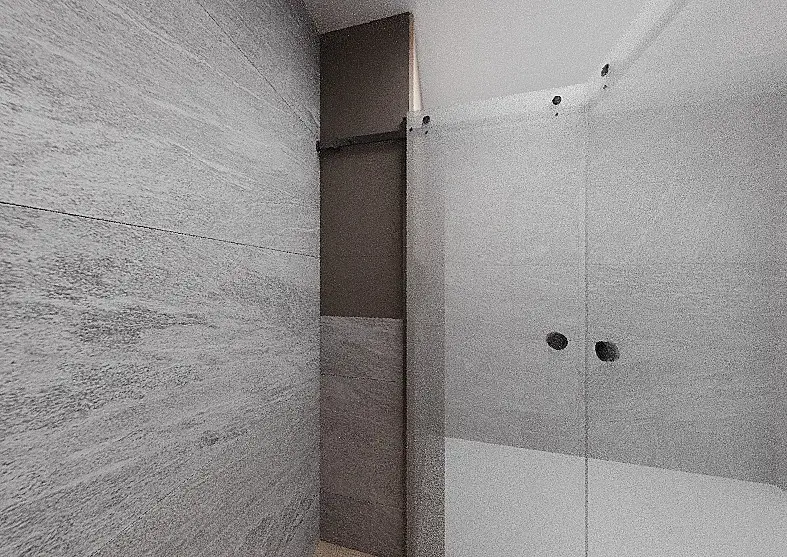

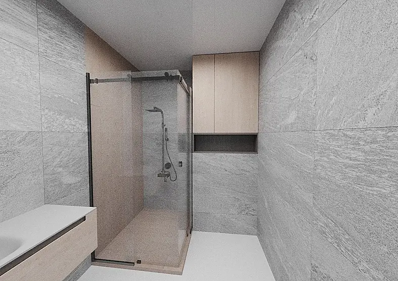

Здравствуйте!
Подскажите пожалуйста, можно ли приклеить плитку сбоку шкафа? как правильно покрыть плиткой боковую часть шкафа над инсталляцией?
Возвести перегородку и облицевать плиткой
На сайте c 30.09.2015
Сообщений: 117
но нища над инсталляцией будет грубо смотреться, когда левая грань будет толстой(
А вообще, если длина душевой позволяет, можно на ту же глубину зашить зону душа. А сбоку сделать нишу с полками, чтоб пространство не пропадало

А можно обшить эту боковину с мдф в сплошную?

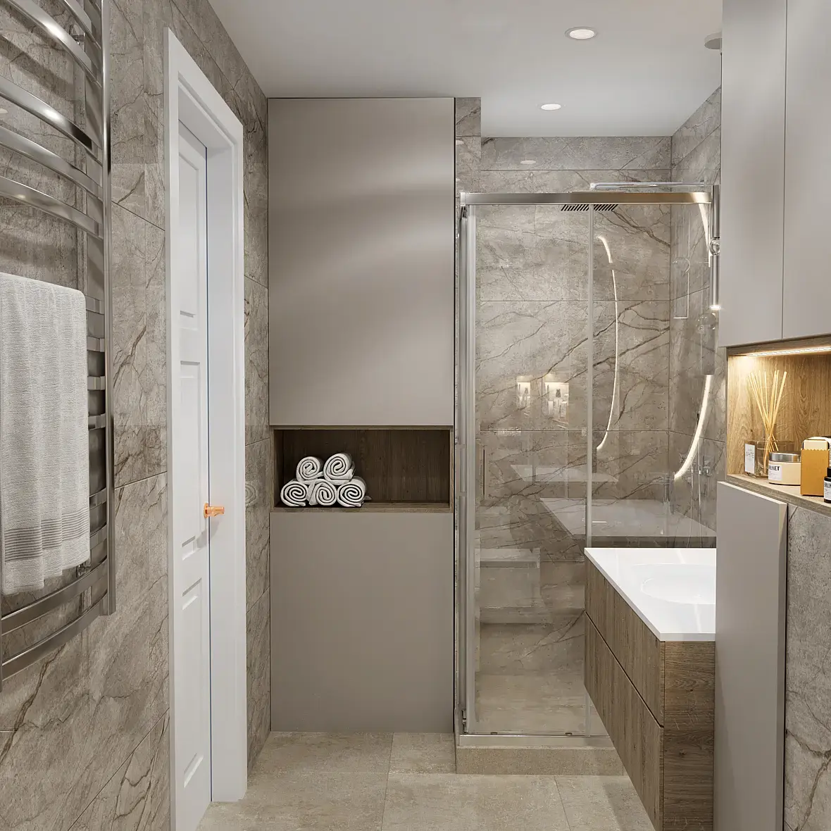

у меня дизайнер знакомая тоже издевалась над таким узлом, вариантов 5 делали, итоговый такой
т.е. стенка с плиткой и стекло уже от плитки
Цитата D-d_Man:
итоговый такой
так да, перегородка это самый простой вариант, но не оч эстетичный.
такие перегородки еще более менее смотрятся, когда они узкие. под покраску. а с плиткой под 10см выведут. и
это так убого
На сайте c 16.10.2006
Сообщений: 1825
когда они узкие
главное чтобы гармонично и соразмерно смотрелось, например, если здесь сделать 5 см толщину, будет смотреться нелепо, лучше вообще недоводить до таких решений, но, такое в основном происходит из-за упёртых клиентов, иногда это неотвратимо)))

Ну можно еще два листа крупноформатного керамогранита (армированного стекловолокном) склеить вместе тыльными сторонами друг к другу, в торцовый шов вставить металлический Т-профиль. Будет такая тонкая перегородка. Правда хрупковата. Или аквапанель или ЦСП облицевать тонким/крупноформатным керамогранитом, суммарная толщина будет до 5 см. при умелых руках. Но это все уже эстетство ради эстетства :)

если говорить о гармонии, то повторюсь) выдвинуть душ, сделать скрытую систему. вопрос еще по расстоянию между тумбой и остеклением, что там будет? почему нельзя увеличить душ и сделать одну дверь, а не вот это угловое.
ну и черную фурнитуру на остекление не нужно, она лишь подчеркивает, что у дверей странная высота. я б вообще сделала стекло и дверь распашную. или без двери. чтоб без этих профилей. просто стекло на крепежах.

Извиняюсь. Хочу добавить, что двери у нас будут раздвижные перпендикулярно друг другу, так как ширина кабинки чуть меньше 90см и перед кабинкой будет умывальник. Возвести стену не получится(.
Хочу полностью закрыть боковину шкафа с МДФ. Какие могут быть плюсы и минусы?
Сообщений: 10862
Самый толковый совет Вам привел D-d_man. Можно попробовать сделать не 10 см перегородку, а минимальную в 5 см и к ней подойти стеклом. Потому что клеить плитку на навесной шкаф еще ладно. Как Вы вопрос с затиркой решите? Придется как минимум наглухо прикручивать шкаф и полочку к стене. На мой взгляд все это сомнительные танцы, а некрасивость в виде торца заплечика является надуманной. И уж точно дизайн этой коробки два на два точно не испортит. Вы заморачиваетесь там где не нужно.
Если уж клиент так не приемлет заплечик. Доведите стекло до стены. Так точно будет гарантия что вода не просочится, но будет небольшая щель между конструкцией и перегородкой, где с годами будет скапливаться грязь.

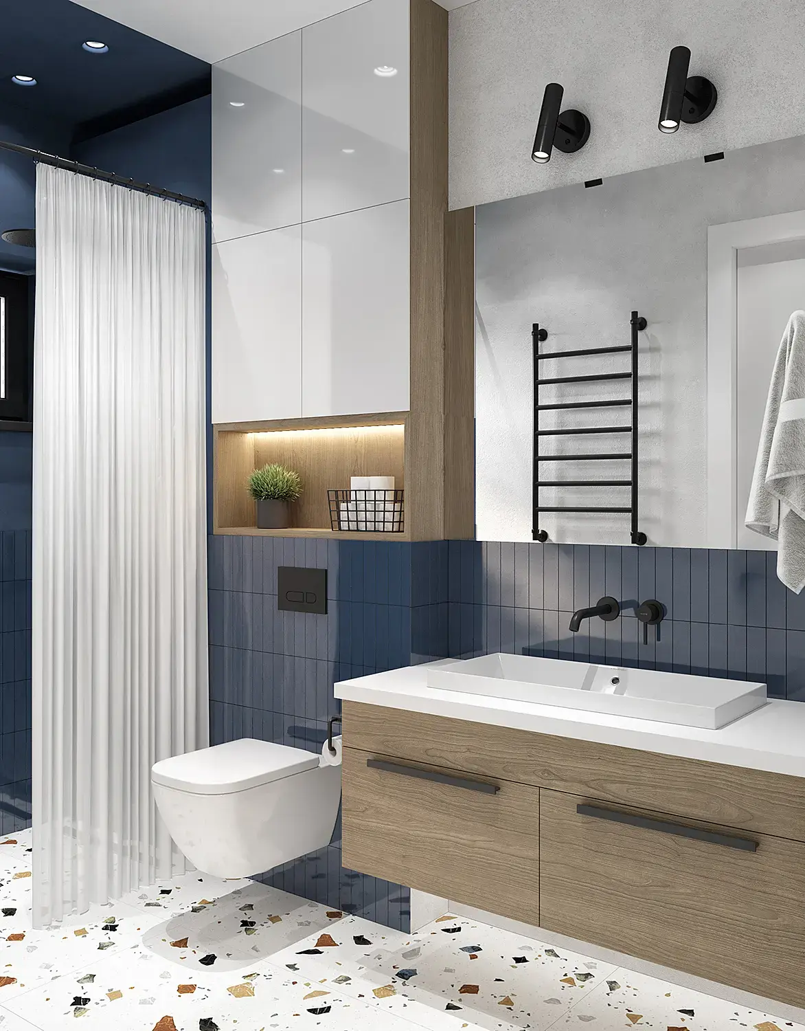

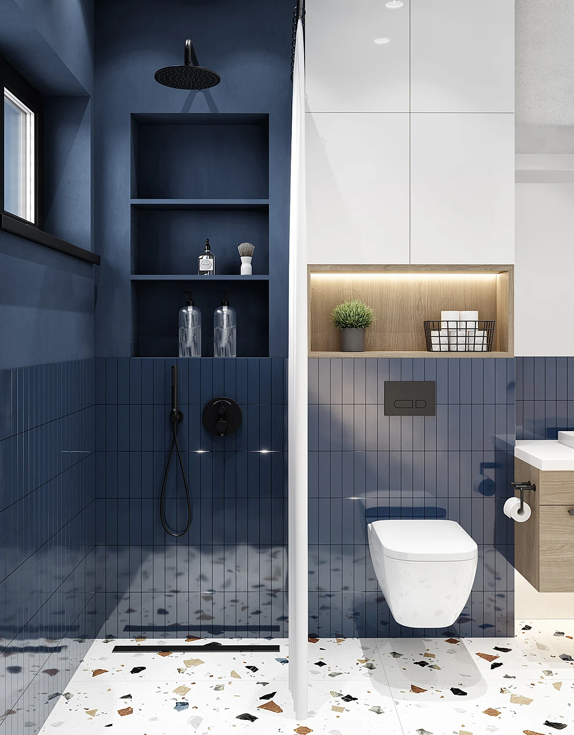

однозначно надо наращивать стену и делать ниши под хранение всяких шампуней.
не совсем такая ситуация, но все же. И с заказчиком решили обойтись вообще шторкой. Все это стекло крайне не практично и дорого.
Сообщений: 3793
на полу потопа не будет без поддона и уклонов?
На сайте c 13.03.2012
Сообщений: 1386
уклон будет конечно
он 2,5 градуса, глазу не заметно
