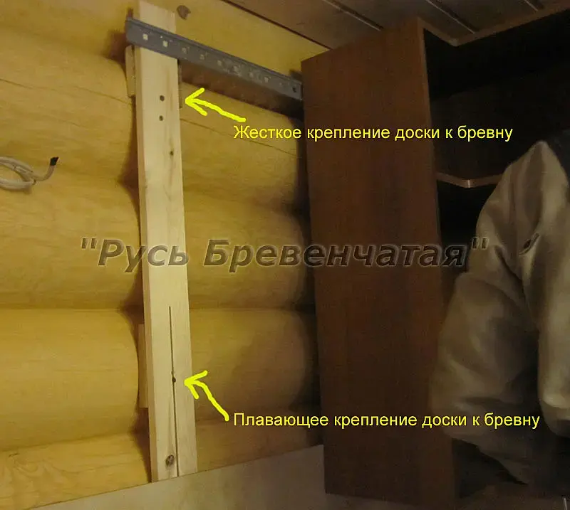

Наверно что-то типа такого крепления, если высверлить отверстие, то можно в 2-3 сантиметра сделать хода по вертикали. Но это по одной стене, если угловой фартук, неизвестно как себя стены поведут при усадке, стекла упрутся друг в друга и только заново перевешивать. Да и в пределах одной стены тоже самое может произойти.

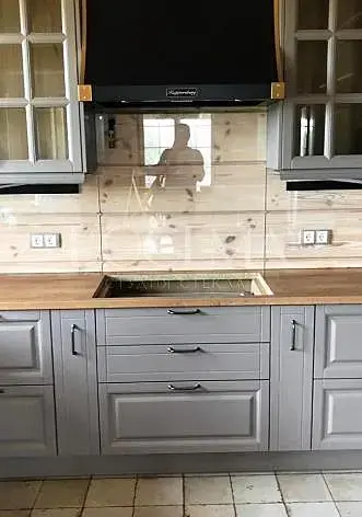

https://youtu.be/1gHy6a1RKN4   вот тут в ролике есть пример фартука на перерубе сруба. Крепежей таких не нашла нигде,как у них в ролике.
Фартук вот такой, прозрачный. Ведь делают так... А конструкция какая? Тут ещё и розетки врезные в фартук... Выше моего понимания... Как это все вместе?

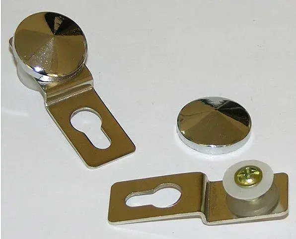

Еще вот такое плавающее крепление нашла. Но можно ли на таком стекло закрепить..пусть не прозрачное
