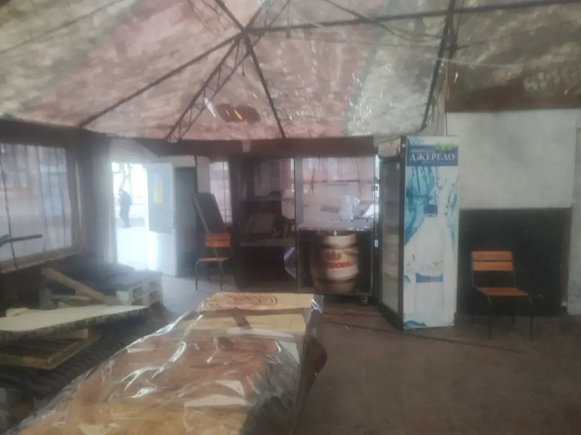

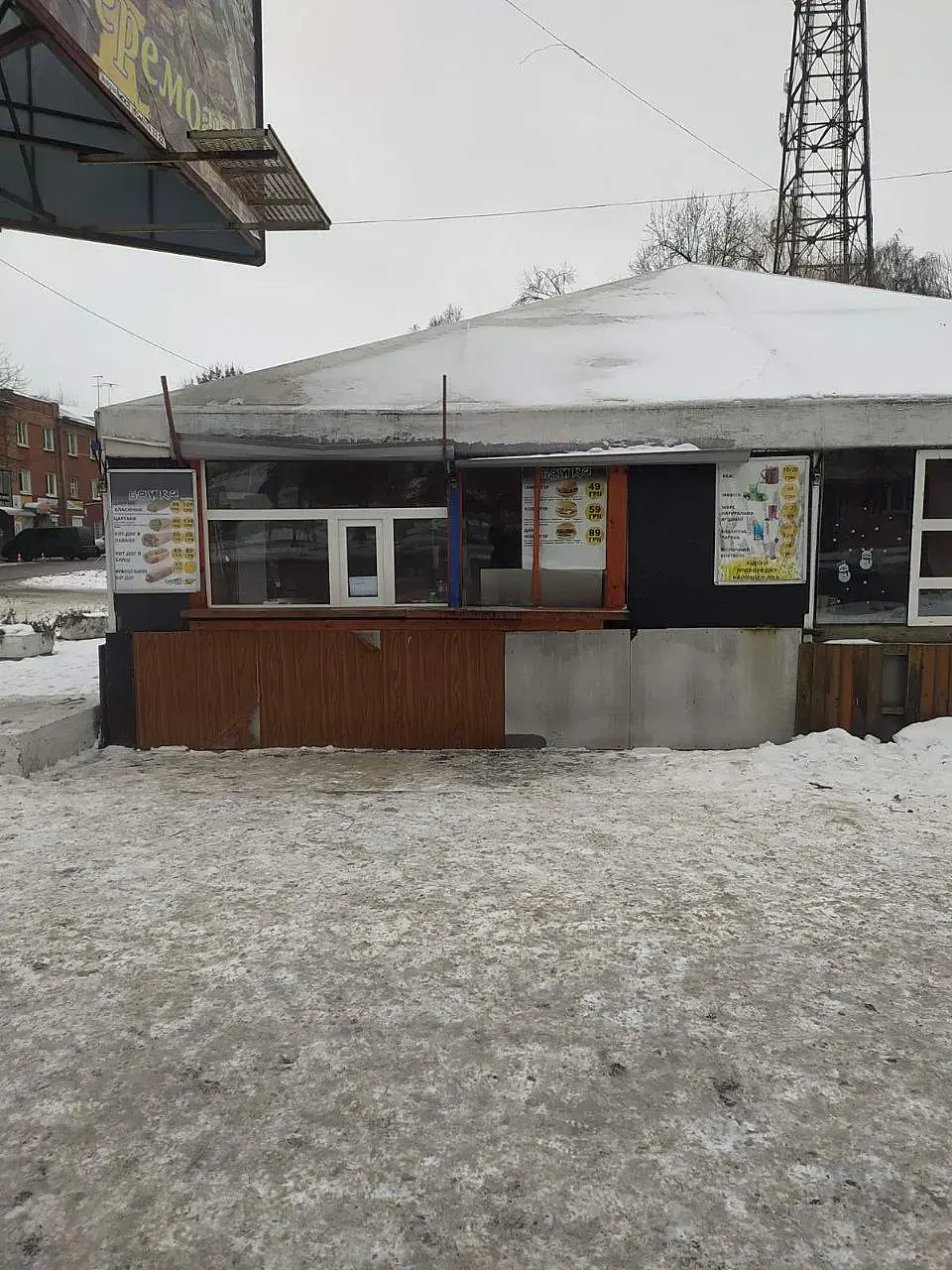

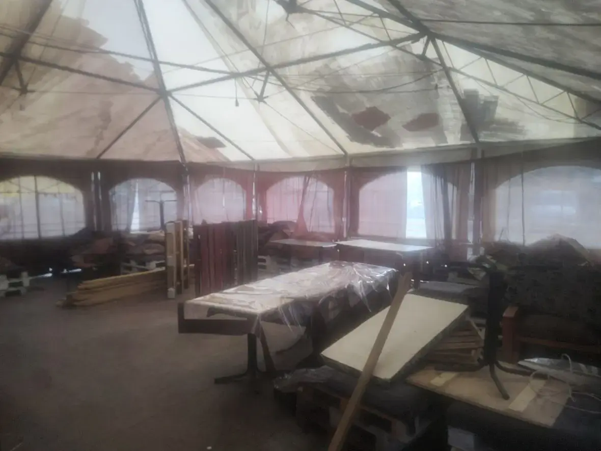

Суть в чём, бизнес летний, зимой его забросили в такое состояние. Теперь хотят переделать его в другое направление, с новой мебелью и тп. Хотят визуалку, вот и вопрос, как можно вообще смоделить саму вот эту палатку? что бы внутри делать виз.

Складки в данном случае точно не нужны, нужна скорее коробка по форме такой штуки, внутри которой будет мебель, освещение и подобное. И я малость не понимаю, хотя бы с какой стороны начинать

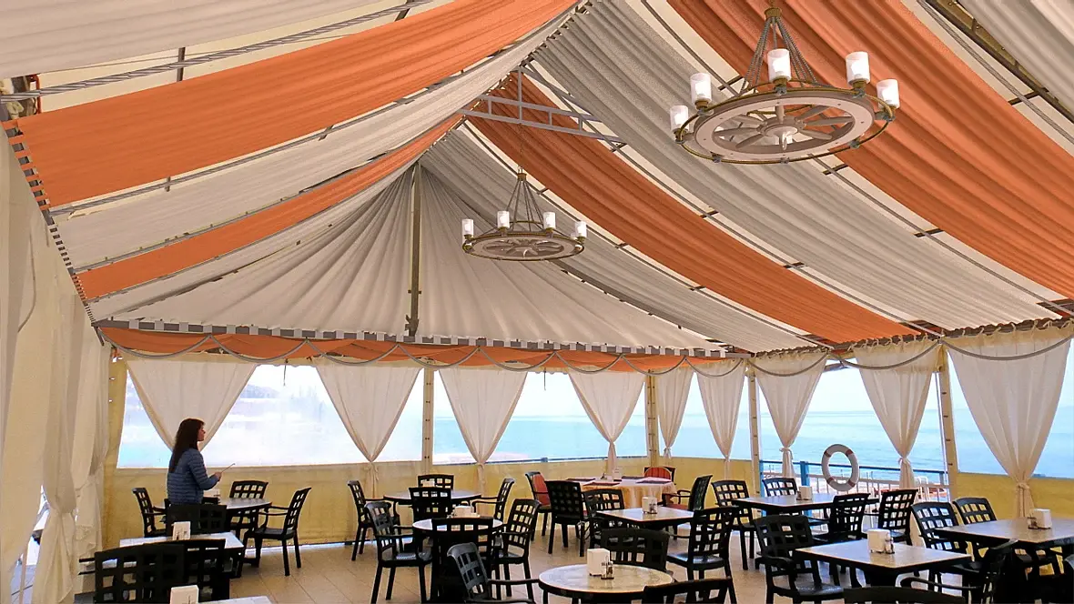

Встройка в фото...
На сайте c 29.05.2015
Сообщений: 1483
В рисовании есть принцип, от общего к частному Вот форма, дальше уточняйте...
