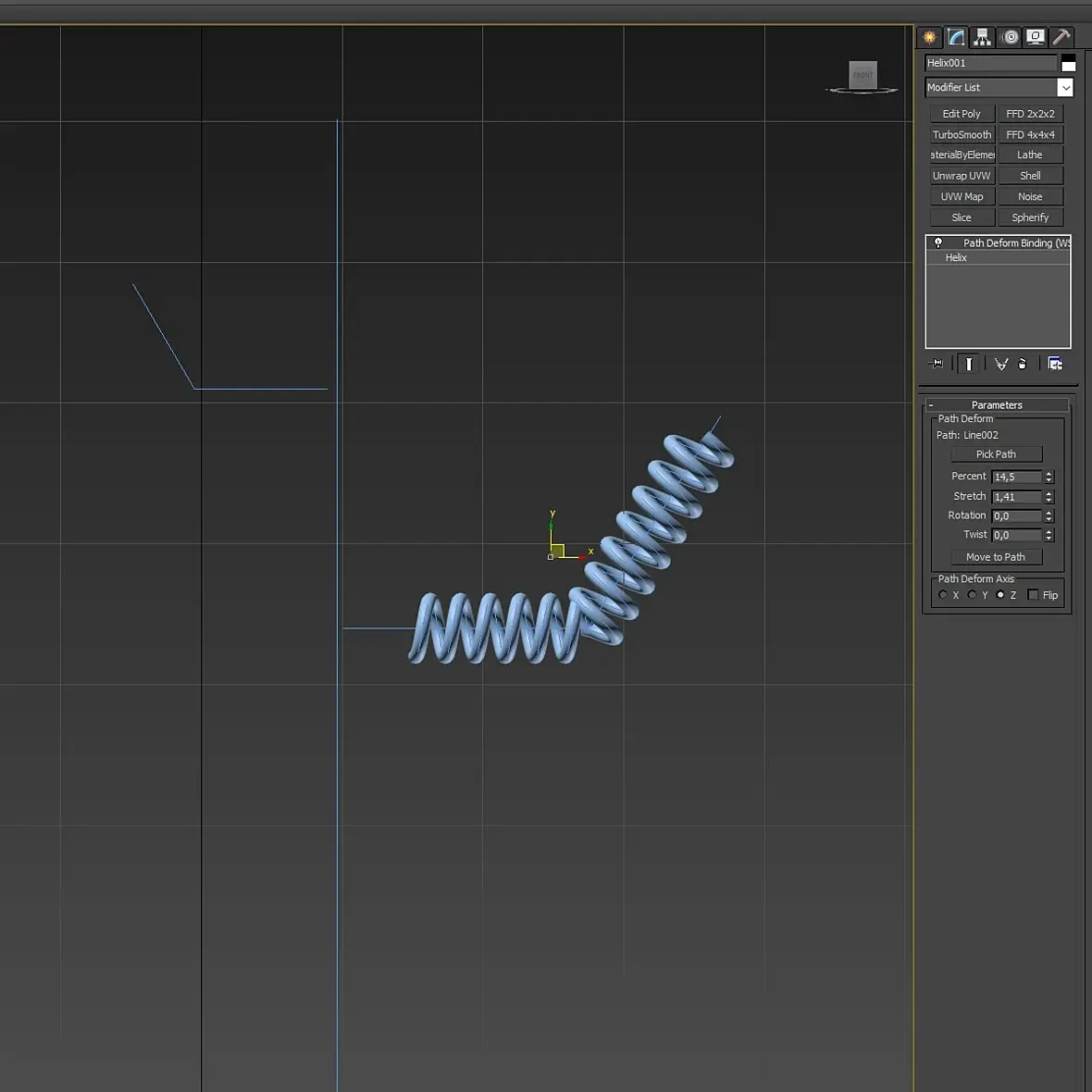

Как и написал Yehat, спиралью: 1. Создаете сплайны основы (например этого кактуса). 2. Создаете спираль и задаете ей нужные параметры. 3. Накидываете на спираль Path Deform, указываю путь к каждой части сплайна "основы". Но на углах все равно надо будет поправлять геометрию ручками.

dontpiter Как раз что-то вроде Superhelix и имел ввиду. Вдруг получится, попробую. Спасибо.

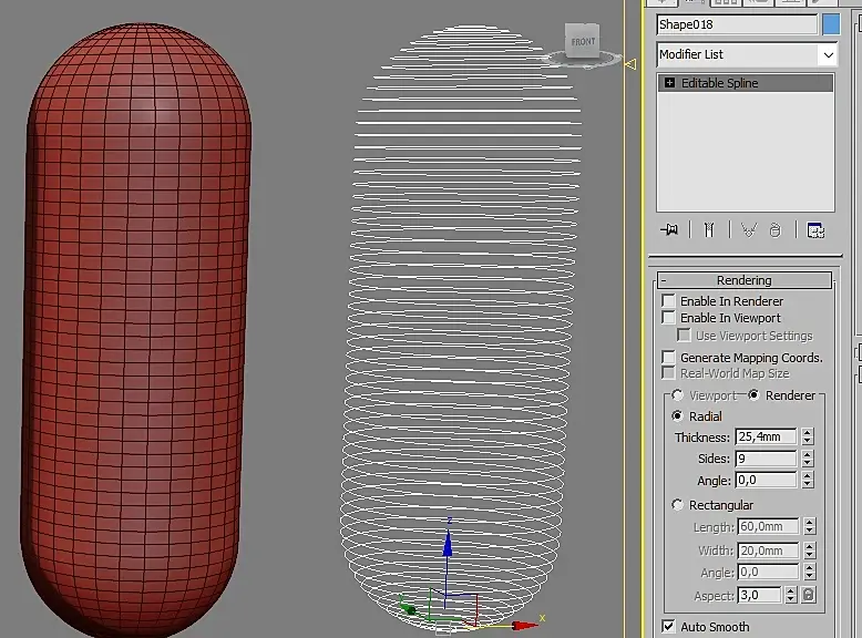

line любой формы (распределяем равномерно все вершины, в том числе devide сегментам), loft через круглое сечение (cicrle), далее трансформируем loft->scale и прочее, корче придаём нужную форму, затем делаем TWIST  в трансформации, в опциях добавляем Path Steps и Shape Steps (побольше-почаще), Конвертируем в Edit Poly, далее выделяем сегмент-edge (нашу спираль лайн) и отделяем его через Criate Shape Selection (ставим галочку smooth) , ну и в конце придаём толщину-сечение лайну (ставим две галочки в rendering)
