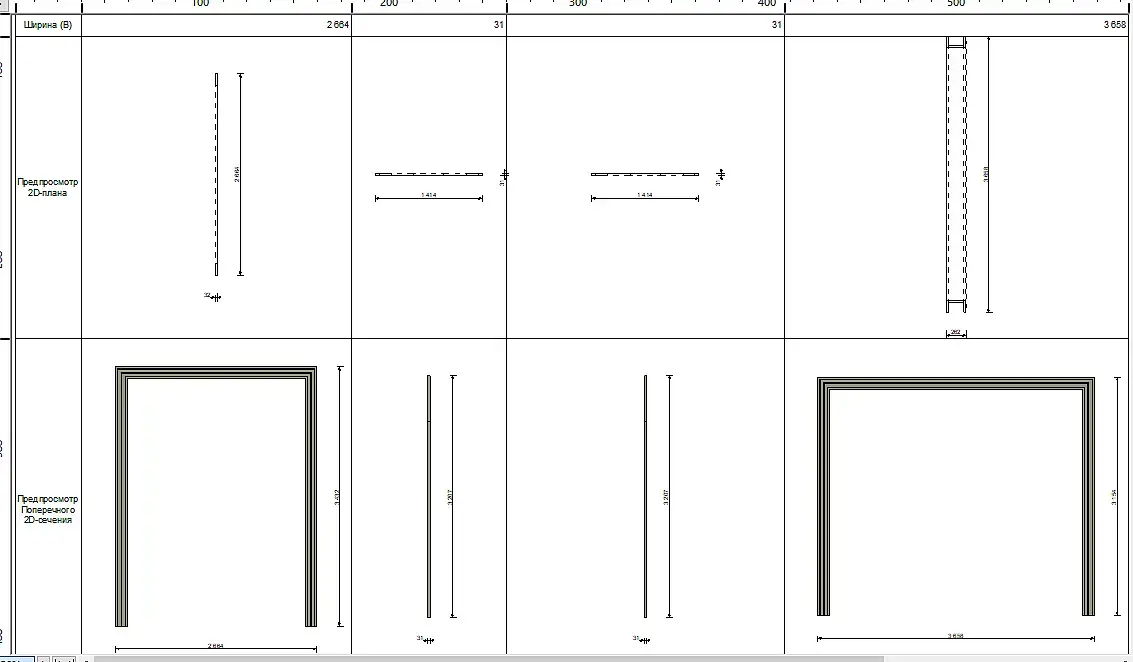

Подскажите как правильно сделать обрамления проемов, что бы потом посчитать их длину? Делал морфом, но его невозможно посчитать, сложным профилем можно рисовать только в плоскостях Х и Y. Остановился на способе перевода формы созданной при помощи вытягивания по пути морфа в объект. Вроде считает и показывает в спецификации габариты, но выводит эскиз объекта с разных сторон (см. картинку).
То есть, некоторые объекты показывает спереди, а некоторые объекты боком. Подскажите я на верном пути и возможно ли это или что можно поправить (выбрать), что бы все обрамления отображались спереди?

Необходимо автоматически выводить длину профиля в ИК и показать изделие спереди, а не сбоку. Можно ли развернуть изделия в интерактивном каталоге?

Нашёл некоторое решение. Может кому пригодится. Сохранять профиль сделанный морфом в объект нужно в одной проекции координат (на плане уже разместить как требуется) и в ИК выставлять вид спереди, а длину расчитывать при помощи 3д длины.
