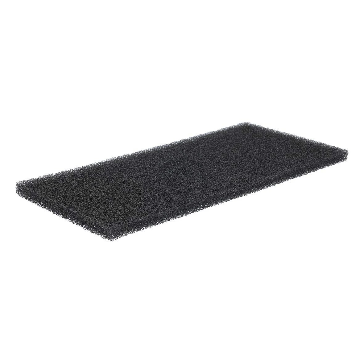

Приветствую!
Подскажите как сделать такой материал геометрией?

смотря что за задача, полностью геометрией делать наверно неприлично тяжелый будет, как вариант можно сделать ободок по контуру где нужно показать геометрию, а внутри сделать цельным боксом с бампом или дисплейсом.
А ободок сделать геометрией, смоделить часть структуры губки, решетка что-то типо строения молекулы, дальше раскопировать и обьединить.
Или же можно поэксперементировать с материалом, чтобы у него была прозрачность только на краях или на ребрах.

возможно также можно попробовать какой-нибудь hair and fur

Много полигонов не страшно, нужно только отрендерить похожую.
Может есть какой то плагин, если не вручную копировать?
p.s Нет, на видео не подойдет, нужна геометрия я думаю)

наверно тогда лучше использовать какой-нибудь coronascatter или vrayscatter, делаете нужную "загогулину" и рассаживаете по поверхности бокса.

Спасибо, думаю так и сделаю

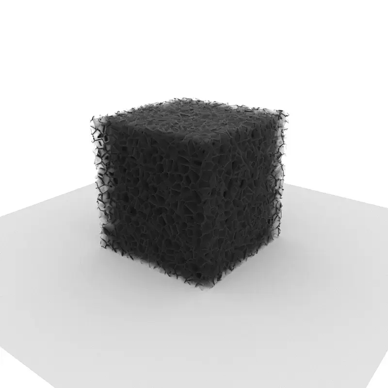

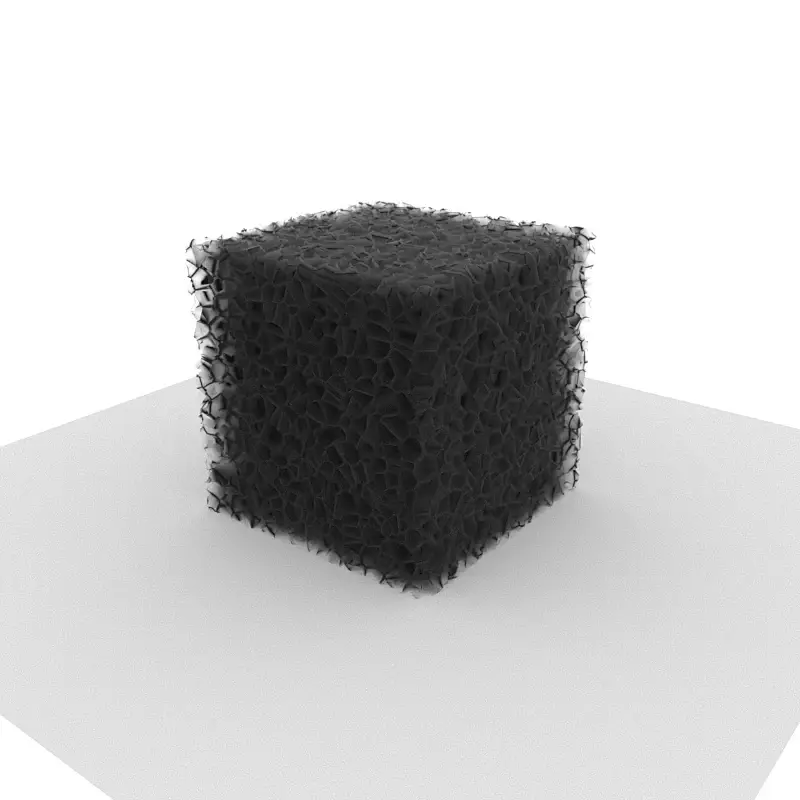

Цитата devourermen:
Приветствую!
Как-то так
Сцена: https://yadi.sk/d/wBJYQKzmVcjcjw
На сайте c 02.09.2017
Сообщений: 145
Цитата Slazzo:
выберите одно, материал или геометрия, материалом достаточно волуметрик
Класс! Я думаю то что нужно! Материал имею ввиду реальный - материал губки) Спасибо!
