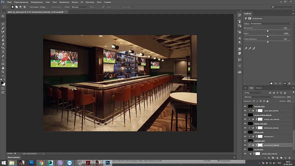

Хочу сделать что то типа HTML програмки для интерактивного изменения освещения отрендеренной сцены.
Прошу извинить меня за не верную терминологию, т.к. я в этом дуб дубом.
Идея: Хотелось бы написать небольшой код для HTML или другого языка, когда берешь отрендеренные каналы Light Mix (перед этим свет в сцене разбит по группам и каждая группа отрендерена отдельно в Light Select с оригинальным названием, понятным для понимания визуализатора) и в режиме Screen накладываешь их друг на друга непосредственно в браузере (в итоге должна получиться полноценная картинка). Также должна быть возможность регулировки яркости каждого слоя (диапозон 0-200%) с вынесенным в интерфейс ползунком. Т.е. визуализатор заливает слои, они автоматически центрируются и накладываются в режиме screen друг на друга, также каждый раз при заливке автоматически появляется ползунок с названием группы светильников (название растрового изображения дублируется в название ползунка) и в интерактивном режиме есть возможность двигать ползунки, тем самым уменьшая или увеличивая светимость отдельной группы. Получился бы очень удобный виджет для демонстрации интерьера заказчику.

Можно просто рендер элементы посохранять в любой формат (bmp, jpeg), они автоматически из лайтмикса пишуться в элементы рендера по назначенным групам, так что не обязательно 32 бита. У меня так в фотошопе это организованно для записи gif файла, к каждому из слоев груп назначена коррекция экспозиции

Я полагаю проще написать скрипт который будет CoronaImage.exe с сервера запускать через HTML в веб. но как правило файлы exr очень тяжелые и для веб не оптимизированы., поэтому идея сомнительная.

Я понял уже смысл задачи. Человек хочет демку, что бы заказчик просто сам мог включать и выключать свет, какой ему хочется в интерьере (на картинке). Там не надо никакое суперкачество и широкий диапазон. Сюда и JPG подойдет.
Написать это можно на чем угодно. Тут не надо данимики какой то. Обычная статика c CSS. Хоть руками каждый новый проект можно писать (хотя это бред конечно). Но знания все равно нужны.
Изначально же я говорил о полноценном веб софте.
