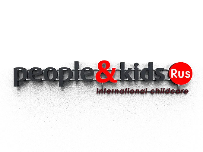

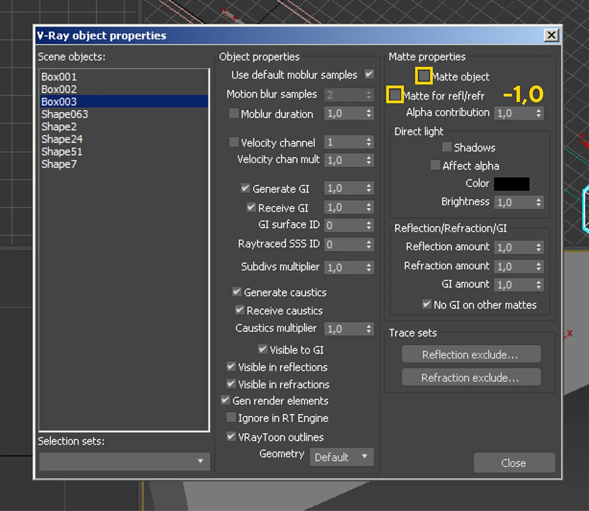

Приветствую! Столкнулся с задачей следующего характера. Есть вывеска отрисованая в 3D MAX. Она располагается на стене в виде простого BOX. Вывеска имеет подсветку как фронтальную, так и контражурную (свет направлен на стену). Внимание, вопрос, как сохранить картинку без фона (стены), но с сохранением тени от вывески и контражурной подсветки. Пользуюсь Coronа Render. Ранее использовал Vray с эти проблемы не возникало. Приложил фото как делал это с Vray.

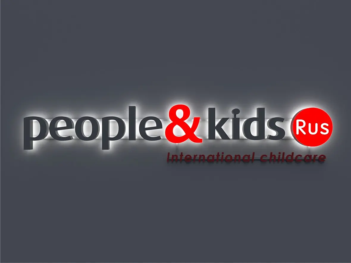

Так же прикладываю фото той самой вывески которая хочет избавиться от фона)
Т.е. нужно убрать стену и оставить вывеску со световым ореолом и тенью, что бы вставить в фотошоп.

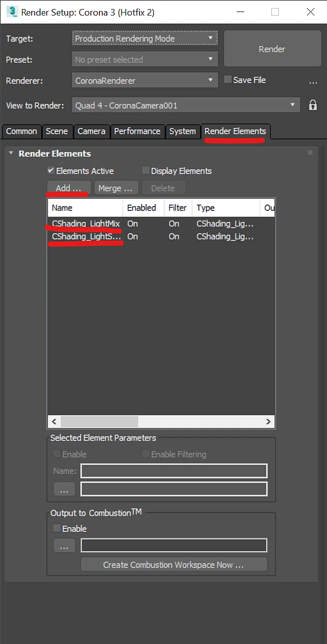

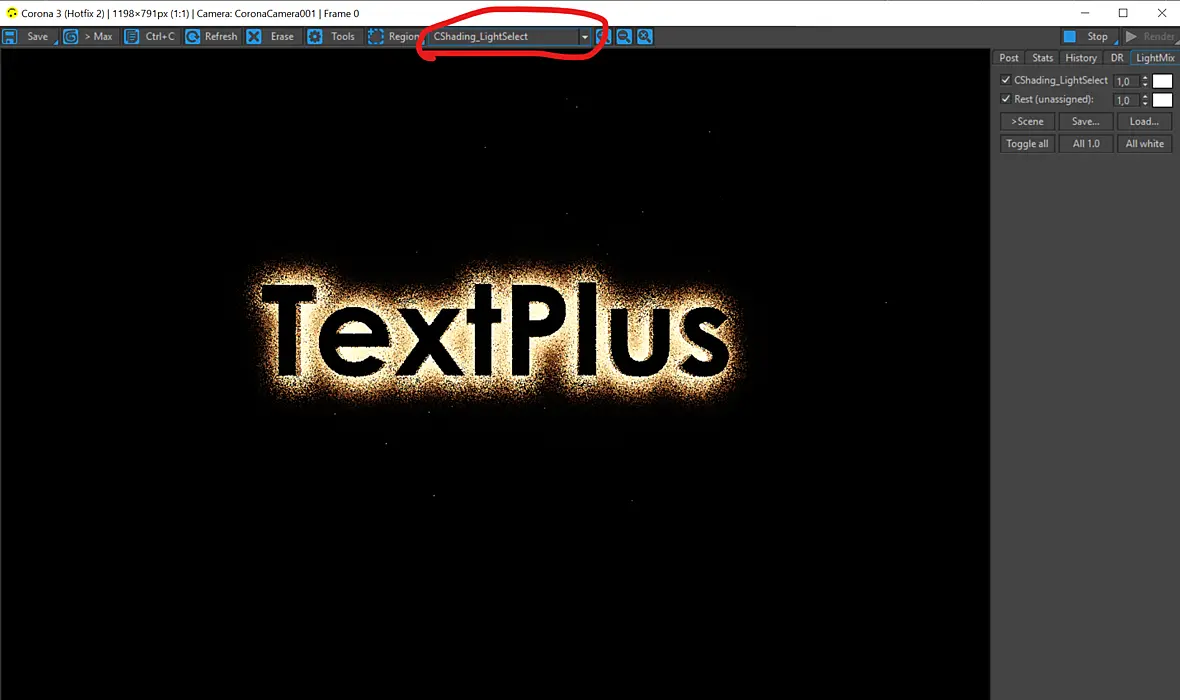

Я попробовал сделать то, что вам нужно. Решение такое:1. Добавить в RenderElements LightMix и LightSelect.
2. Добавить в LightSelect источник света, который должен светить на стену.
3. Отрендерить пасс со светом отдельно в PNG, чтобы прозрачность сохранить и вставить в ФШ ко всему остальному.
Может есть еще какой-то способ, я не знаю.
