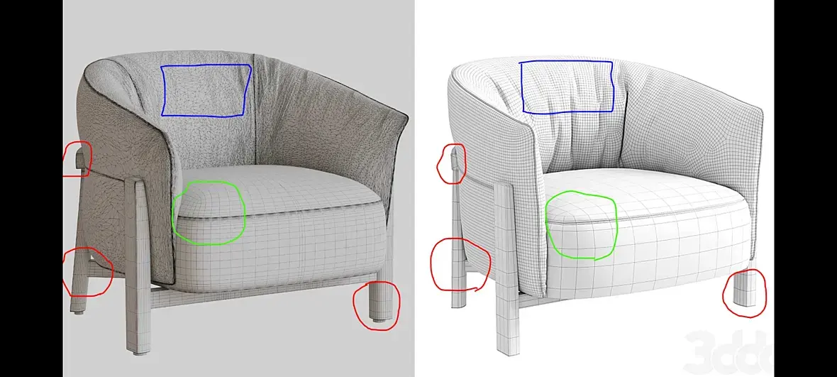

Решил посмотреть КАК моделируют мебель коллеги и нашел на сайте точно такое кресло. Обнаружилась разница в плотности сетки рамы и другом принципе создания сетки спинки. Хочу понять, как это делать лучше, почему у меня получилось так много полигонов на раме кресла, а каркас модели с сайта имеет ЗНАЧИТЕЛЬНО МЕНЬШЕ полигонов? Я отметил это красным. Может автор использовал меньше итераций модификатора сглаживани? У меня 2, может 1 нужно? Может другой модификатор приминен?Так же есть проблема ретопологии спинки кресла. Я отметил это синим квадратом . Чтоб добиться приемлемого ко ва полигонов применил Про оптимайзер, но этот метод даёт неравномерную сетку. Чем сделать ретопологию, чтоб сохранить складки , но остаться в пределах разумного ко ва полигонов? Я пробовал делать ретопологию в З Браш ремешером, в  программе Коат , родным максовским Ретополоджи. Только З Браш, более менее приемлим и то-  детали сильно теряются после ремешера. Что применяют более опытные модельеры?Возможно подскажете пути решения этих проблем.
Сообщений: 16970
Ну так справа каркас кресла несглажен вообще. Накиньте туда турбосмус и будет больше полигонов. Сидение тоже руками делано под сглаживание. Мягкие части в марвлоусе походу сделаны и в Максе через скинврап сетку поменяли на квадратную ровную. В принципе марва может сразу квадами делать. Схема со скинврапом это уже прошлое, когда исходник только в треугольниках был.
Короче просто более аккуратное моделирование, да и всё. И то там можно на каркасе облегчить сетку, есть лишние полики.
Сам вопрос - как сделать также? Ну вот же, всё по сетке понятно. Тут поменьше, там пореже, здесь поквадратней.
На сайте c 26.09.2023
Сообщений: 20
Вы считаете, что автор выложил превью без сглаживания? Думал, так нельзя делать. Собственно итоговое  ко во полигонов в обоих моделях близкое оказалось.
Я посмотрел, Ваши работы - там довольно лёгкий вес моделей. Какими модификаторами для сглаживания - допустим каркаса Вы пользуетесь? И с каким кол во итераций? Мои модели не оч. сложные, однако получается слишком много полигонов - ищу метод бороться с этим.
Сообщений: 16970
Блин, да легкий вес это не заслуга модификаторов. Это просто руки и голова. Модификатор там дальше особо без разницы, сглаживает и ладно. Сколько хочется, столько итераций и накидывается. Мое дело сделать сетку, которую не покукожит им, и всё. Оптимизация моделирования приходит только с опытом. Да и то сразу не получается идеально.
Сетку без сглаживания можно выложить, че бы нет? Если она похожа на рендер и угловатость не бросается в глаза, то и ладно.
Сообщений: 20
Тогда, как посоветуете делать швы, чтоб они не терялись или не коробились после ретопологии?
У меня напр. внутренний шов на спинке, между ножками кресла почти изчез. Внешние швы тоже частично сгладились и я их доделывал уже после ретопологии.
Какая последовательность правильная?
На сайте c 10.11.2011
Сообщений: 47
не вижу особо большой разницы в этих моделях, ну разве что мягкая часть это проптимайзер, есть вещи которые без запекания текстурных карт вообще через чур плотные.по мягокй части можно вручную ретопнуть там не тапк уж и много складок, тогда и сетка будет ок и вес будет нормальный.
Сообщений: 16970
Мне страшно лень рассказывать всю эту ерунду, как резать, как мять, там нет рецепта на блюдечке. Зачем вы там чето ретопите еще, я вообще не понимаю. Я пошел спать.)))
