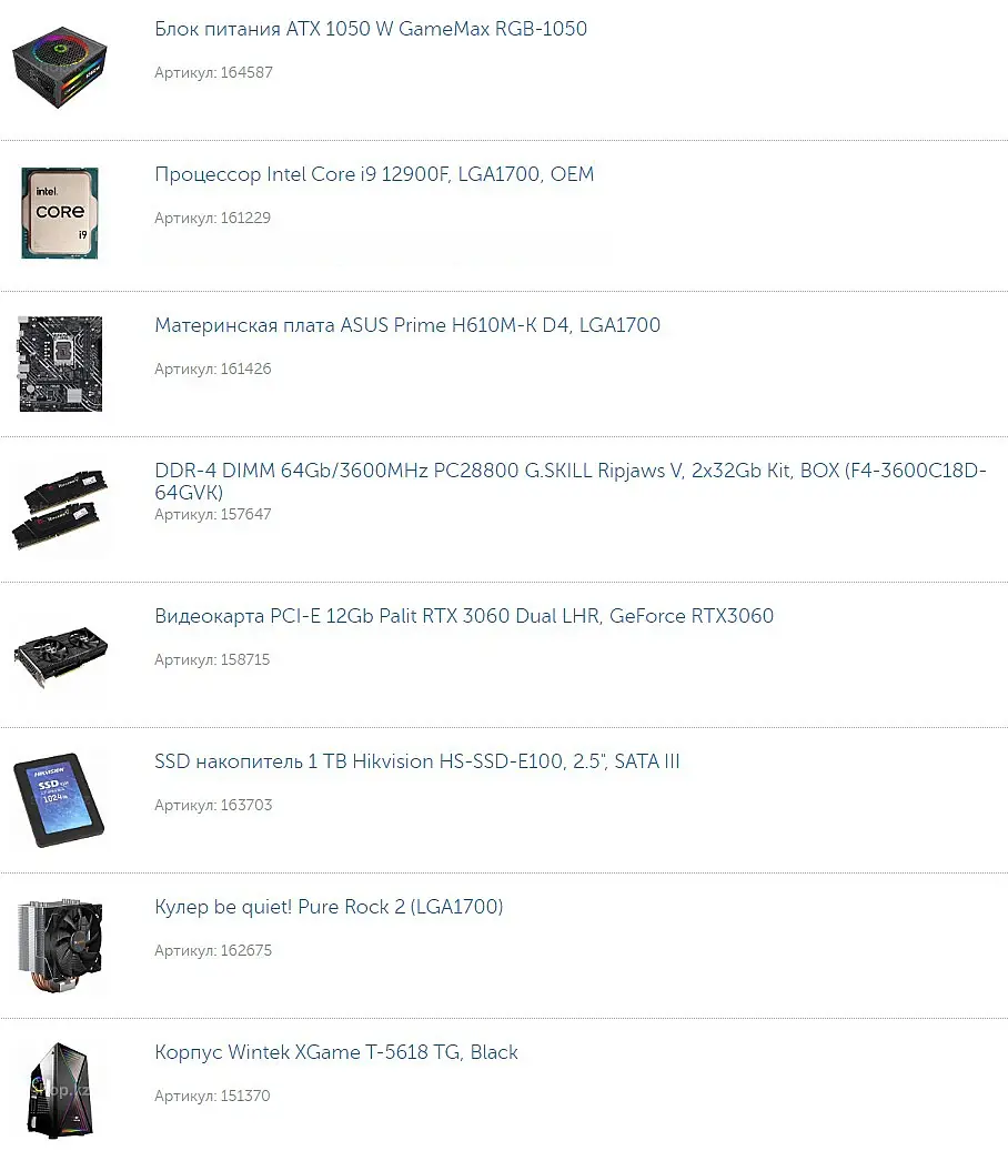

В железе не шарю, и это будет моя первая личная сборка, потому буду тупить и ошибаться. Всем кто поможет советом и консультировать заранее благодарен. Вот на что я наскреб по своему бюджету (1700 долларов):
Монитор клава мышь и HDD SSD уже имеются со старого компьютера. Посмотрите где несовместимости или ошибки в сборке.
Сообщений: 16820
Кулер над процом расплавится и повредит мамку.

мое субъективное мнение, то что бросилось в глаза без сильного погружения:
- Корпус ATX, а плата mATX. Какой смысл? можно взять полноразмерную плату на которой будет 4 разъема под ОЗУ, соответственно она сможет работать в 4 канала
- SSD я бы брал NVMe M.2, они быстрее, и компактнее.
Да, для таких ракет рекомендуют водяное охлаждение по моему
На сайте c 25.01.2007
Сообщений: 570
Kraków
Если отталкиваться в этой сборке от камня, то меня смущают несколько моментов.
- 610 чипсет под 12900, как я думаю это будет слабовато под этот проц, даже если эта материнка сможет вытянуть процессор на максимальную производительность, то питальники вскипят от такой нагрузки. Лично для себя я разделил чипсеты по следующему принципу:
610 это для i3, i5
660 это для i5, i7, i9
690 для i9.
- . Я б не стал бы брать БП класса 80 PLUS Silver, как правило это очень бюджетный класс с недорогими комплектующими, тоесть надежность и работоспособность этого БП под вопросом. Я бы рассматривал для такой комплектации БП стандарта от 80 PLUS GOLD и мощностью 800 - 850 ватт. Для этой сборки больше не нужно.
- Так как проц достаточно горячий, то лучше для него будет водяное охлаждение как минимум с радиатором на 2 куллера 140мм, или лучше на 3куллера 120 мм.
- За SSD  NVMe M.2 уже писали выше.
Ну и плюс форм-фактор материнки с таким корпусам ATX, смысла в mATX нету.

так получше? если не в лом можете на сайте https://shop.kz  глянуть что получше на 850 000 тенге? Хочу купить именно там так как имею там большой бонус.
Водянку не рассматриваю, так как имел печальный опыт потопа.
SSD и корпус могу не брать, со старого снять.

ну тут проц уже не тот))))))
Сообщений: 1661
пришлось заменить, чтобы в бюджет уложиться.

ну да, лучше взять intel i9-12900F с его TDP 202W.
202 Вт точно будут холодненькие )
Не забудьте купить маршмеллоу к такому процу.

я бы на видеокарте экономил.... цены на них все еще невменяемые, более того, раз уж Вы сидите на этом форуме, то уже не школьник и проа бы с играми завязывать)))
и  SSD на терабайт это не экономно вообще... под систему 512 вполне себе актуально

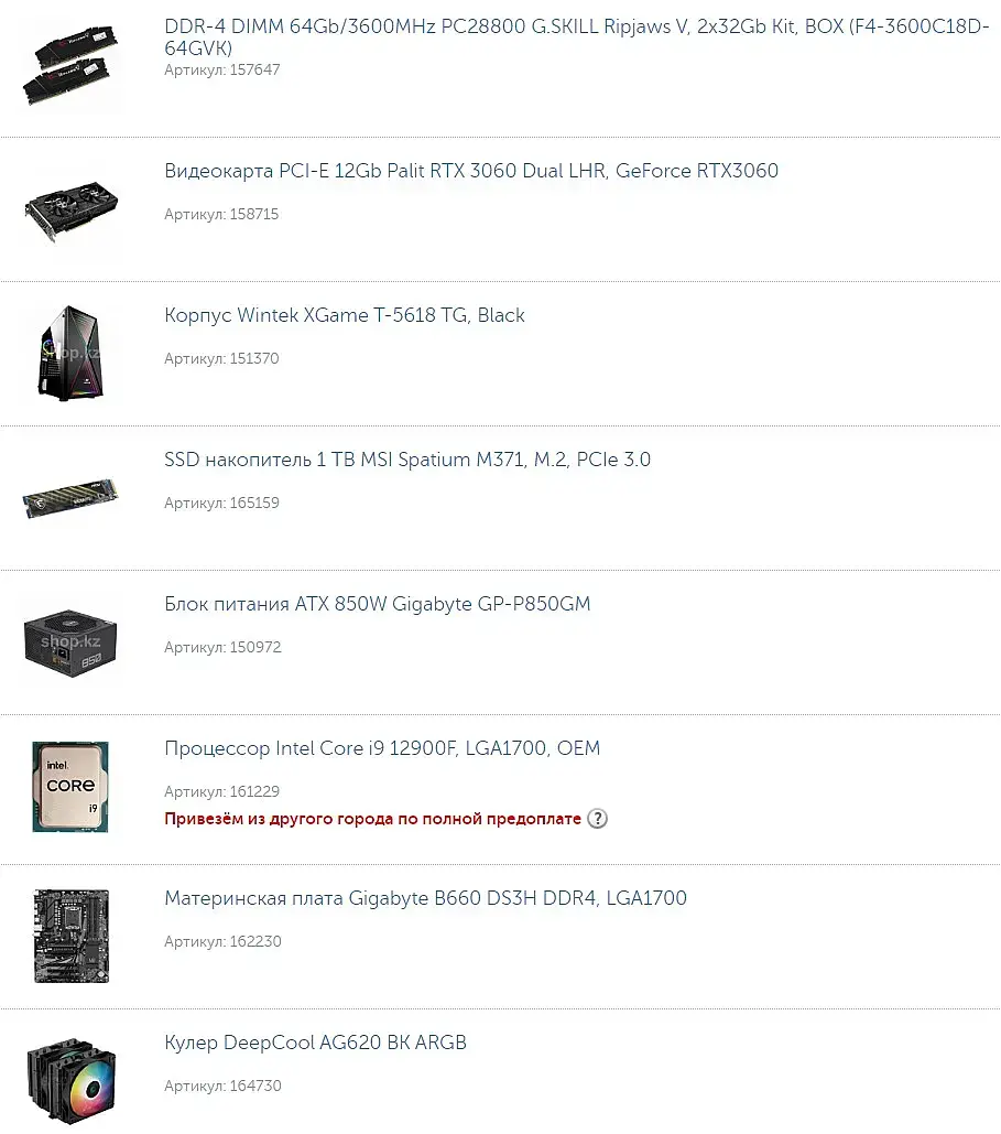

В общем решил не экономить и учитывая все советы прикинул такую сборку:

Цитата DaNPride:
у меня сейчас стоит 512 и вечно приходится думать что бы удалить чтобы место освободить? Намучался я.
ну вы ж для данных ставите другой винт, а на SSD ток систему и софт
Сообщений: 1661
Цитата M.Mauzer:
