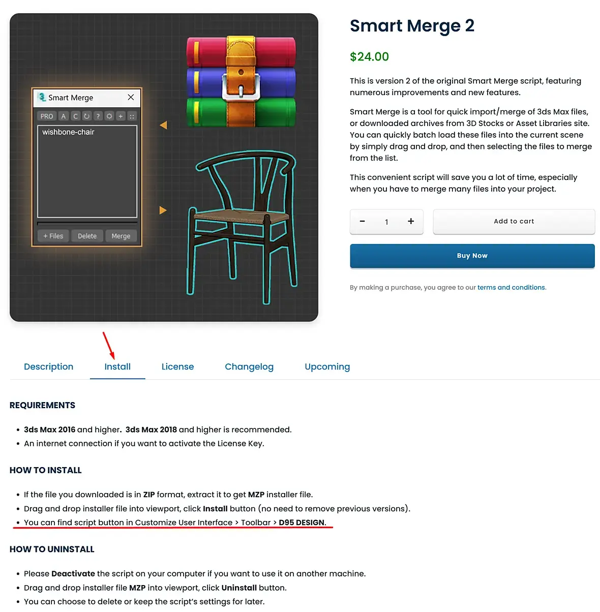

Ребята, помогите как добавить кнопку в tool bar скрипта Smart Merge. Ничего в этом не понимаю, а нужно срочно инструментом пользоваться, после переустановки макса естественно все слетело, а как вернуть обратно - не знаю 😓
Разобрался)) Можно считать закрытой тему)

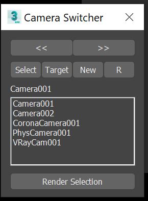

По поводу переключения камер и батч-рендера пользуюсь уже 15лет скриптом от Саши Лециуса, он писал гениальные скрипты, но ушел из 3д в видеоарт. Простейший скрипт, который переключает камеры и отправляет на рендер.  Меня в нем все устраивает, кроме единственного момента, что он не понимает Camera Resolution mod и приходится по очереди запускать или 2 макса. Надо бы кого-нибудь попросить поправить скрипт - я сам не умею... Если кто умеет, скину скрипт. Сашка не хочет делать - он где-то в Японии тусит, ему смешно чем мы тут занимаемся...

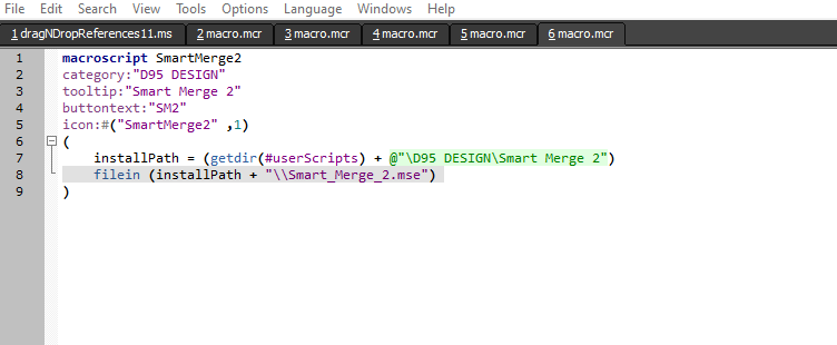

Добрые люди, пожалуйста подскажите решение. Я уже на стенку лезу, 4 разных файла закидывала, все по инструкции, не работает скрипт, не создаются, необходимые для функционирования, файлы .mse .mcr и другие в AppData. Нажимаю на кнопку скрипта, появляется консоль с ошибкой. При этом скрипт Smart Camera View от этого же производителя встал без проблем.

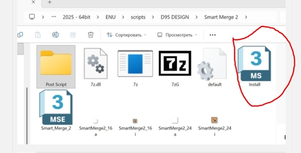

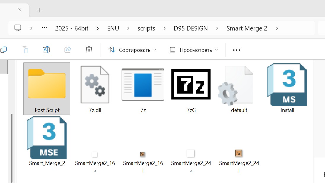

Всем привет! Не работает скрипт  d95 design smart merge2 для 3ds max . Загружаю модель, нажимаю кнопку "megre". Модель исчезает из загрзуки и не появляется во вьюпорте. Во временной папке отображается только референс. Прилагаю скрины, может я не правильно установила? Помогите, пож_та, разобраться. Спасибо!

Все файлы на месте - должно работать...
А Вы архив перетягиваете в окошко? Если в архиве файл max вложен в другой архив может не работать...

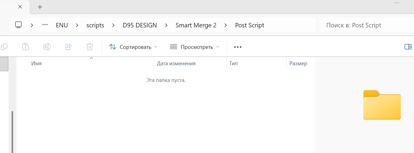

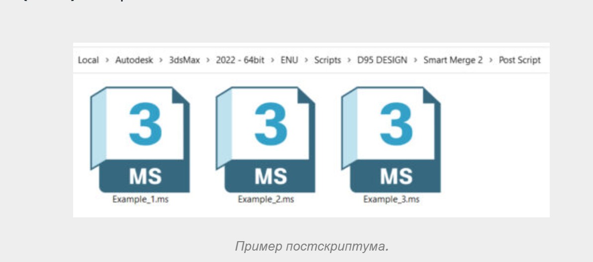

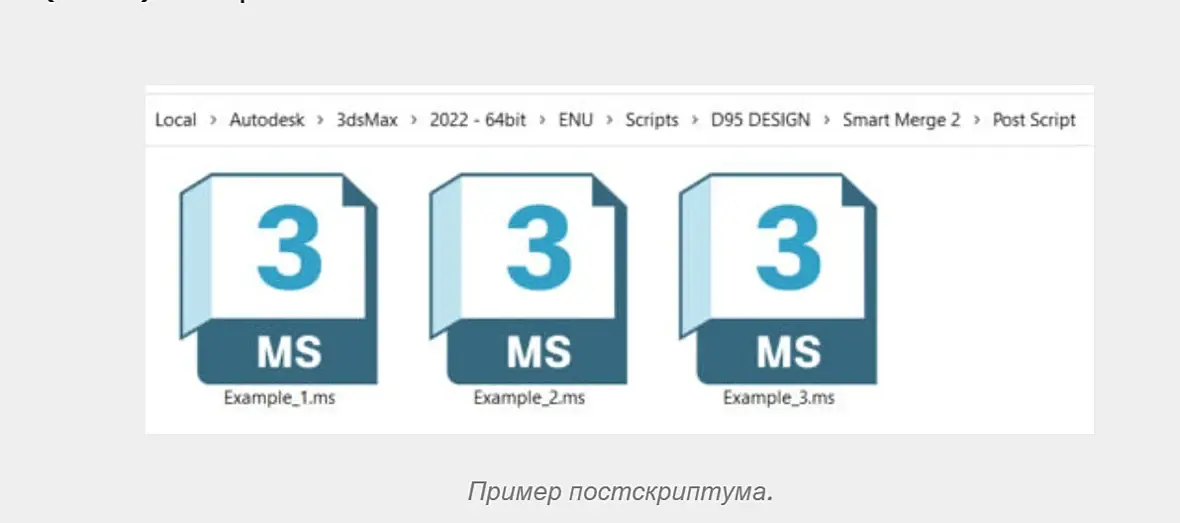

pikuka, нет, даже без архива происходит тоже самое. У меня пустая папка Post Script. Я не знаю какие скрипты из папки Post Scripts должны быть запущены, чтобы получилось как на скрине. Я понимаю, что их должно быть 3 шт. Может быть в этом проблема? Помогите, пож-та. 2 дня мучаюсь. Спасибо!
На сайте c 16.10.2008
Сообщений: 134
в папку пост скрипт Вы можете добавлять дополнительные скрипты которые будут запускаться, например чтобы материалы автоматически конвертировались или еще что-то, по умолчанию она пустая...

Я хочу уточнить а Install должен находиться сдесь см. скрин

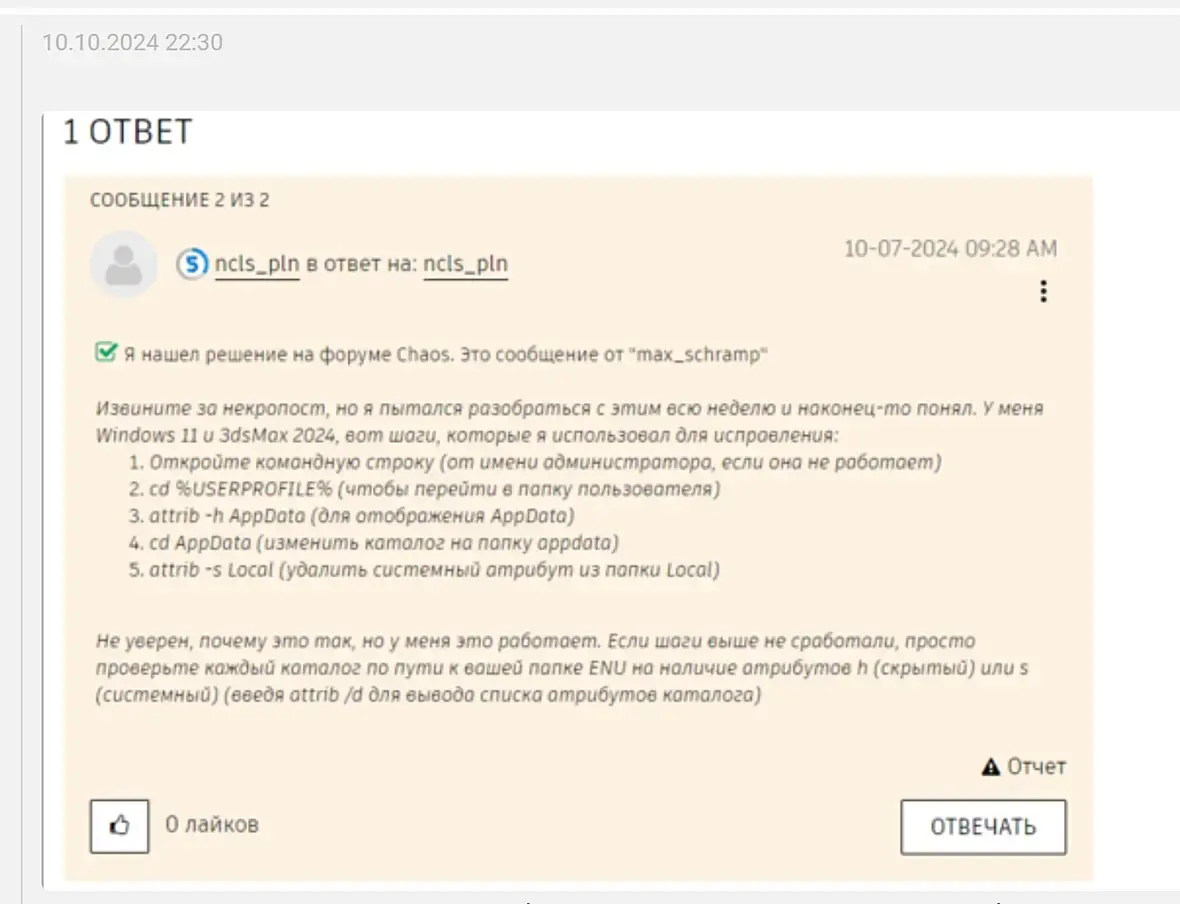

Сообщений: 4040
Командная строка от имени администратора: attrib -S %LOCALAPPDATA% и Enter. Должно помочь.

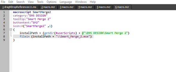

Спасибо, Вам за совет, но ничего получилось. Я из временной папки на диск С\TEMP скрипт вставляю в ручную C:\Users\Olga\AppData\Local\Autodesk\3dsMax\2025 - 64bit\ENU\scripts\D95 DESIGN. Smart merge2 в MAX открывается, загружаю архив или MAX файл, в папке временный путь он появляется, нажимаю на Megre, исчезает из папки и во вьюпорте не появляется. Вот такая проблема . Из врем папки можно добавить во вьюпорт. Наверное, я что-то не так делаю. В папку пост скрипт я не добавляла дополнительные скрипты, не знаю какие. Если у Вас есть информация, как исправить ситуацию, помогите, пож-та. Спасибо!
https://3ddd.ru/forum/thread/show/3ds_max_2024_v_novoi_versii_windows_11_24h2_problema
Цитата Ольга1961:
Это мне помогло
Сообщений: 4040
Ольга1961, Это тоже самое, писал год тому назад. Только быстрее и лаконичней attrib -S %LOCALAPPDATA%
