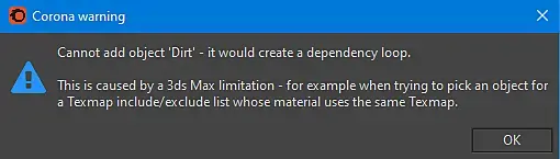

Ковыряю сложную сцену. создаю сложные материалы с диртами, смешиваю несколько материалов через
corona layered material
ищу пути решения. к примеру почву делаю с различным дисплейсом. получается несколько дисплейсов на одном объекте. вроде работает. но вот добавил еще один объект в сцену.
Столкнулся вот с такой ошибкой.
Ругается  corona distance map
Это какой-то лимит по картам в максе? что-то не понял. или карты не могут работать с одним и тем же объектом?
Сообщений: 5675
Kalevan
Это проблема макса. Суть примерно такова что у тебя есть зависимости между обьектами и добавление какого-то обьекта в дистанс мап например в логике макса замыкает зависимости этого обьекта на самого себя.
Условно говоря ты проецируешь конформом на поверхность какую-то геомтерию, и в материале этой поверхности данная геометрия присутствует в дистанс мапе. так в максе нельзя.

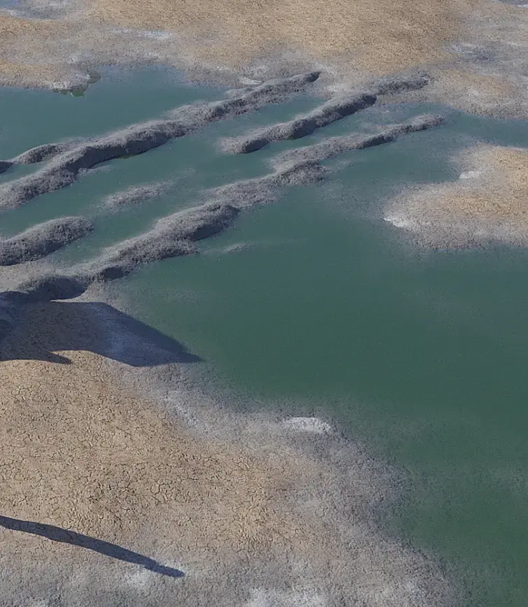

вот кусок сцены
там где полосы серой грязи, должны быть по краям наплывы этой грязи. как-бы сгустки, куски короче.
скаттером оч фигово выходит. не могу отсечь нужные высоты
Суть в том, что нужно все процедурное.
Алю аля короче))
там еще растения будут по краям.

суть проблемы я описал. да и на картинку посмотри.
там вода, потом переход темный песок. потом переход соль. это все процедурно. какие нафиг текстуры.
текстуры только базовый материал идет. а смешивание через дистанс, AO
а несколько дисплейсов в короне могут быть на одном объекте?
