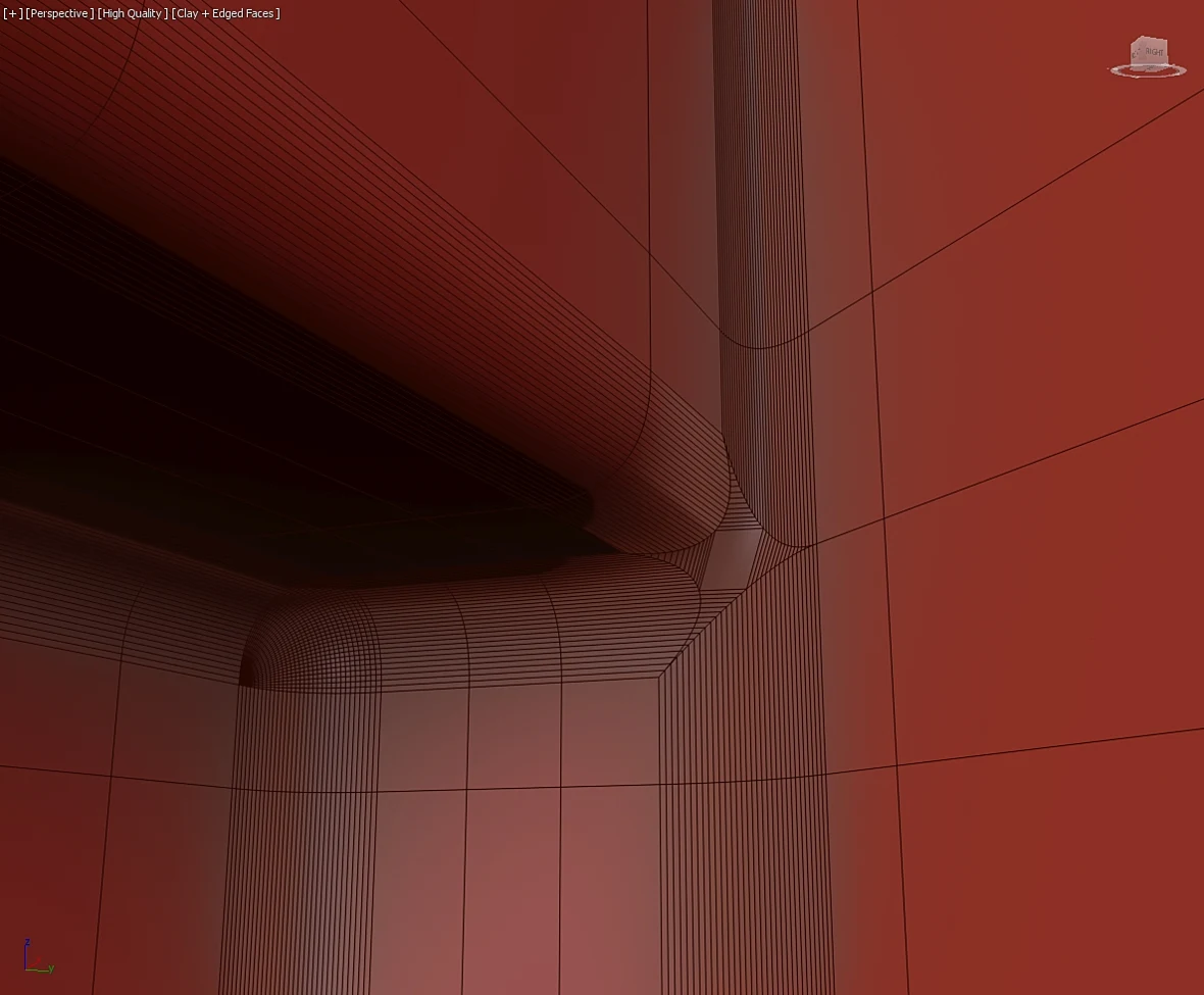

Не могу понять, как грамотно сделать chamfer на стыке трех внутренних и одного внешнего угла на моем editable poly. При чем три угла в 90 градусов, а четвертый - 45. На месте схождения появляется стремная "звезда" из полигонов, а на внешнем угле - артефакт сглаживания.
Подскажите, пожалуйста, как грамотно сопрягать подобные узлы. Буду признателен за помощь!

Топология жесть. Зачем здесь вообще чамферы? Сделайте пару лупов под турмосмуз, а он уже все сделает за Вас.

Сетка завязана на объекты, к которым это все будет приаттачено впоследствии. Потому топология турбосмуза не прокатит. По этой причине сразу рисую хай-поли. В том и проблема. smiley-sad.gif Чамферы нужны, так как предполагается облет камерой всего этого дела с близкого ракурса. И под какими конкретно углами оно будет отображаться, мне, увы, не ведомо.

mytilus, не знаю на сколько верно все понял, вроде работат:

Turbosmooth всегда катит, просто надо уметь его использовать.
Лень рисовать, так что держите, ваш случай под номером 5
P.S: А вообще, может вам имеет смысл Vray EdgeTex использовать(или аналог короновский), это проще всего. Правда ближние ракурсы...
На сайте c 15.09.2011
