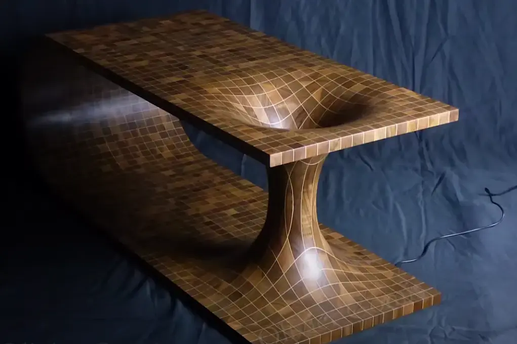

Доброго времени суток. У меня проблема с разверткой стола. Имеется референс стола, который необходимо смоделировать и затекстурить см. рис.1
Рисунок 1. Референс стола

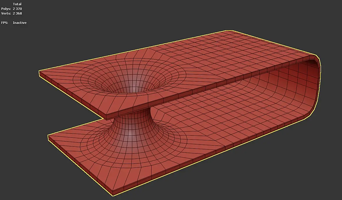

Замоделить то не проблема, хотя может ошибся с топологией, другую сетку делать нужно было, чтобы текстура легла хорошо. Что у меня вышло см. рис 2.
Рисунок 2. Результат модделирования

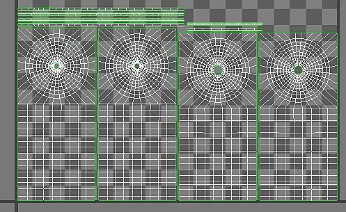

Смотрим дальше, начал делать развертку. Делал развертку в Rizom см. рис. 3.
Рисунок 3. Результат создания развертки

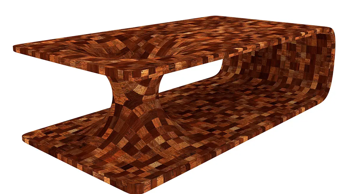

И вроде бы развертка нормально выглядит, да только не для такой геометрии и для такой задумки. Перепробовал и так и так вертеть, все равно не то что нужно. Вот как выглядит модель с текстурой, ну прям фу! см. рис. 4.
Рисунок 4. Модель с текстурой
Пожалуйста не кидайтесь тапками. Я не слишком хорош в текстурировании. Ну впринципе оно и видно. Так вот вопрос, можно ли затекстурировать данную модель, так же как на рис.1 или это все таки невозможно. Возникает следующий вопрос, если возможно то как? Заранее спасибо!

Тут не только развёртку нужно сделать, но и в фотошопе поработать, прост бесшовной текстурой не обойтись, если делать точно как на референсе.  Если делать приблизительно и обойтись просто наложением бесшовной текстуры, то нужно кастомно деформировать развертку в радиальных местах .
На сайте c 29.05.2015
Сообщений: 1477
Мне кажется можно попробовать планарный мапинг на эту часть, а заднюю развернуть Конечно текстура тянется но из далека не видно будет
На сайте c 25.05.2015
Сообщений: 1119
крск
как я это понял, стол сделан из клееных торцов что сильно упрощает  его производство, т.к. нет непрерывной поверхности, задняя часть это изи, просто загнута  двумерная проекция, но сама дыра  - это именно пересечение двух трехмерных структур (гнутого стола и  вертикальных брусков), отсюда и интересный узор, такое не сделать наложением 2д на UV, нужен генератор дерева (можно попробовать максовский) и добавить вариативность квадратиков через tiles, а вот потом уже это все запечь в 2д текстуру, но не наоборот.

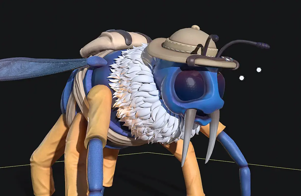

Доброго времени суток!
Вопрос, скорее, к тем, кто разбирался в игроделании, но это не точно :)
Есть вот такой товарищ, и есть шерсть сделанная через IMM в ZBrush. Её нужно развернуть, запечь и оттекстурировать в Substance Painter'e.
С какой стороны правильнее подойти к развертке? Каждую шерстинку отдельно? Была мысль все сдайномешить и как-то единым пластом попробовать развернуть, но в идеале не хотелось бы терять текущую сетку.
Подскажите, какие еще варианты могут быть?
На сайте c 16.05.2022
Сообщений: 11
Если у шерстинок одинаковая топология, то как вариант делать развертку в rizomUV. Там есть функция выделить похожие ребра, вкладка TopoCopy. Таким образом можно выделить нужные ребра на одной шерстинке, и скопировать выделение на все остальные с одинаковой топологией сетки.
Если топология разная, то в том же rizomUv есть функция автоматической развертки, вкладка Auto seams. Можно буквально одной кнопкой развернуть. Правда нарежет он ее как попало, но если текстурирование будет в Substance painter и в ручную то такая развертка должна подойти. Но такой вариант может не подойти если в планах использовать готовую текстуру шерсти, тогда придется все в ручную разворачивать.

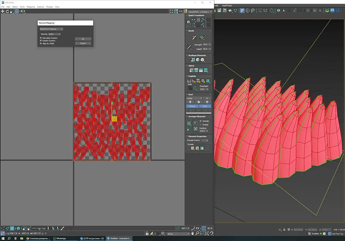

Попробуй авторазвертку Normal mapping

Развёртку подобной модели можно сделать в ZBrush. Используя полигруппы. Волосы созданные IMM уже имеют полигруппы. Мерджите их в один сабтул и развёртываете в UV Master.
На сайте c 18.01.2019
Сообщений: 37
DmitryMikolyuklnnleonTimNik, спасибо, вы помогли мне узнать полезное и сэкономить время)
