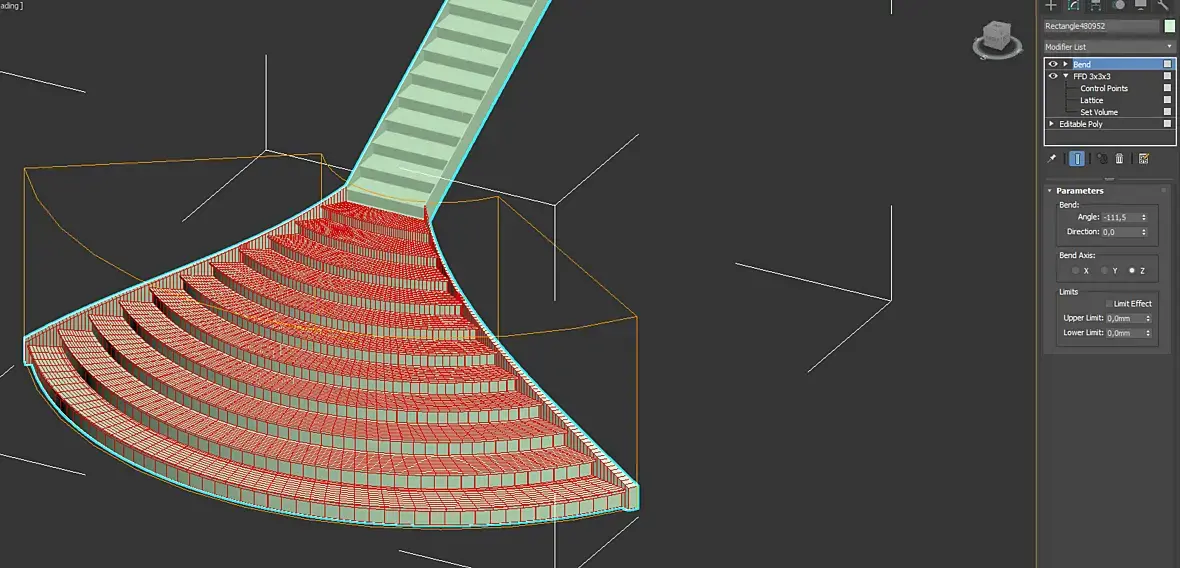

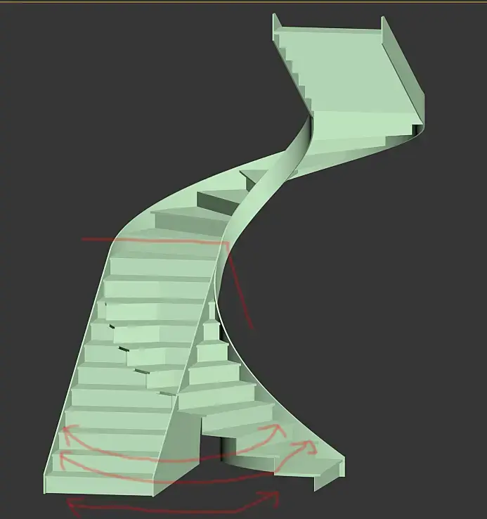

Есть опыт в моделировании таких форм на входе? Не получается сделать вход из 7-8 ступеней развернутых почти на 90 градусов. Я сделал основную форму.  а дальше не один из модификаторов не помогает.

smiley-nea.gifни fdd / tapper / tesselate / bend и другие не помощники. перемещал центр и оси менял и думал симметрию если что добавить. Не сталкивался с таким и не умею этого делать. Но нужно как всегда во время))

можно конечно отдельно в скин врап сделать внутреннюю тетиву. а потом отдельно делать ступени.  Так?

Нарисуйте ее сначала прямой вместе с пригласительные ступенями, а уж потом гните бэндом

пробовал говорю же

Сплайны и sweep дают вот такой результат
Сообщений: 3949
Сплайнами. У вас радиусы ровные внизу вроде. На вашем скрине края под перила есть, это будет ограничитель для сплайновых ступеней (да хоть цилиндрами). Слева просто слайз, справа пробулен по краю.

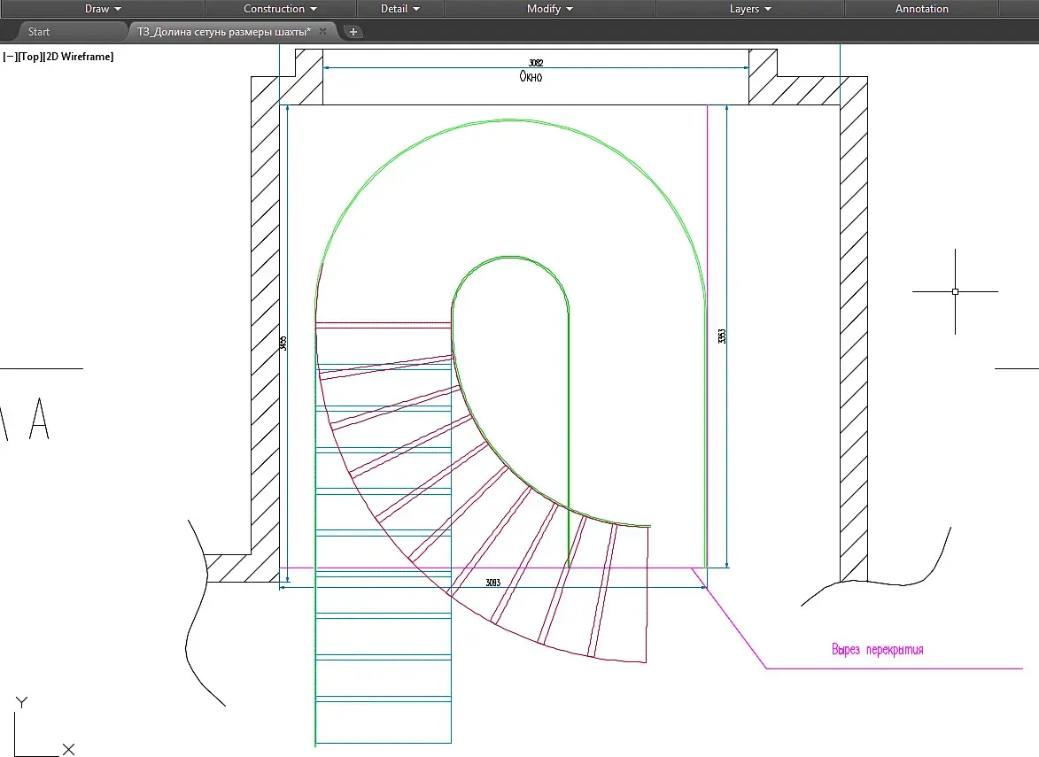

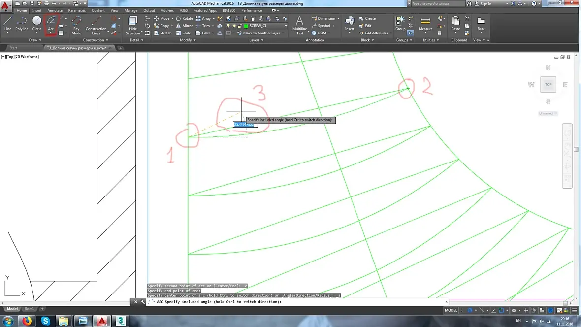

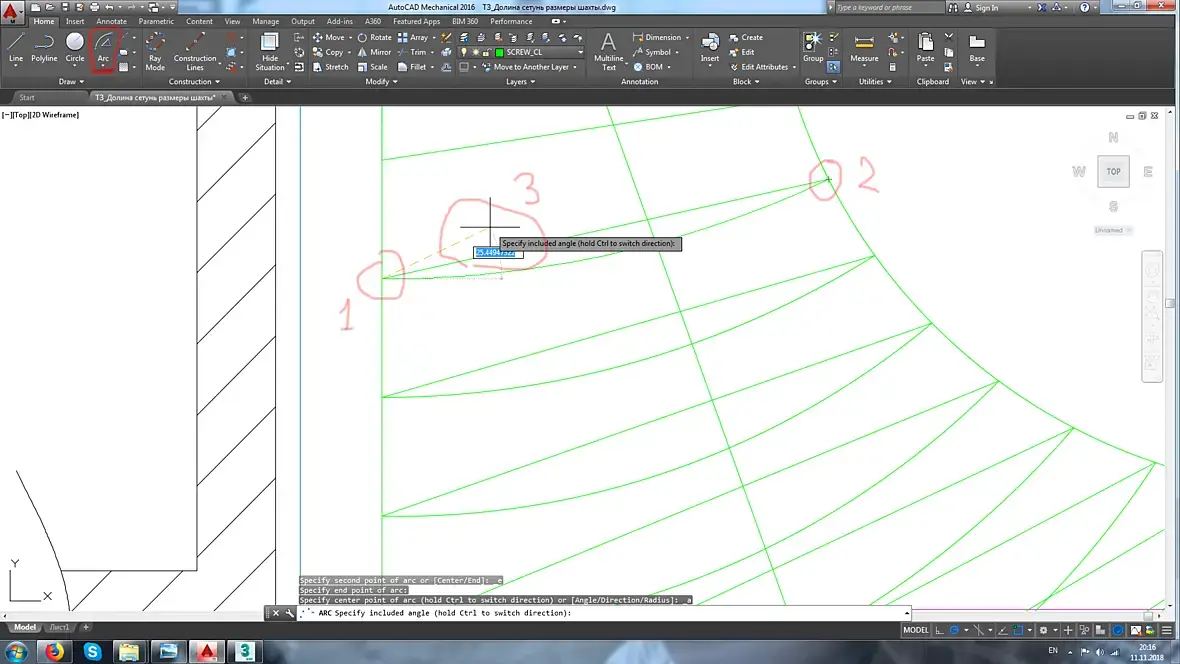

короче пришлось рисовать ступени в каде через арки(по начальной точке, конечной и углу). Угол подбирал на глаз по касательной.
это самый близкий вариант исполнения который мне нужен.
не чертежа не было это я перекинул сплайны из макса

ладно выложу потом что вышло. внутреннюю тетиву оставил от "бенда" . Ну в первых постах видно делал копию и гнул.
Но ступени потом придется по нормальному делать, потому что на внутреннем участке он сжимает их и нахлест в 40мм уменьшается до 25. Исправим через "оутлайн"
и ступени уменьшать до 280 или шаг увеличивать, а то вылет за стену большой. Нужно уменьшить раза в три. Но вообщем я добился чего хотел. Дальше уже автокад. Хотя еще поработаем с градусами, и может бендом, а то ступени не одинаковые!!

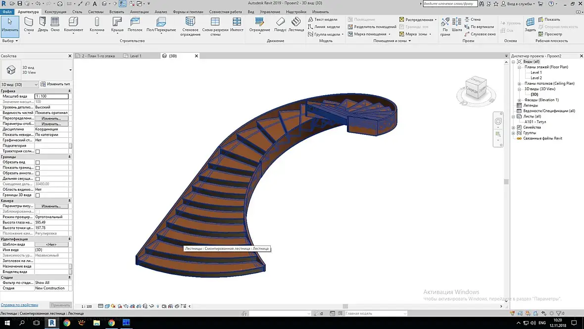

На сайте c 08.05.2016

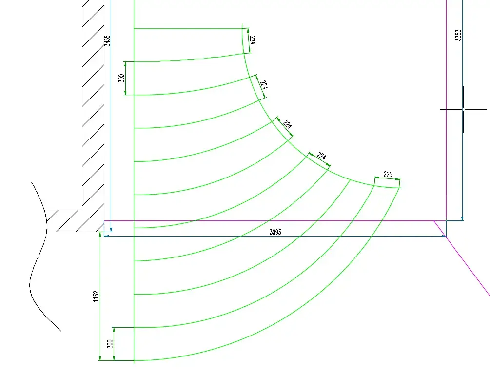

Сообщений: 568
А в чем сложность-то? Вот, меньше минуты времени, ступени по концентрической дуге от центра лестницы?
