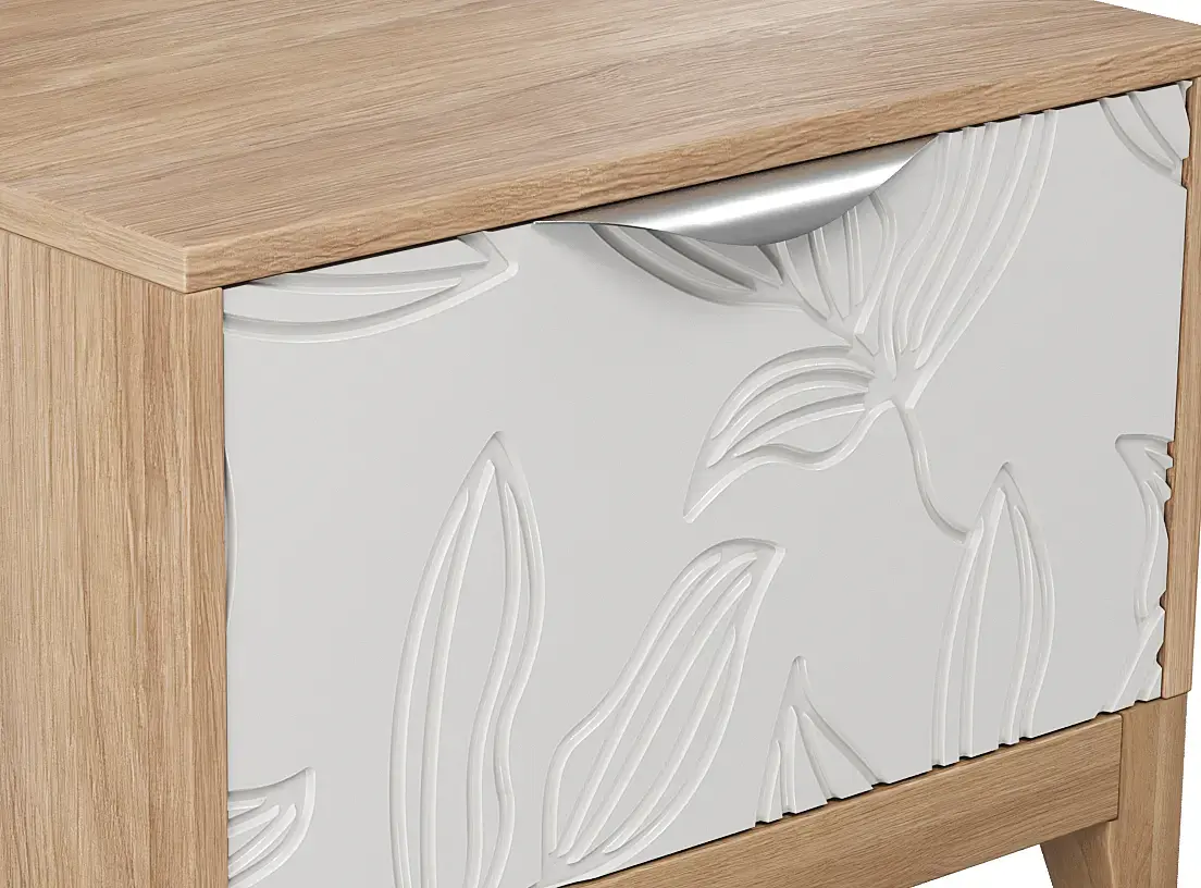

Сложная фрезеровка на фасаде

Тащим сплайн в корел, экпортируем из него в AI. Импортируем в макс, настраиваем интерполяцию, задаем толщину. Применяем пробулеан.

вот такая штука получилась у меня благодаря дисплейсу и 30млн полигонам)
чего-то лучшего пока не достиг
