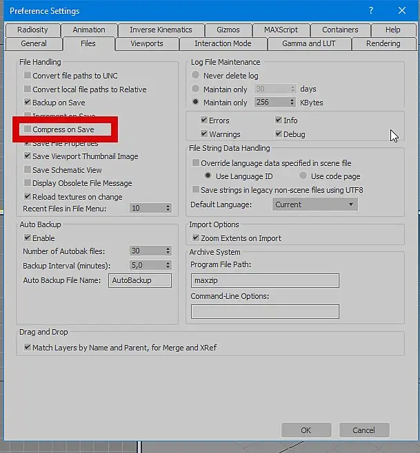

Сообщений: 4293
Немного не по теме. Если автосейв мешает, потому что долго сохраняет, возможно, у вас включено сжатие при сохранении.
Спасибо за совет) Но нет, не включено. Он просто раздражал, поэтому на такой риск пошел.  Верну бэки и попью пустырник с магнием
