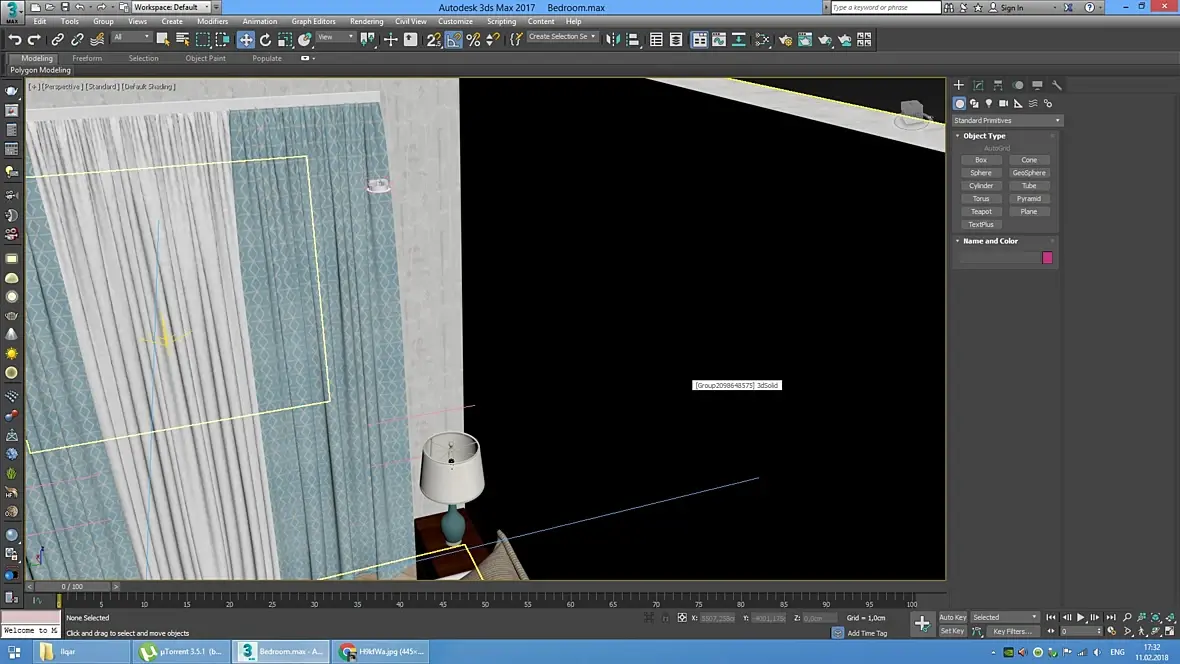

в 3дс 2017 тени во вьюпорте слишком темные. как исправить?((тип standart)

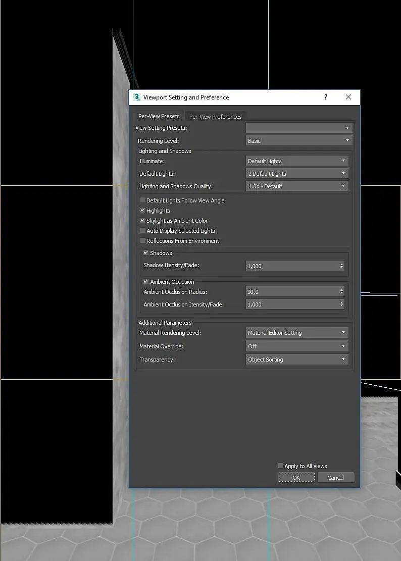

Покажите скриншот, может у вас стоит режим отображения во вьюпорте High quality тогда будут тени рисоваться от ис(не все ис отображаются корректно во вьюпорте), либо на standart качество поменяйте или тень можно настроить per-view preset http://imagizer.imageshack.com/img924/2778/H9kfWa.jpg

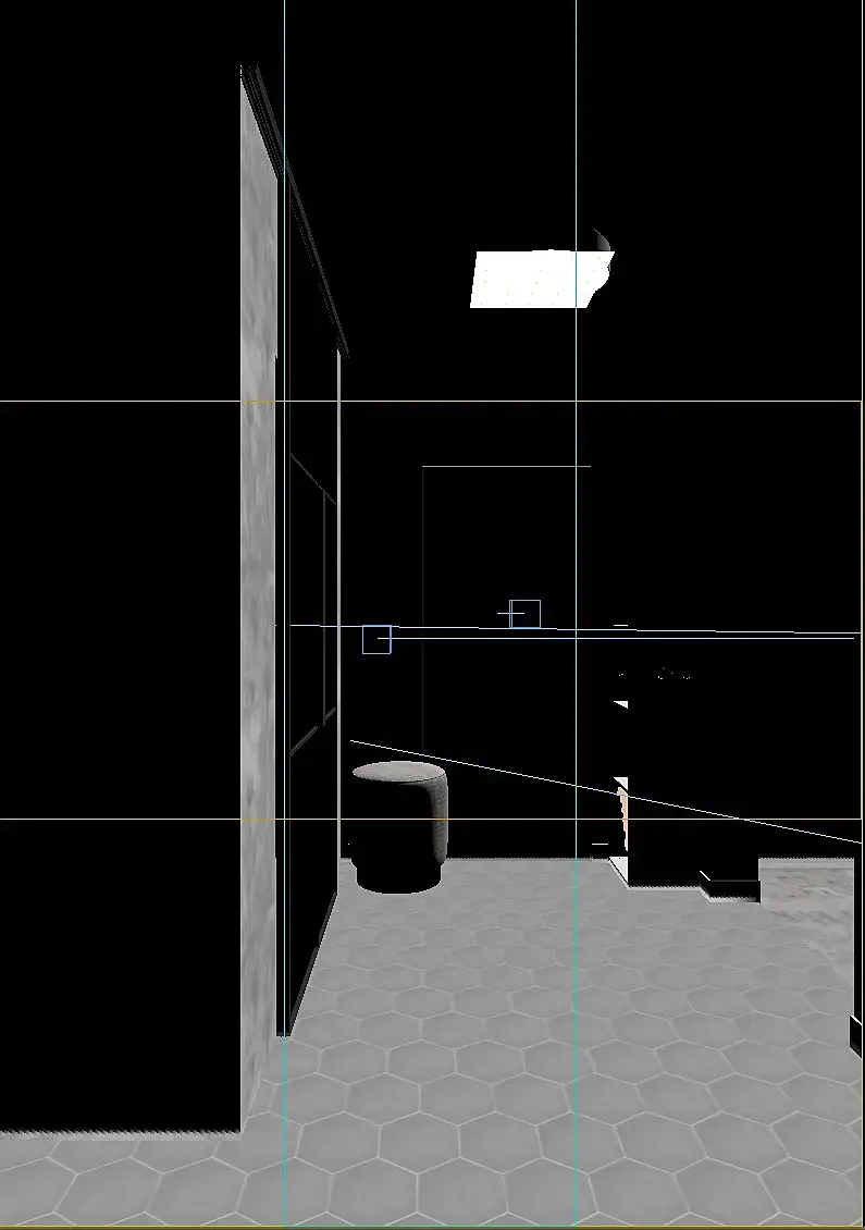

Вот. правая стена абсолютно черная. а в предыдущих версиях макса было норм.(режим -стандарт)
Сообщений: 4535

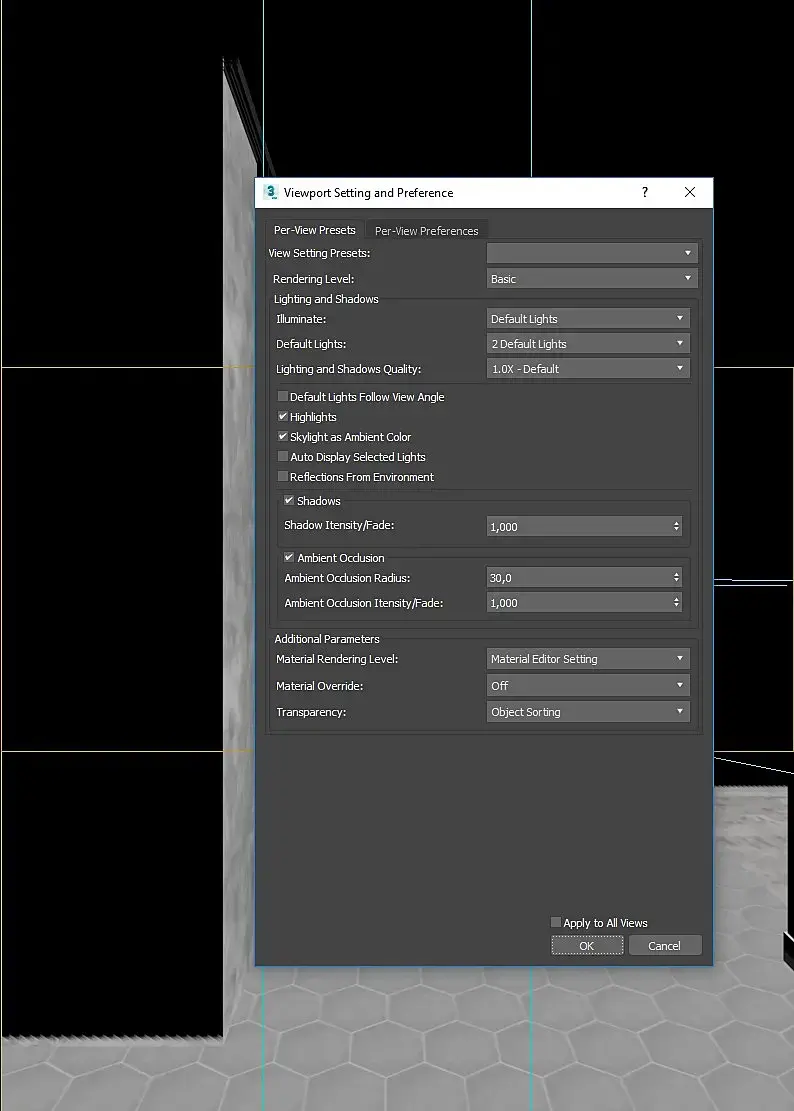

В стандартном режиме свет идет от одного источника света который крутится за углом вьюпорта, так что под острыми углами объекты будут черными, можете попробовать поставить два источника света http://imagizer.imageshack.com/img924/3871/f5Klan.jpg
также черным может отображаться материал, например в короне хромированный материал будет черным во вьюпорте

Получилось!Спасибо большоеее!!!

А мне вот не очень помоглоsmiley-cray.gifЧто же делать...

Так галочки Shadows и Ambient Occlusion снимите.
