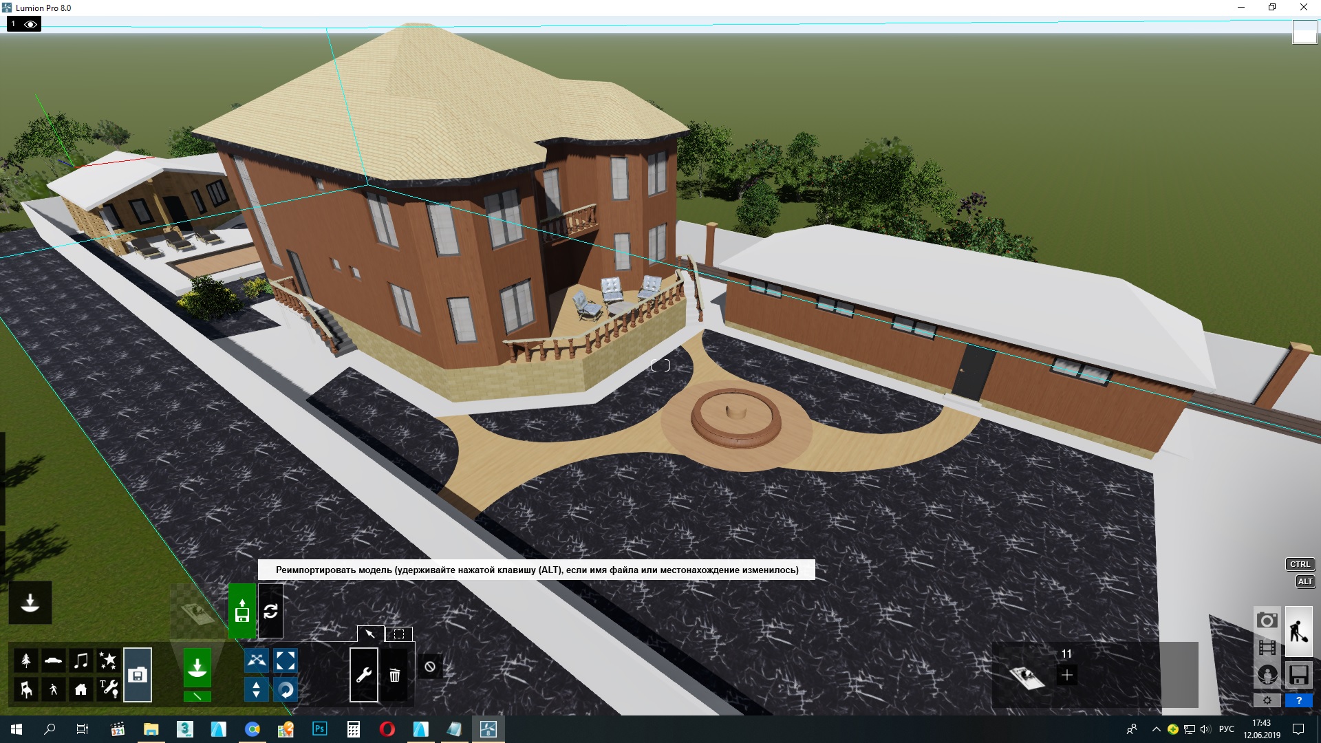

Всем привет! Подскажите пожалуйста почему все текстуры перемешиваются при реимпортировании модели в Lumion 8, в Lumion 5 тоже самое было? Заранее благодарю!

Я из Архикада сохраняю в .dae это формат Люмионовский. Потом переношу его в Люмион и там все настраиваю,но как обычно бывает заказчик что-то меняет,я переделываю в Архикаде и заново сохраняю в .dae. Открываю в Люмион старый файл уже настроенный со всеми текстурами и реимпортирую его на новый,по идеи все текстуры должны остаться на своих местах,я так раньше делал у меня все получалось на рабочем компе,а теперь вот так все перемешивается(
