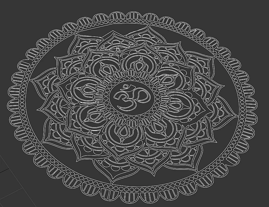

Добрый день, имеется следующее изображение, возможно ли в максе вырезать на объекте подобный узор по такому же принципу, как и booleаn? Т.к. объект представляет себя деревянный щит с определённой толщиной, вариант с opacity не подойдёт, нужна именно геометрия.
О каком сквозном вырезании речь, тут рельеф должен быть
Мне именно прорезать надо. Заказчик хочет, чтобы это было декоративным элементом фасада, который будет подсвечиваться изнутри, и нужно, чтобы сквозь прорези (соответственно всё, что залито чёрным) проходил свет.
Ну дисплайсмент жеж
В итоге только это и пришло в голову, сейчас пытаюсь реализовать...
Если все изображения такого типа, то самое оптимальное, это прогнать их через нейроулучшалку разрешения, трассернуть, и всунуть в макс как кривые.А уж далее или делать геометрию, или использовать кривые для дисплейса.
В любом случае, это переведет задачу из категории нудных, в категорию креативных.
Макс с такими сплайнами на карачки может ненароком встать) мож в новых версиях что-то поменяли, но помню я как ему тяжело все эти острова в голове держать.
не поменяли) макс до сих пор не любит много сплайнов
Цитата medvedikis:
Конвертация в AI, импорт сплайна в макс и extrude.
Спасибо большое, обязательно попробую так сделать!

если надо чтобы черное светилось просто сделайте бленд материал где ваша текстура это карта смешивания. черное светящийся материал а белое - белый материал
