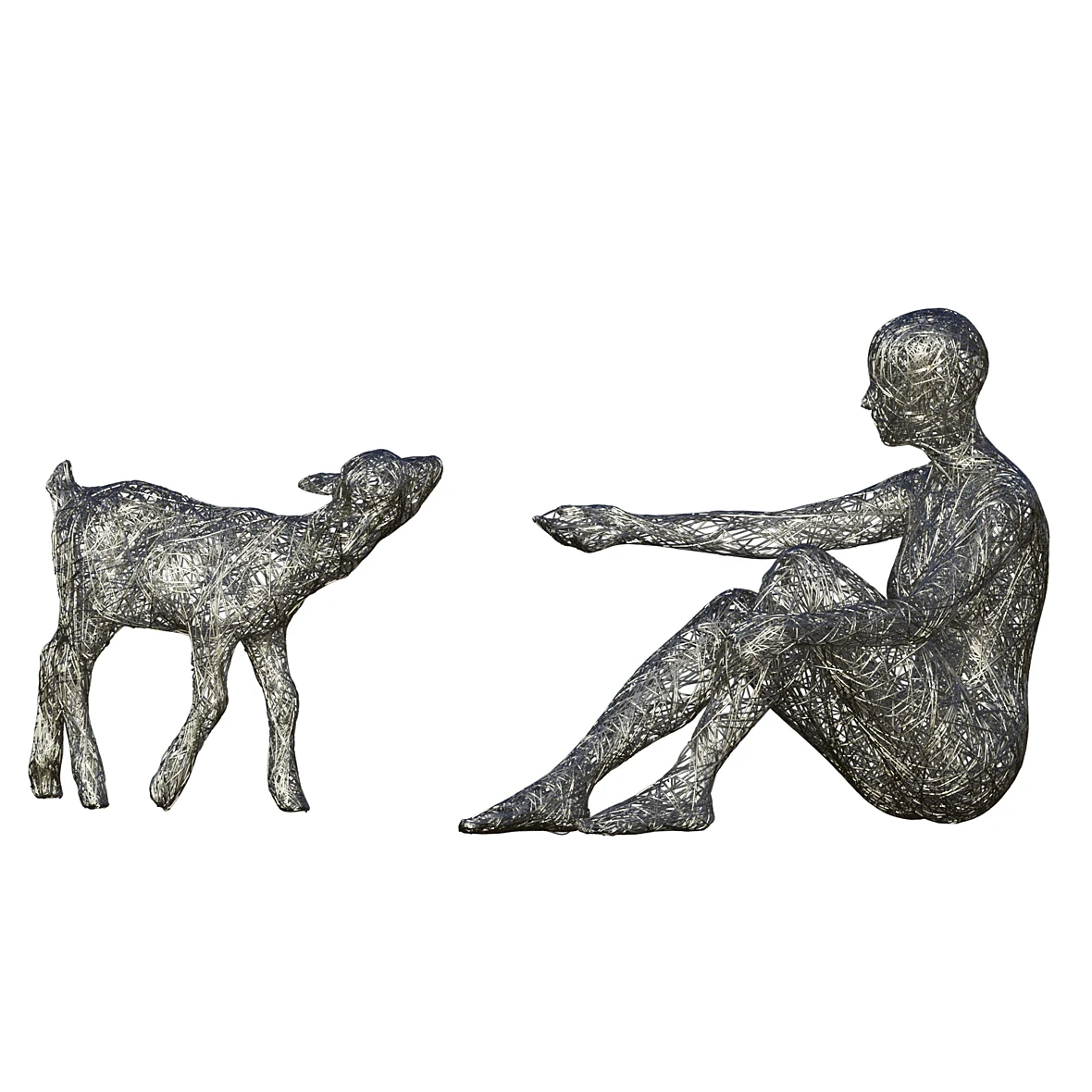

Есть какой-нибудь способ попроще быстренько нагенерить сплайнов в/по объему и не убить дизайнера за идеи? В 3dmax
Сообщений: 3649
Точного рецепта не подскажу. Но я бы делал такое при помощи частиц.

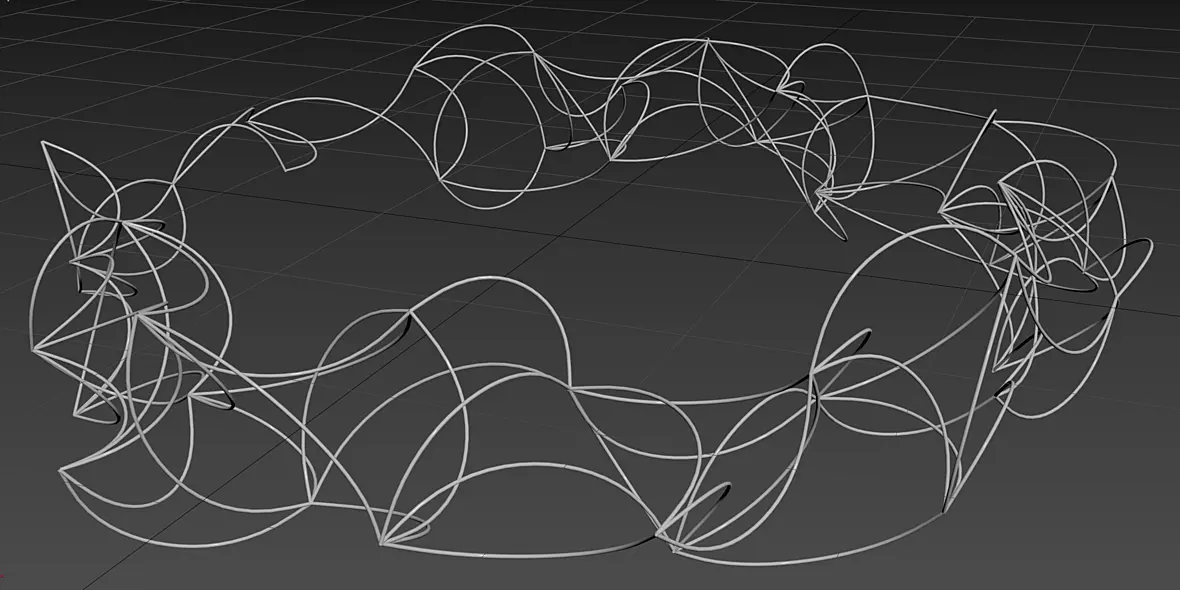

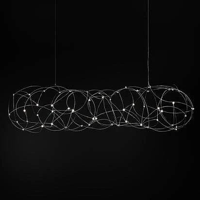

нужна помошь с моделингом, а это максимально подходящая тема
нужно замоделить хотя бы приблизительно похожий светильник
мои попытки как то не очень
с tyflow вообще не знаком, подскажите что можно сделать, чтоб улучшить результат?
по хорошему надо чтоб линии больще по вертикали закручивались, более радиусными были
пока сложно сказать, но изначально принцип построения  не подходит,  на верхней картинке я вижу определенные дуги между  определенными точками.
оно наверное и так, максимально повторить нереально, инфы по этому светильнику минимум. задача хоть примерно передать образ, с минимальными затратами сил и исходя из своих умений)
если у вас есть понимание как это сделать не сложно, то буду рад помощи
Я бы прикинул диаметр, накидал бы сплайнов на плоскости, потом Bend-ом свернул бы в колбасу, добавил хаотичности и готово!

да такое лучше не показывать, костыльно и результата не выдает. Вам бы лучше  найти скриптолога, который знает как заспавнить дуги между ближними точками или гудинщика или геонодами как-то...
Т.к. я не знаю как спавнить дуги, я сделал прямые сплайны из ParticleBind, потом "надул" их по градиенту дисплейсментом, затем взял выделение через tyselect одного ребра с каждой бочки. Вот потом вообще засада, meshToSpline делает рваный сплайн, поэтому пришлось экспортировать через EditPoly, тем самым ломая  всю процедурность...
