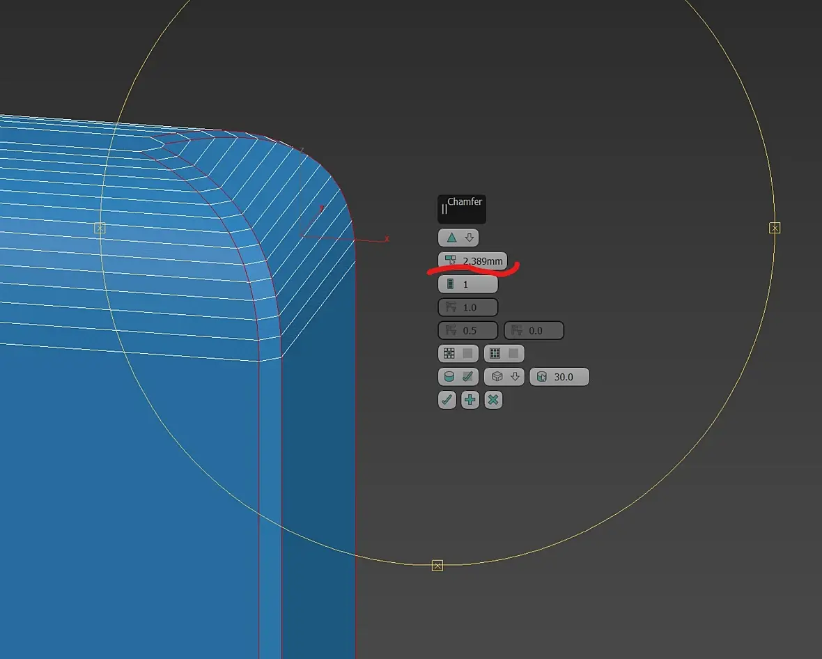

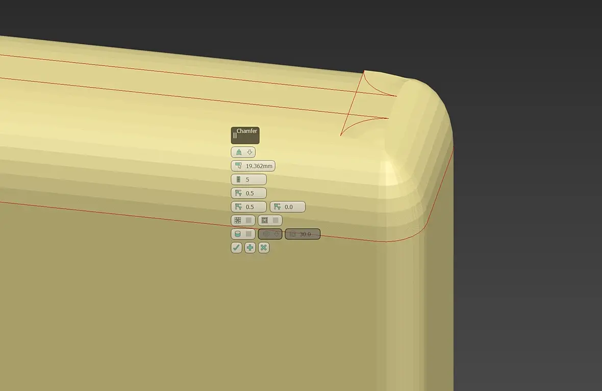

Добрый вечер! подскажите как решить проблему, нужно скруглить спинку стула,именно верхние грани на 20 мм, проблема в том, что у модели  скруглены боковые углы и при скруглении через Chamfer получаются артефакты
если скруглять больше чем на 8 мм, фото прилагаю

Если делать как вы, то сначала надо сделать чемфер 20 мм только верхним горизонтальным граням и не трогать вертикальный грани вообще. А потом после завершения, выделить целиком только вертикальные грани и сделать чемфер им. И тогда все у вас получится.
Сначала делаете чемфер с большим радиусом, потом с меньшим радиусом, тут такое правило работает с примитивами.

мы про это вам и пишем, если радиусы отличаются, то первым номером идет радиус, который больше, т.е. 20 мм, потом будете делать чемфер на 8 мм.

тоже не вышло,либо в чем-то я допустила ошибку,боковые максимум на 2 мм теперь можно скруглить

к сожалению не вышло,либо я что-то не в так сделала,боковые теперь скругляются максимум на 2мм и потом артефакты

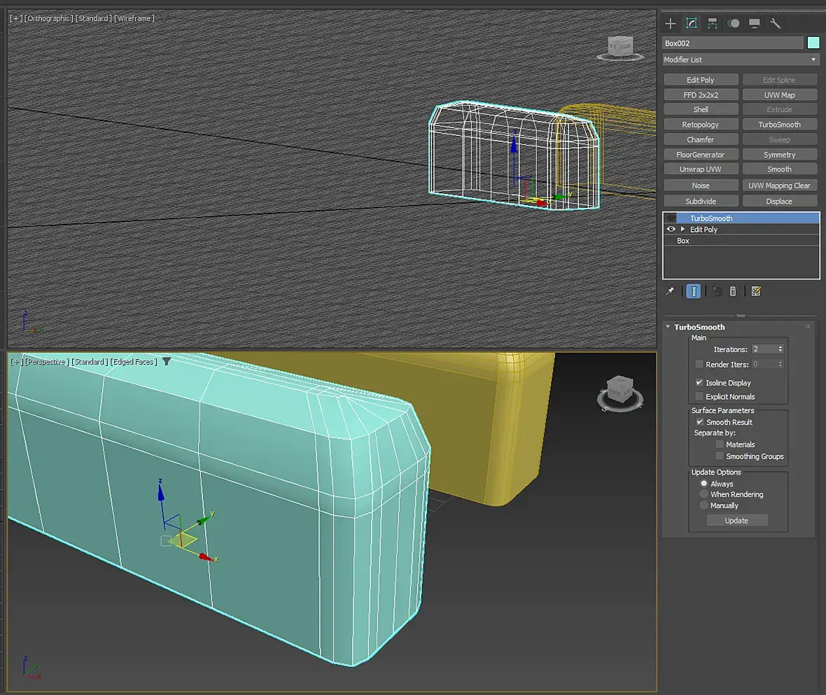

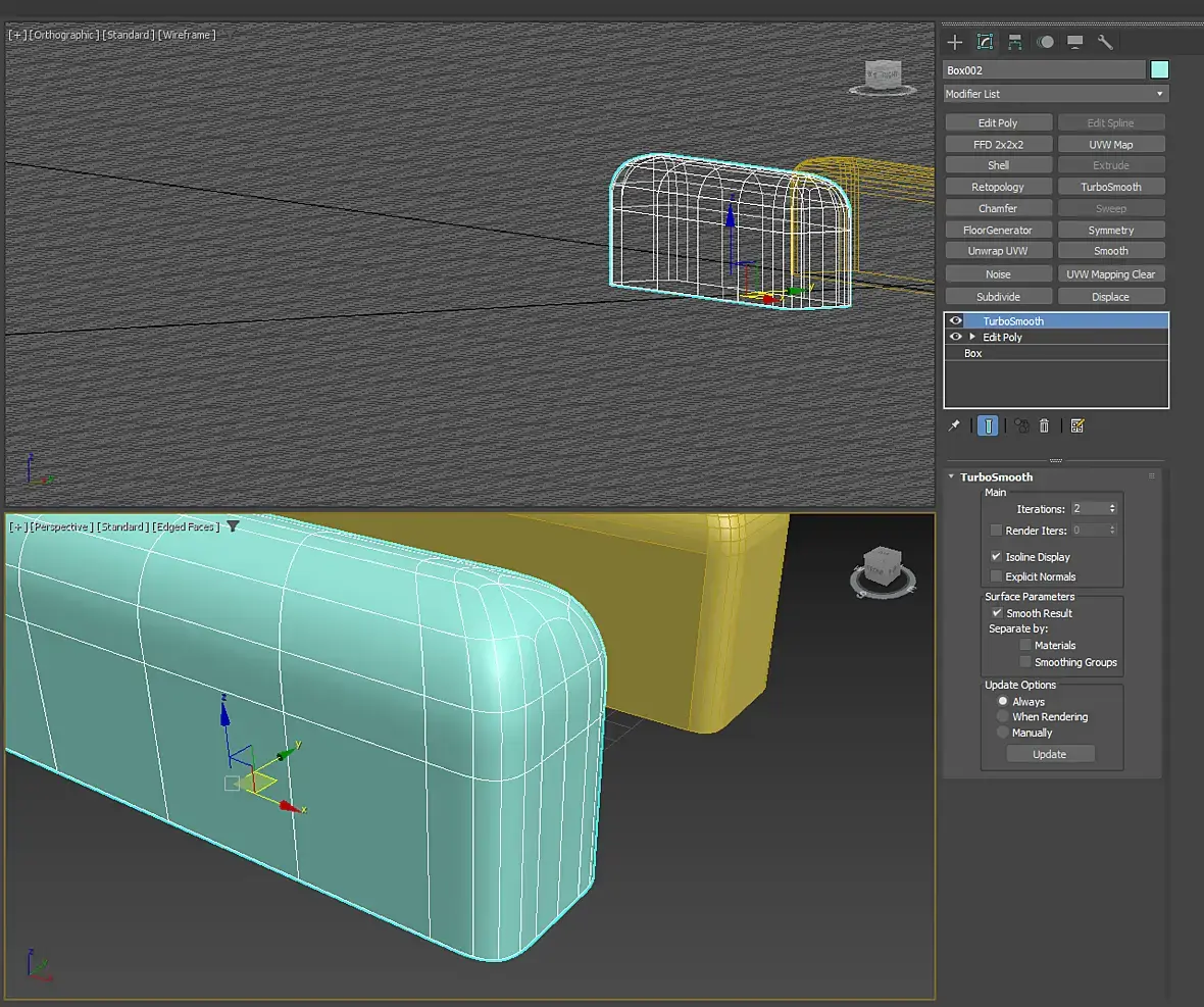

Сообщений: 10862
Создайте бокс сильно больше, допустим 10 см по толщине, накиньте модификатор чамфер сначала с большим радиусом, потом еще один модификатор для малого. После накиньте эдит поли и сузьте до 4,7 см. Если какие то вертексы будут пересекаться просто их свелдите.
Не делайте столько граней, в два раза точно можете уменьшить. Сверху потом турбосмуз накиньте.
