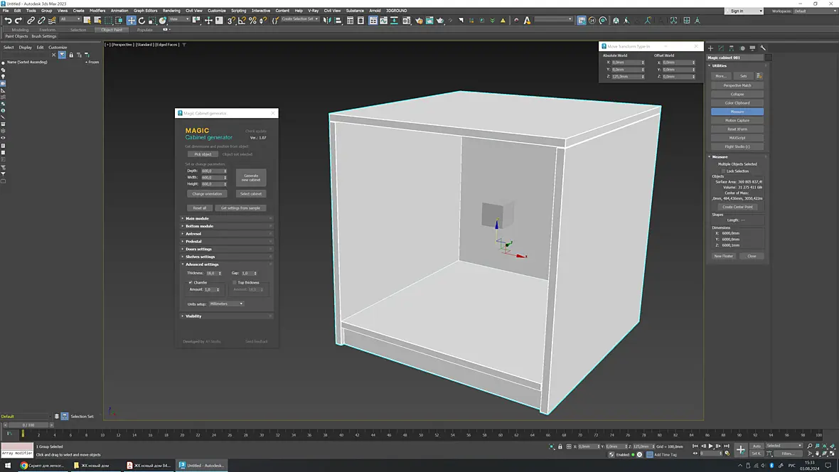

Добрый день!
У меня модель создается в х10 больше. В настройках скрипта поставил "мм", единицы в системе тоже стоят "мм".
Если в скрипте выставить "см", модель генерируется в нужном размере.
p.s. Внутри модели куб размером 600х600х600мм.
На сайте c 13.12.2017
Сообщений: 30
Цитата sl_andrey:
Добрый день! У меня модель создается в х10 больше. В настройках скрипта поставил "мм", единицы в системе тоже стоят "мм". Если в скрипте выставить "см", модель генерируется в нужном размере. p.s. Внутри модели куб размером 600х600х600мм.
Подскажите, ошибка все еще сохраняется?

Цитата Elv1z:
У меня все ок, возмжно глобал мм пропуситл в настроках?

Купил ваш генератор корпусной мебели, очень удобный инструмент, разбираюсь, возможно что-то пропустил, но появилось несколько вопросов.
- Габарит. Например, есть ниша 2400, для шкафа и модуль создается по габаритам бокса этой ниши и получается, что нет зазоров по бокам. Возможно ли сделать что-то вроде параметра оффсет с боков? Конечно можно было бы сразу уменьшить параметры бокса, высчитав на сколько мм уменьшить, но с неточными размерами сложнее, было бы удобнее сделать все через генератор.
- возможность регулировать количество сегментов на чамфере, 3 многовато.
- возможность растянуть окно генератора, на большом экране маленькое окошко, приходится много скролить
- Ситуация когда два модуля с разной шириной ставятся рядом или друг на друга и у фасадов между этими модулями нет зазора
надо было сделать корпус на 700 с одной дверью и потом корпус на 1700 с разделение на три двери.
