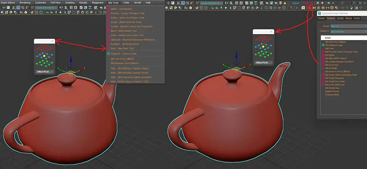

Sini pivot tool

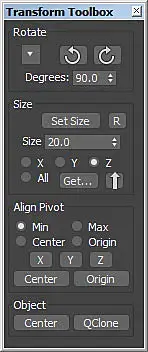

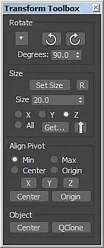

А чем стандартный transform toolbox не угодил?

Самая лучшая штука для работы с пивотом, это Mini Pivot Tool из инструментария SiNi Software :
И к тому же, народная версия под разные версии Макса, есть самизнаетегде

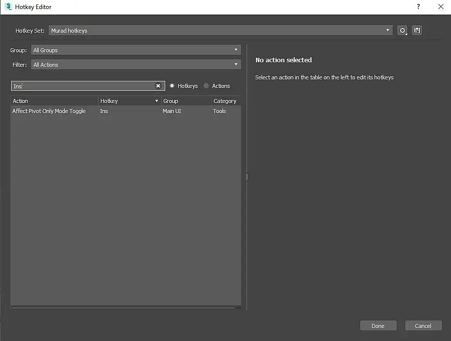

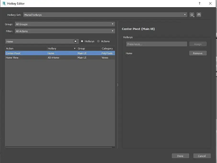

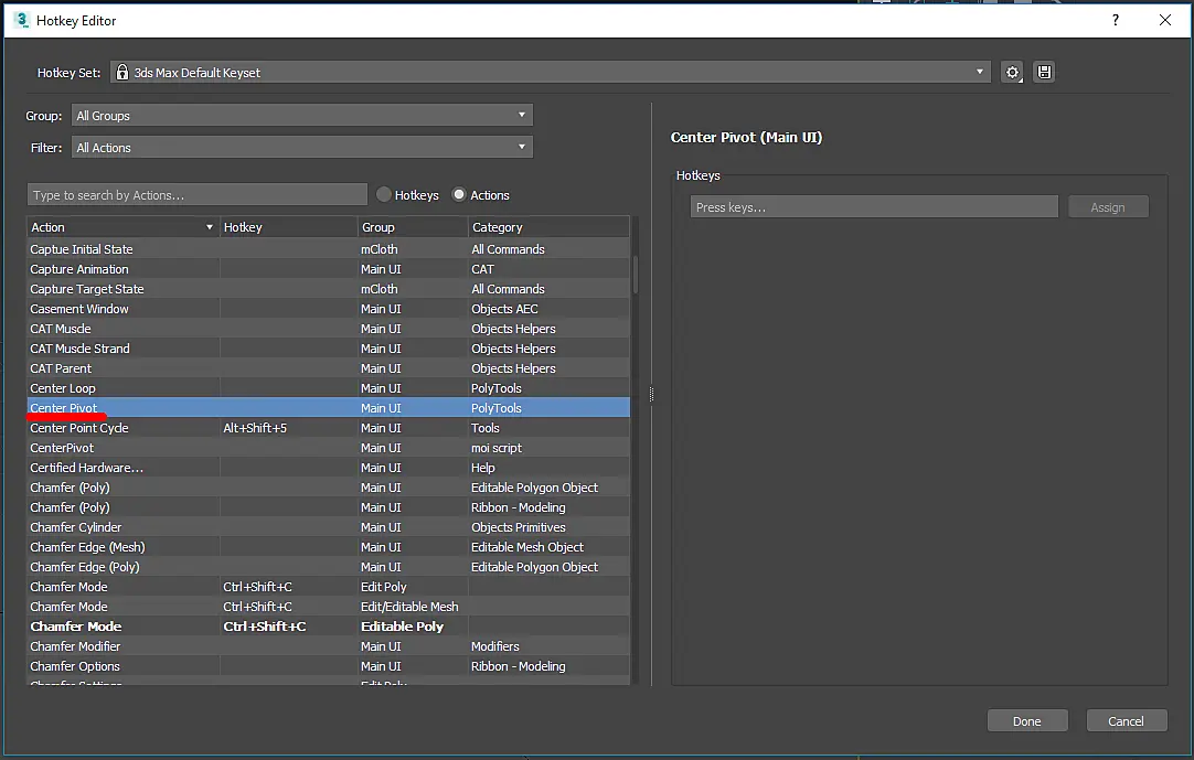

Я не совсем уверен что понял суть вопроса, но двумя кнопками внутри макса можно центровать пивот по модели.
Их надо биндить в Hotkey Editor
Affect Pivot Only mode Toggle - функция управления пивотом, которая находится в hierarchy - adjust pivot - affect pivot only
Center Pivot - центрует пивот по центру.
Итого, я забиндил их на Insert и Home.  Insert + Home + Insert = Открывает пивот + Центрует + потом опять закрывает.

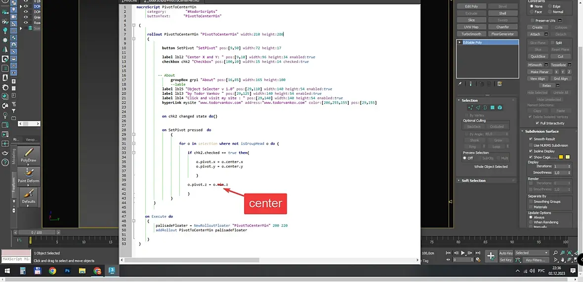

Как вариант попробую, но хотелось бы исправить сам скрипт, ниже его привожу, он простой

Если надо только центрировать пивот по объекту, то повесьте на клавишу или кнопку на панели просто строчку
Centerpivot $
Зачем эти открытия-закрытия меню и клацанье трёх кнопок.

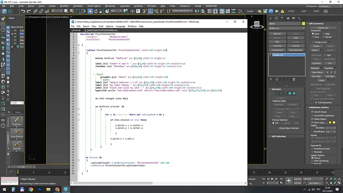

Пишу в скрипте
macroScript CenterPivotXYZ
Category:"XYZ"
toolTip:"CenterPivotXYZ"
buttonText:"CenterXYZ"
obj.pivot.x = obj.center.x
obj.pivot.y = obj.center.y
obj.pivot.z = obj.pivot.z
Ставлю кнопку и ошибка....
Пытаюсь сделать через хоткейедитор, поставила на ТАБ функию AffectPivotOnly.
Клавиша только функцию включает, по центру не ставит
Зачем придумываете себе проблемы, он ведь тоже самое делает...

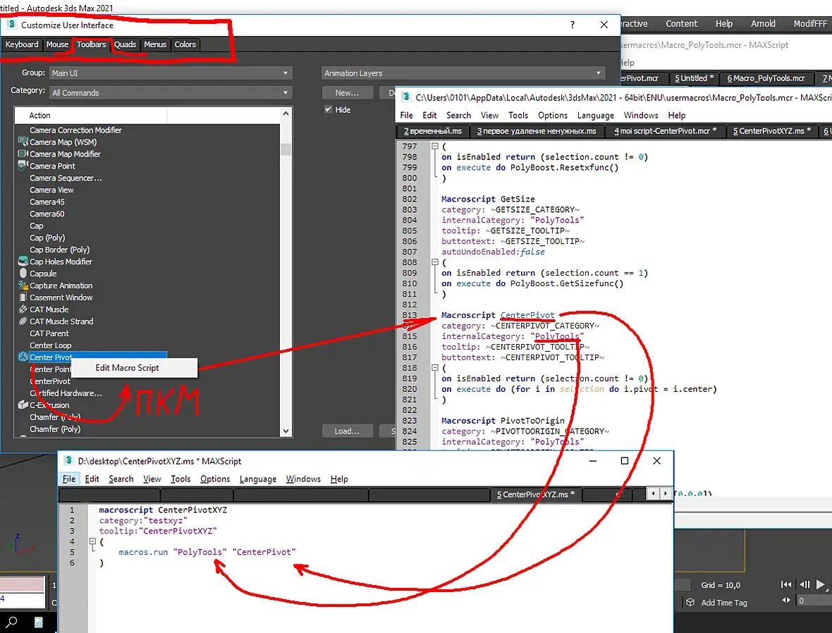

Я так понимаю что в maxscript вы плохо разбираетесь. Разбираюсь я слабенько, помогу чем знаю, у меня оба скрипта работают.
macroscript CenterPivotXYZ -------название скрипта и также назание заглавия на файле скрипта без пробелов
category:"testxyz"                  -----категория в которой искать в интерфейсе
tooltip:"CenterPivotXYZ"       ---видимое название на кнопке
все выше перечислееное не имеет ни какаго отношения к телу скрипта и может называться как угодно.
(----тело скрипта----)
В теле скрипта могут использоваться как собственные выражения так и обращеие к внутринним макросам самого макса. Вот пара решений:
category:"testxyz"
( macros.run "PolyTools" "CenterPivot")
Данное решение нашел методом тыка
второй вариант
Это решение загуглил, соответственно вмесо "obj.center.x " можно поставить min или max
category:"testxyz"
( obj = selection[1]
obj.pivot = [obj.center.x,obj.center.y,obj.center.z])

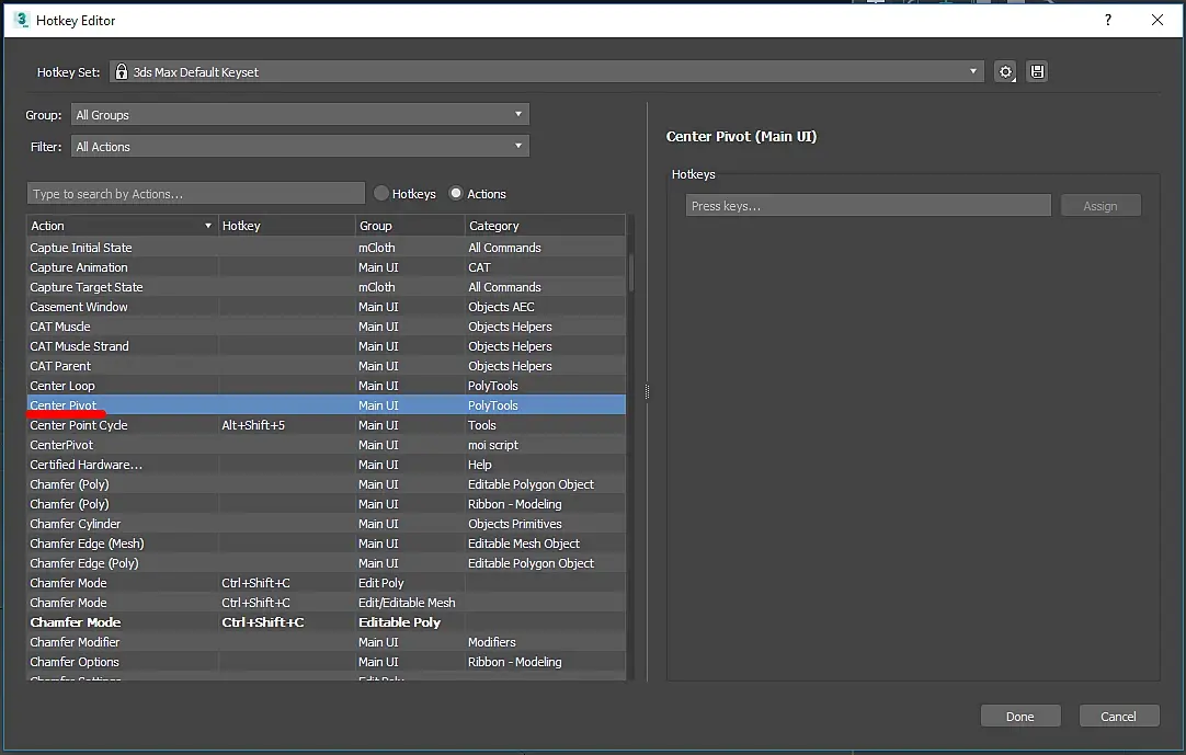

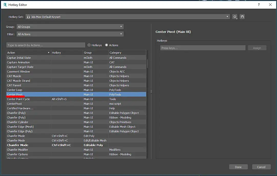

Про хоткеи вам нужна не AffectPivotOnly а CenterPivot
