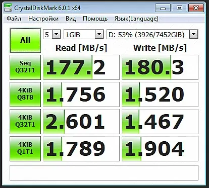

Для подтверждения чистоты эксперимента не помешали бы выкладки из КристалДиск по каждому из трёх.
вот такие диски:
сетевой диск, вообще, старичок)

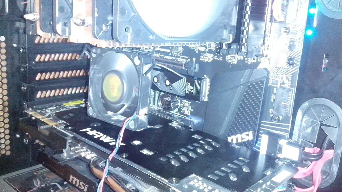

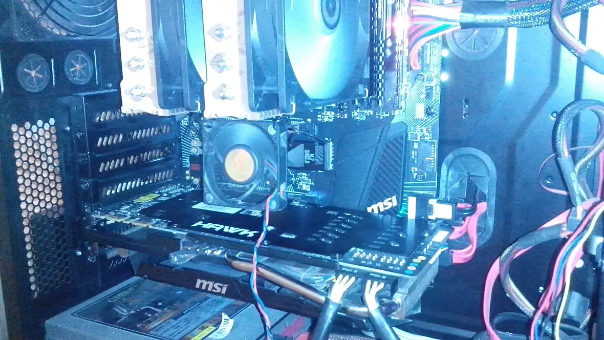

Приколхозил, а точнее просто подвесил к башне бесхозный вентиль на 60мм, на скобки, которые держат вертушки башни. Видеокарту воткнул в средний разъем.
Итог: с 49-50 градусов температура на М2 упала до 42х. Еще и для второго осталось место.

А они греются что ли? У меня стоит с боку, в тех отсеке, не под обдувом, 29 градусов.
На сайте c 22.11.2006
Сообщений: 2033
Откуда ни возьмись...
Тут писали уже что от производителя зависит, я брал WD BLACK по рекомендованной конфигурации из ветки Уважаемого Sten-а.
А вообще я хз конечно же, чего он так греется, 2й день всего работает... И это даже толком не нагружался ничем.
Пленку с его радиатора, заводскую, торчала такая белая, снял как было сказано в мануале на мать.

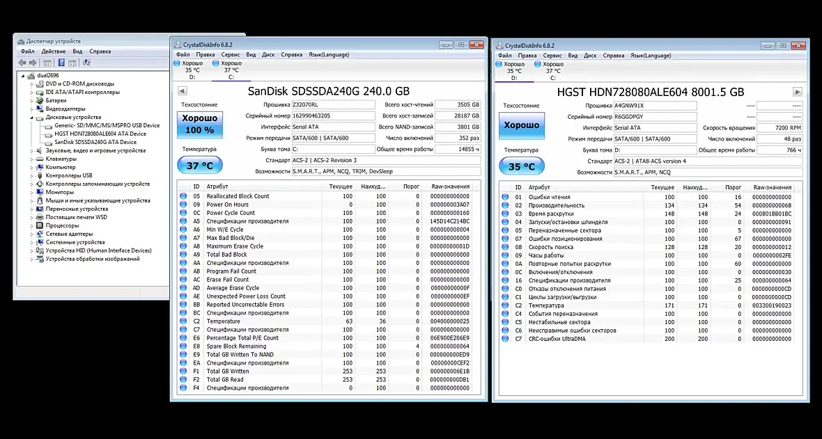

у моего первого ссд 29640 часов наработано(лет 7-8 он у меня). почти 2 млн циклов перезаписи. Здоровье 100 процентов. Сколько записано не показывает. У второго ссд(2 года он у меня) 13181 часов наработки, 12 террабайт записано, 116тыс циклов перезаписи. Здоровье 100 процентов. Автосейвы раз в 3 минуты, текущие проекты(а это постоянно около 30-50 гигов) - все на них. Оба диска plextor
кстати производитель заявляет 1,5 млн часов наработки на отказ.
