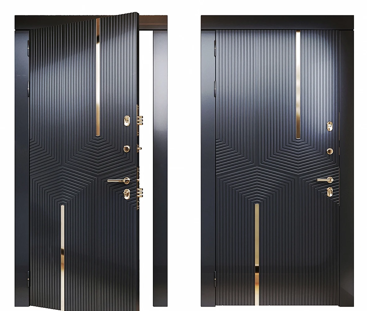

Всем привет!
Впервые сталкиваюсь с этим.
Подскажите пожалуйста!
Разрабатываю свою коллекцию межкомнатных дверей.
Сколько стоит отрисовать модель 1 межкомнатной двери?
Такого же качества как на фото.
Хотя бы понять для начала порядок цен...

Приветствую!
1,5-2 дня работы ~200-250$ примерно)

Доброго времени суток!
Я бы сказал около 150-200$, ибо тут не так сложно моделить. Сделать можно и за день, при условии что моделлер свободен. А так да, 1,5-2 дня
Проблема в том, что вам все назовут разную цену, ибо каждый работает в той ценовой категории, которая ему близка
На самом деле, посидев недельку в 3ds max, вы быстрее и дешевле сами замоделите, ибо уроков на ютубе куча (только в том случае, если вы именно хотите подрядом отдать кому-то. Тогда конечно, лучше отдайте)
Хороших вам проектов! Надеюсь, вы найдёте то, что ищете!

Это ваш ценник или по рынку в среднем такой?)

Спасибо, за развернутый ответ.) Сам не смогу, слишком неусидчив я)))
Если заказывать сразу коллекцию, например из 30 разных моделей, скидку дают обычно?)
И как перестраховаться, что бы не съединороссили модель или не выставили их потом на продажу, на этом же сайте?)

Никак.

Работа оплачивается по человекочасам. Естественно первая модель будет дороже, т.к. надо сделать студию, поставить нужные ракурсы, материалы настроить. Грубо говоря, если под первую модель будет создаваться все что описал выше в районе одного рабочего дня, то последующие модели нужно будет только подгрузить и назначить материалы. Работы на час.

Спасибо большое! За несколько дней можно сделать. Это понял.
Где-то есть разделы, где можно ознакомиться с ценами? Или все субъективно?)

Не то что бы то же самое, но мотив похож, https://3ddd.ru/3dmodels/show/mezhkomnatnye_dveri_frezerovannye_6
Можете взять себе в коллекцию, мне не жалко) ,там ещё есть варианты.

В среднем работа специалиста, который понимает что делает - 10$/час. Найти можно любого, но собственно, как всегда и везде.

Если есть чертежи и вектор, то это полдня и одна цена. Если "я где-то увидел картинку и хочу так, хотя ни черта в дверях не понимаю, поэтому даже не знаю как работает ЧПУ по мдф и зачем нужен вектор", то лучше не стоит вскрывать эту тему. Вы молодые, шутливые, вам все легко. Это не то. Это не Чикатило и даже не архивы спецслужб. Сюда лучше не лезть. Серьезно, любой из вас будет жалеть. Лучше закройте тему и забудьте, что тут писалось. Я вполне понимаю, что данным сообщением вызову дополнительный интерес, но хочу сразу предостеречь пытливых – стоп. Остальные просто не найдут.

Есть множество нюансов. И главный, как и предыщий оратор заметил - качество полученного ТЗ. Хорошо, если придется работать хотя бы по картинке из Пинтереста. А-то бывает в буквальном смысле "чертежи" на салфетке присылают.
В идеале, если заказчик четко формулирует ТЗ: фреза 12 мм с шагом 24 мм на глубину 4 мм, габариты полотна 800х2000х40мм, профиль коробки - в прикрепленном DWG, цвет 9100 по RAL, глянец 50%, фурнитуру взять готовую... За такими заказчиками визуализаторы сами будут в очередь выстраиваться!
И слово "отрисовать" вообще имеет очень широкое значение: от разработки эскиза до конструкторской документации и программ для ЧПУ. Так что уместнее было бы тут показать, что моделлер получит от Вас в качестве ТЗ и на какой стадии закончатся хотелки.
Потом, кроме дверей, есть такой момент как фурнитура, погонаж (наличники, коробка, добры, уплотнитель) и стекло (не дай Бог художественный витраж). Может сейчас у Вас такое вдохновение, как на картинке, а в завтрашней модели витраж Тиффани в форме пейзажа и ручки Salice Paolo. У меня бывало, что, например за 2 дня ванную в классическом стиле сделал, а потом ещё день потратил на 1 модельку ручки для шкафчиков...
Если нормальное ТЗ будет и одинаковая фурнитура и погонаж, а меняться только рисунок фрезеровки, то моделлер-визуализатор до 4 таких дверей за рабочий день сделает по 3-4 тыс. рублей за каждую модель, отрендеренную в 2-3 ракурсах (с учётом заказа более чем в 10 моделей сразу и предоплатой 80%). Если разово 1 модель сделать, то 8-12 тысяч - адекватная цена.

Судя по нику (простите, никоим образом не делаю каких-то прям уж выводов) и прослеживаемой линии в вопросах, чел каким-то образом связан с производством дверей. Так что там и эскиз, и все данные по профилю, всё будет.

Исходя из своего скромного опыта могу сказать - если модель двери нужна только для рендера, то быстрее всего её будет сделать в Rhinoceros. Строятся траектории фрез и "вычитаются" булеаном из основы. Сетка будет не самого лучшего вида, но для двери которая идёт под покраску или облицовку пвх-плёнками развёртка не нужна, текстура ложится хорошо с обычным plane маппингом. Соответственно, при наличии чертежей с указанием фрез и траекторий, модель как на картинке делается плюс-минус за полчаса.
Другое дело, если нужна модель с правильной сеткой... Тогда нужно гораздо больше времени, и ценник соответственно будет выше.

Я думаю, что Вы не совсем верно подходите к ценообразованию. Стоимость модели одной двери мало о чем Вам скажет. Одна модель действительно может стоить порядка $150, однако это не значит, что коллекция из 20 дверей будет стоить $3000.
На мой взгляд оценивать нужно коллекцию целиком. В свое время я моделил коллекции дверей, и при трёх десятках моделей в коллекции стоимость одной модели иногда опускалась до $20. Это связано с тем, что каждая следующая модель коллекции делалась не с нуля, а редактированием предыдущей модели, иногда весьма незначительным.
Но для того, чтобы оценить стоимость коллекции недостаточно знать количество дверей в ней, нужны чертежи или эскизы всех дверей коллекции.
