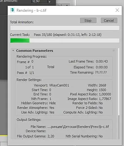

На сайте c 15.11.2016
Сообщений: 478
2668х1500
43 секунды на проход.

На сайте c 16.04.2008
Сообщений: 3544
Цитата Conejoxiv:
Обычно препасс 1200х675 делало 8 минут.
В новой сцене что-то пошло не так, и те же 1200Х675 делает уже 20 минут.
Я видимо Вас не правильно понял.
Цитата Conejoxiv:
2668х1500
В этом случае всё нормально.

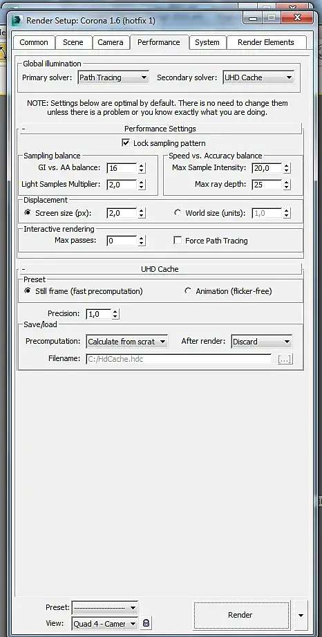

Добрый день, подскажите пожалуйста как оптимизировать рендер, чтобы шум ушел,  и текстуры (например на потолке и стенах) стали отчетливее. Время рендера ограничено.. за ночь нужно получить 4-5 видов хорошего качества. Порталы стоят, самосветящихся материалов нет, альбедо в порядке
Сообщений: 3544
Можно понизить значение precision, посмотрите, как будет меняться свет в интерактиве, возможно Вас это устроит. Повысить значение дисплейса, если он вообще есть в сцене. Дальше в редактор материалов и смотреть, что больше влияет на gi, через рейсвич упрощать маты.
