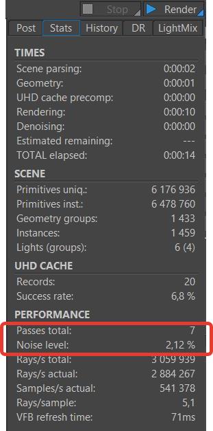

Использовал модели про, всего 2400000 полигонов, на стенах, полу и окнах corona rayswitchmtl. Я вроде и так оптимизировал. Это скрин из другой сцены, но принцип в том, что я включаю интерактив начинаю оптимизацию и смотрю количество шума при 20 пассах (цифру взял наобум, можно и больше, но меньше мне кажется менее точный анализ). Вот в той сцене изначально было 27% шума, а потом стало 14%. Альбедо в норме, там только на одном объекте лень было исправлять. Если у кого-то найдется немного времени буду признателен, если глянете, что там еще оптимизировать, сцену могу запаковать и дать ссылку.
