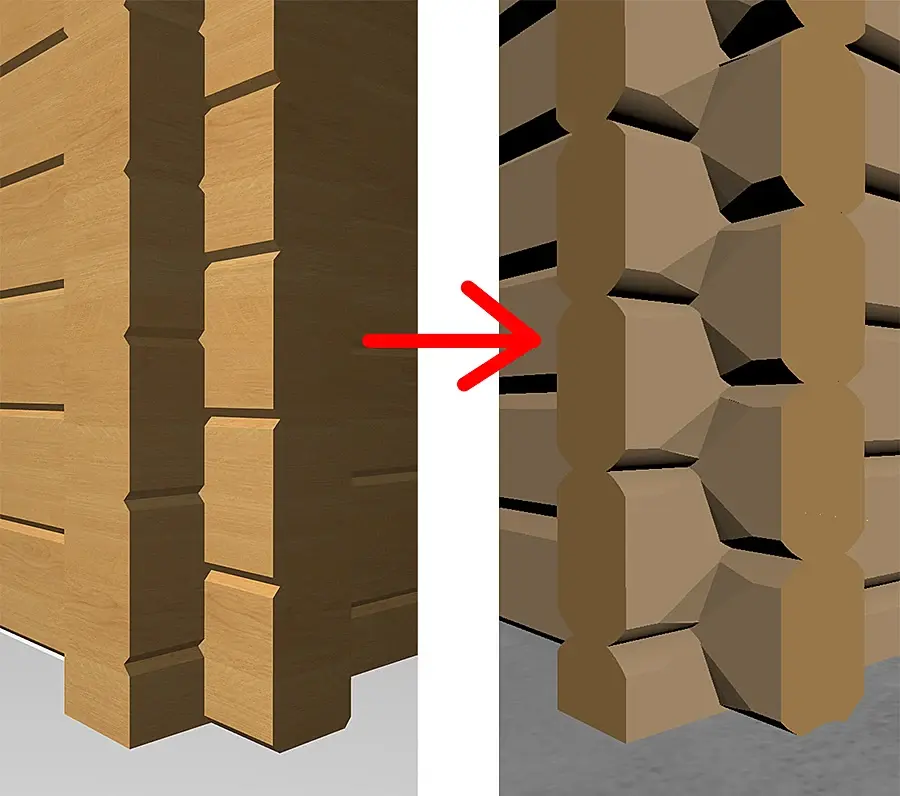

Бывает в исходных данных сруба нет или он сделан плохо и нужно всё раскладывать в итоге.
Вот например, слева модель из архикада, а справа то, что должно быть примерно.

Bonmucho то что слева вполне нормальный заводской клееный брус, который фрезером режется, справа рубка на месте

В том то и дело, что архикад такую рубку сделать не может и нужно всё вручную раскладывать, бывают такие ситуации.

Bonmucho я обычно работаю с серийными домами, когда целые каталоги заказывают и большими партиями и там всегда идет от продавца/производителя клиенту заводской конструктор и сборка бригадами контор, которые эти дома продают, ручную рубку визить ни разу не заказывали за много лет
но норм модели из архикада попадаются крайне редко, ибо большинство архов ленятся даже правильно построить домик, и куча наслоенной геометрии, или вообще бревенчатая стена например сделана не отдельными бревнами, а просто профиль вытянут на всю высоту стены монолитной геометрией, или бревна неправильно уложены

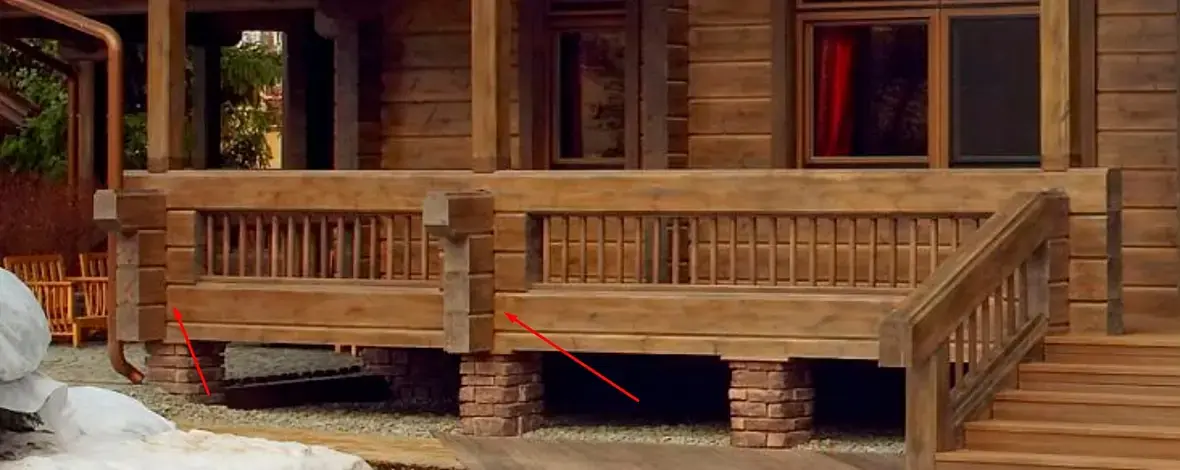

вот тут за работу было оплачено 30к, дом был предоставлен в ревите, вместе с территорией, которую надо было наполнить зеленкой и привести в порядок, по дому доработок было минимально, там разве что карнизы надо было заново перетянуть и слебы на стенах сделать (в оригинальной модели их не было), проработать зону барбекю по ТЗ арха и вставить шторки + фасадная подсветка, правок было минимум
