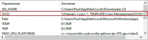

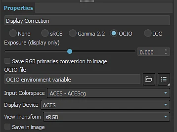

Шаг 1. Настроить переменные среды в Windows. V-ray будет автоматически подгружать ACEScg профиль в VFB И выставлять нужные опции для рендеринга в ACEScg. Необходимо создать переменную OCIO и прописать путь к файлу конфигурации ACES. На второй картинке три переменные, которые сразу включают нужные галочки в VFB

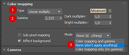

Шаг 2. Настройки V-Ray. Включить режим работы в пространстве ACEScg и опцию автоматического определения цветового пространства у подключенной текстуры. Переключиться в режим LWF (Linear Workflow)

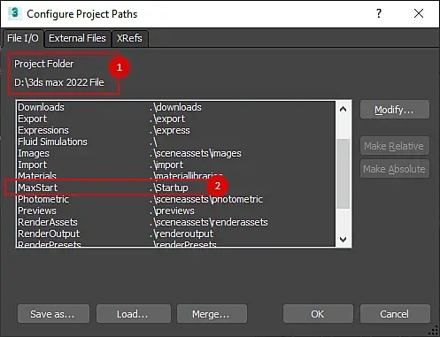

Шаг 3. Сохранить сцену с именем MaxStart.max в каталоге Startup (2) в системе проектных папок 3ds max (1)
Всё. Перезагрузить компьютер, что бы Windows увидел новые переменные среды, ну а при открытии 3ds max, автоматически будет открываться стартовую сцена, в которой уже все готово к работе с ACEScg. Если все сделали правильно то VFB при открытии будет выглядеть вот так сразу.

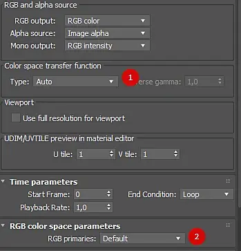

1. Если работаете с готовым контентом (материалы в готовых 3D моделях), то будет нужна конвертация всех подключенных битмапов в формат VRayBitmap и переключение их в корректные режим загрузки.
Для Diffuse, Reflect, Refract, Fog Color, SSS и прочие слоты куда может быть подключена "цветная" текстура, работу которой мы увидим на поверхности или под поверхностью материала выставлять так:

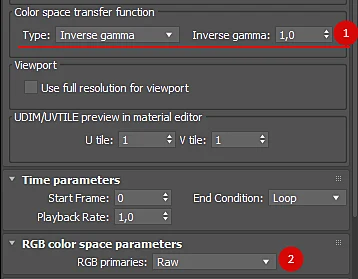

Для прочих карт, я их называю техническими - Normal, Glossiness, Metalness и т.д. работа которых не влияет на цвет поверхности, а задает какие-то её физические свойства - шероховатость, выпуклость и т.д. Настройки следующие:
Что бы не тратить время на ручную переработку всех материалов у готовых моделей я использую скрипт V-RayMtl Converter  у меня еще старая версия, сейчас вышла значительно улучшенная версия, надо будет прикупить. Этот скрипт автоматом переключает все текстуры в нужное пространство.

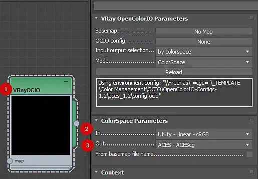

PS В V-Ray можно так же как и в Corona применять типа ACES, в постобработке, без лишних танцев с текстурами и т.д. Вот здесь статья об этом решении.
