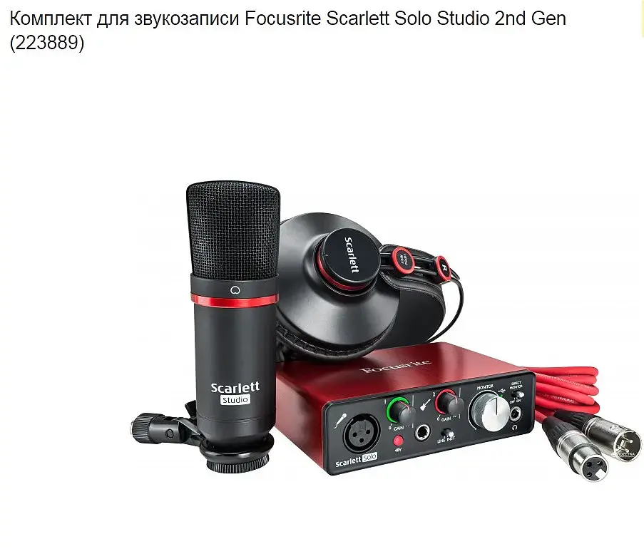

Возникли проблемы со звуком. Уроки пока записывать не могу из-за плохого микрофона. и встроенной звуковой.
я обрабатывал программно, но кучу времени уходит.
а сейчас такие шумы лезут, что уже достало.
Решил обновится.
вот такое хочу взять
отзывы вроде хорошие. интересно кто и как решает проблемы с записью звука и что используют.

я в начале хотел взять просто микрофон самсон. хотя и привык к гарнитуре, что очень удобно.
потом понял, что нужна внешняя карта.
у меня встроенная, соответственно шум идет от нее приличный. постоянно убирать программно, очень много времени уходит. и не всегда получается весь шум убрать.
Так, что остановился на такой системе.
Вот эта коробка это внешняя usb звукавуха.
единственное, нужно будет еще стойка для микрофона. все это портативное, можно подключить к любому компу.

это будет лучше встроенной звуковухи и ххх микрофона.
из "своеобразности" этой звуковухи жесткое переключение сигнала комп/карта на монитор (без микширования). но это микширование больше в записи музыки пригождается.
ссылка на 3ddd ведет.
посмотрите по ценнику . может чуть дешевле выйдет )
________________________________________________
до полного фарша )) можно добавить паук, поп фильтр и стойку пантограф (на последний пункт жаба смотрит с протестом)

есть выход для гитары. в начале видео уроков. я начал свои гитарные семплы вставлять.
ссылку поправил. спасибо!
я то же надеюсь, что будет лучше. вовсяком случае должно быть. Не знаю как раньше звук писал. как-то удавалось его убирать.
сейчас дикий шум, достало просто. много уроков подготовил, а записывать не могу.
что-то народ задонатит для канала, что-то доложу или в рассрочку возьму.

У меня как раз такая, очень даже устраивает.
Работает на отлично, опять же есть фантомное питание под микрофон.
записываю через sE Electronics SE X1. Всё отличненько

Вы главное, когда гитару или динамический микрофон воткнёте туда, фантомное питание отключайте. Можете сжечь катушки.

Фокусрайт отличные карты делает.
Соло 2 за эти деньги класс! Без треска и задержек.
У меня в реке стоял 18i20 - без проблемная! Соло 2 поколения ток выходов меньше.
Сейчас в роли звуковой у меня контроллер Djский. Я и пишу и свожу и и и :)
Бери вобщем.

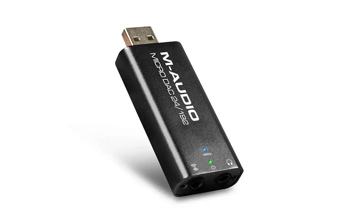

Если только уроки писать, тогда возьмите это
http://m-audio.com/products/view/micro-dac-24-192
И любые уши с гарнитурой
я рекомендую KOSS
https://koss.ru/catalog/headphones/headsets/

значит чего я решил взять комплект.
нормальный микрофон конденсаторный. стоит половину этого комплекта. ну и звукавуха, почти так же.
а тут и наушники. короче выходит так на так.
плюс я в этом мало шарю, а тут все набором вроде. все совместимое. как раз для таких ламеров :)
Про эти флеки отзывы так себе.
У меня еще гитара есть электро, а тут можно подключить по идее.
Спасибо, за рекомендации. Смотрел обзоры вроде хорошая штука Соло 2.

Бери смело! На этой технике можно музыку писать спокойно. Что я и делаю. И микрофон и уши в комплекте вполне нормальные.

Подтверждаю. Не взирая на девчачий дизайн - нормальное железо. Главное уточни, чтоб именно второе поколение было (2nd Gen) - в нём старые косяки с клипованием исправили.

Ну вот наверное и определился. потом отпишусь, как. ну по звуку, думаю сами поймете :)
а цвет норм. у меня страт красный, так что отлично будет

А на Line Output (тюльпанчики сзади) у него регулятора отдельного нет, т.е. им будет управлять тот же, что и на наушники? Мож можно их программно регулировать по-отдельности? Об этом тоже напишите пожалуйста.
Ну и какие впечатления будут от записи гитары тоже напишите, плиз. Хоть она у Вас и без хамбакера, но всё-равно интересно.

Обычному динамическому микрофону пофигу фантом. Штука в том, что даже на больших пультах часто фантом включается не поканально, а сразу на всё. И если бы динамические микрофоны боялись фантома, нельзя было бы, например, использовать для подзвучки ударной установки конденсаторных оверхэдов  совместно с обычными микрофонами на барабанах. Я такое пробовал с пультом Yamaha MG166, и микрофонами Samson, конденсаторный C1 и динамические Q6. Ничего не погорело.
Насчет гитары - думаю, что в джековый разъем этого конкретно девайса фантом вообще попадать не должен, но не уверен, надо попробовать. Если попадает - да, гитару лучше без фантома включать, хотя бы потому, что этот фантом отличненько выйдет на струны, а играть, проводя через себя 48 вольт - так себе удовольствие.
По девайсу: если цена устраивает - отличный выбор. Но, ИМХО, если только уроки писать, можно и что попроще взять. У того же самсона были конденсаторные микрофоны с питанием от usb.

по идее да. но я засомневался какое будет усиление звука, как будет записывать.
короче заказал скарлет в рассрочку. очень надеюсь все будет работать.
Прислали сегодня не тот товар. только звуковуху. Без микрофона и наушников. А деньги сняли за весь комплект. Короче я офигел.
отправил назад и отказ сделал. в противном случае 2 недели мурижить будут.
