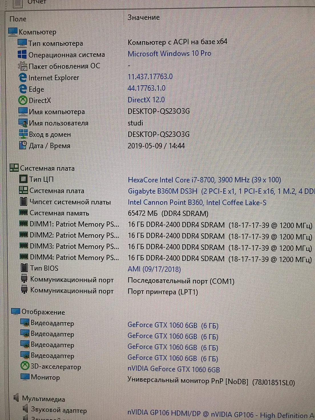

Купил компьютер:
Конфиг на фото во вложении!

При работе в 3d max очень часто вылетает синий экран с разными ошибками.
Пробовал переустанавливать систему, безрезультатно. Разные сборки 3d maxa и т.д. Тестил систему, оперативную память, диски и т.д. везде без ошибок! Я просто уже не знаю что делать. Может кто сталкивался?

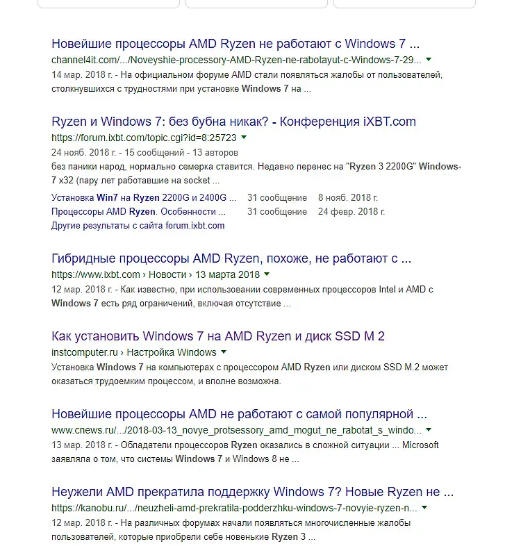

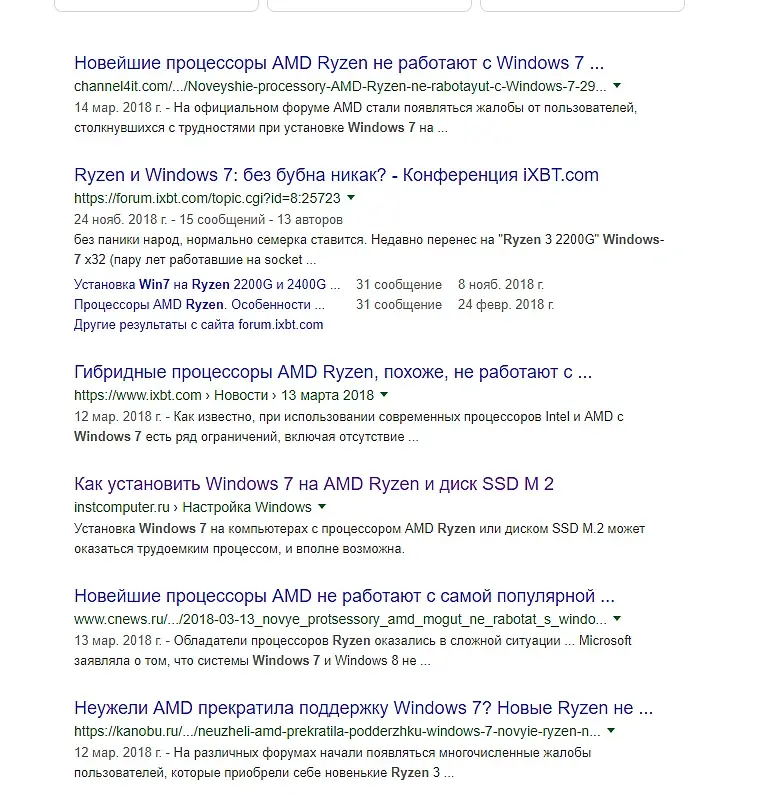

10-ку в мусорку и будет тебе счастье.
Сообщений: 16942
новое железо 7-кой не поддерживается
Да ладно,прям всё,да? Почему у меня всё ок?Parik свой минус обоснуешь,или просто адепт 10-и?
Сообщений: 16942
не всё, но кое-что:
и эта ситуация вряд ли улучшится
