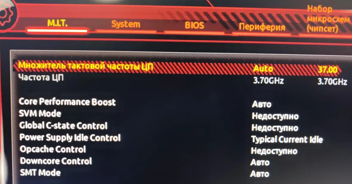

На сайте c 29.11.2010
Сообщений: 626
Bonmucho , попробуйте зафиксировать напряжение ядра процессора и выключите все энергосберегайки.
Сообщений: 626
Цитата Zolty:
Хотя мне лично эта не помогло. У меня при загрузке 1 раз из 10 синий экран. А уж если загрузился, то потом работает хорошо.
Вроде как у рязани были проблемы с напряжением именно на гиге. Попробуйте зафиксировать.

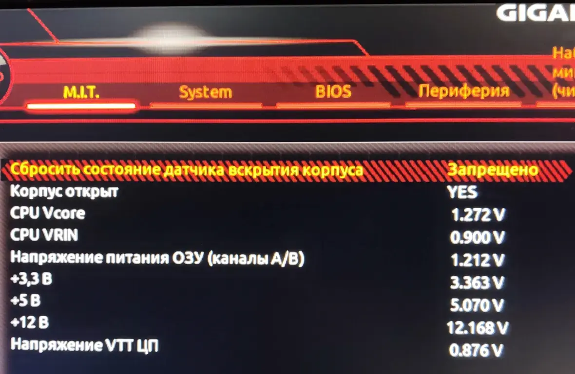

Сообщений: 7122
сколько вольт на питание памяти ?
нужно попробовать ещё другие планки

На сайте c 13.04.2014
Сообщений: 194
sten, На памяти автоматом выставлено 1,212 V
motnahp1, Не нахожу, как там зафиксировать напряжение, стоит режим Auto, переключить на что-то другое не дает.
motnahp1, Настройки такие сейчас выставил:
