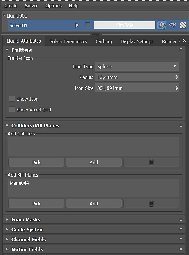

Всем привет. Только начинаю изучать симуляцию в 3д максе. Хочу сгенерировать воду из крана. у меня появилась проблема, что у меня не генерируется mesh. Просто просчет идет mesha, а саму геометрию я не вижу. Может где галочку отключила.... даже не знаю какие скрины нужно показать ( Буду очень признательна за помощь

persik_ii, Эта кнопка генерирует mesh. Первая для тестов, вторая пена.

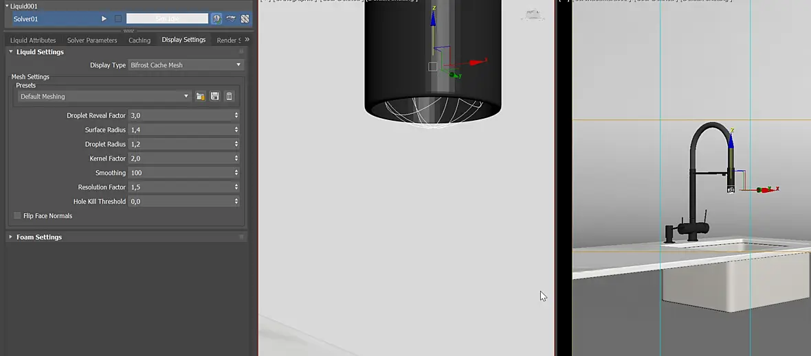

Denisan, да, я туда и нажимаю, потом генерирую.. но не выходит почему-то. вот как на 1 скрине я показала, это я уже сгенерировала mesh

persik_ii, Тогда попробуй display type сменить на mesh.
