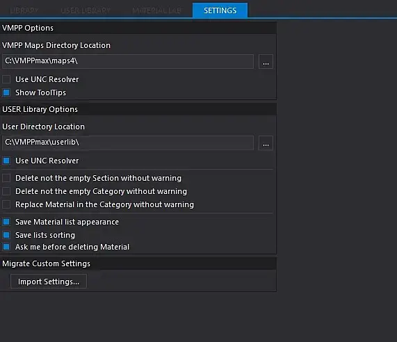

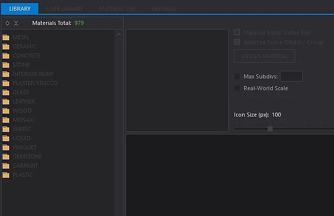

Друзья, такой косячёк... Запускаю SIGERSHADERS V-Ray, а материалы в библиотеке не активны (серого цвета)... Хотя пишет, что материалов 900 с копейками... Как быть?...Путь к материалам указан верно... и с виреем и с короной одно и то же... макс 18-й... CmppMax2_2017.dll скопировал куда нужно.
Вопрос был решён следующим образом: хотел переустановить в очередной раз, хотя два раза до этого не помогла данная процедура.... но после запуска установочного файла выбрал пункт с отладкой, после чего всё стало работать корректно!

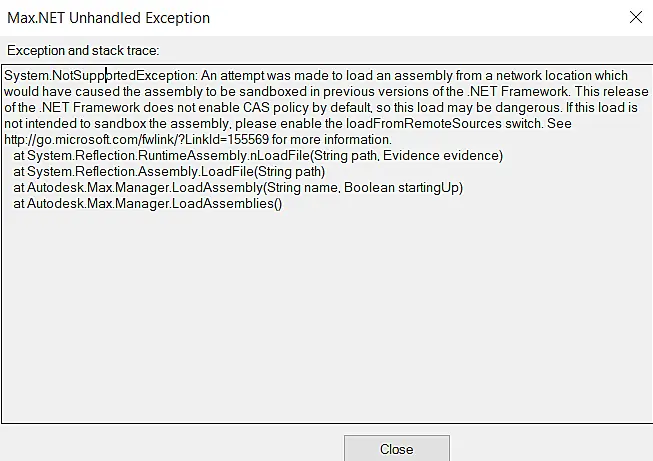

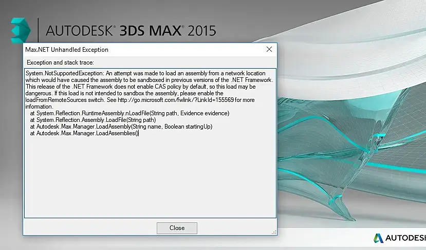

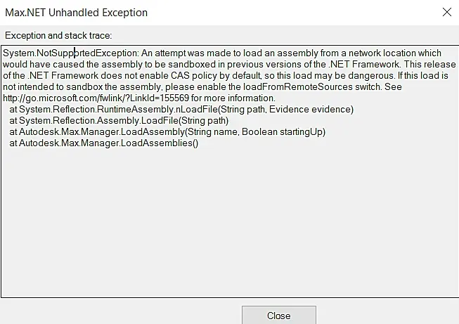

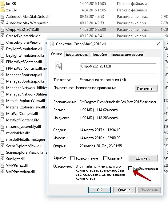

Я хочу решить проблему именно с короновским!!! SIGERSHADERS Corona Material Presets Pro v2.0.2 for 3dsMax 2013 - 2017

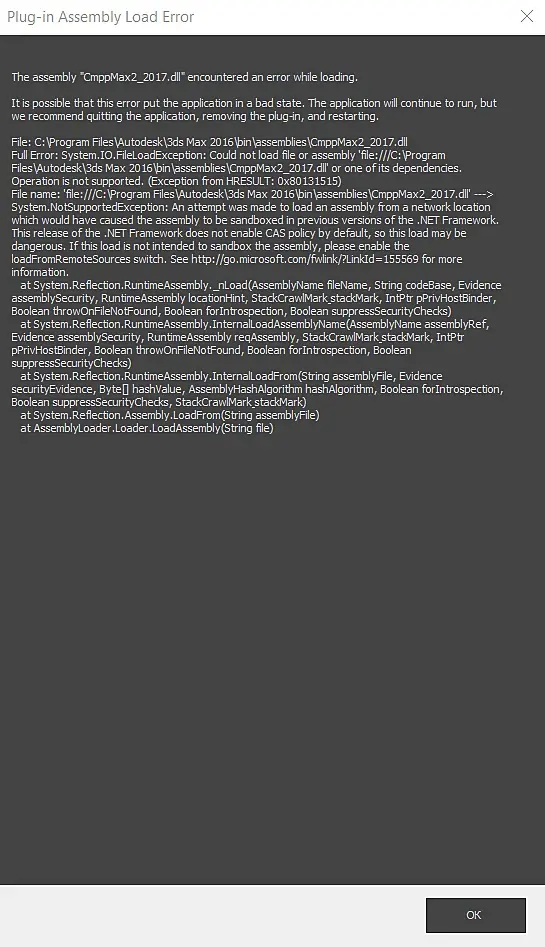

Ничего пока не нашел решения... Без Кряка всё стоит отлично. НО!!! Нет доступа к самим материалам там пусто в библиотеке... как только делаешь кряк, т.е. замена того файла dll
Replace CmppMax2_2013.dll (for 3ds Max 2013-2016) Or CmppMax2_2017.dll in "C:\Program Files\Autodesk\3ds Max 201x\bin\assemblies" directory
Как только его заменяю в папке assemblies, запускаю макс и на тебе сообщения при загрузке макса.. ну и дальше понятно уже ничего не работает этот CMPP
Скрины прилогаю.
Кто решил эту проблему плиз отпишитесь!
Решил проблему сам) Только что.
У кого такое же. У меня Windows 10 x64. Max 2015 а вообще по барабану какой от 13 до 17
В общем кидаете тот файл с заменой как написано в Readme.. в папку assemblies

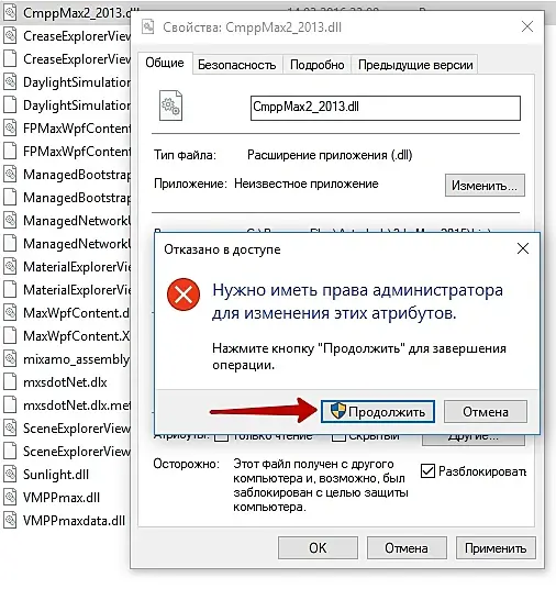

И сразу же жмякаете правой кн мыши по нему, жмём Свойства.. и затем ставите галочку на Разблокировать
Затем жмёте применить и выскочит ещё одно окно, в котором нужно подтвердить права админа. Жмём Продолжить и жмём Ок.
Всё. Запускаем Макс без каких либо ошибок и пользуемся Короновскими шейдерами!
