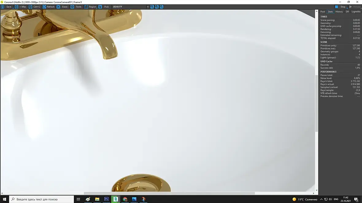

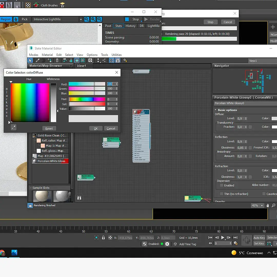

Помогите не пойму почему так шумит?
материал оч простой:
свет hdr

Цитата magic box:
свет hdr
Потому и шумит либо замени карту либо освещай светильниками
На сайте c 15.08.2021
Сообщений: 895
Стандартный материал всегда будет шуметь, не зависимо от движка или ПО.
Сообщений: 10488
magic box а лимиты какие стоят? а то без этого о чем то говорить вообще бессмысленно)
На сайте c 07.07.2021
Сообщений: 178
Samarkand
Вот честное слово - ничего не делал. просто перезагрузил макс и проблема исчезлаsmiley-unknw.gif может глюк.. может быть такое?
