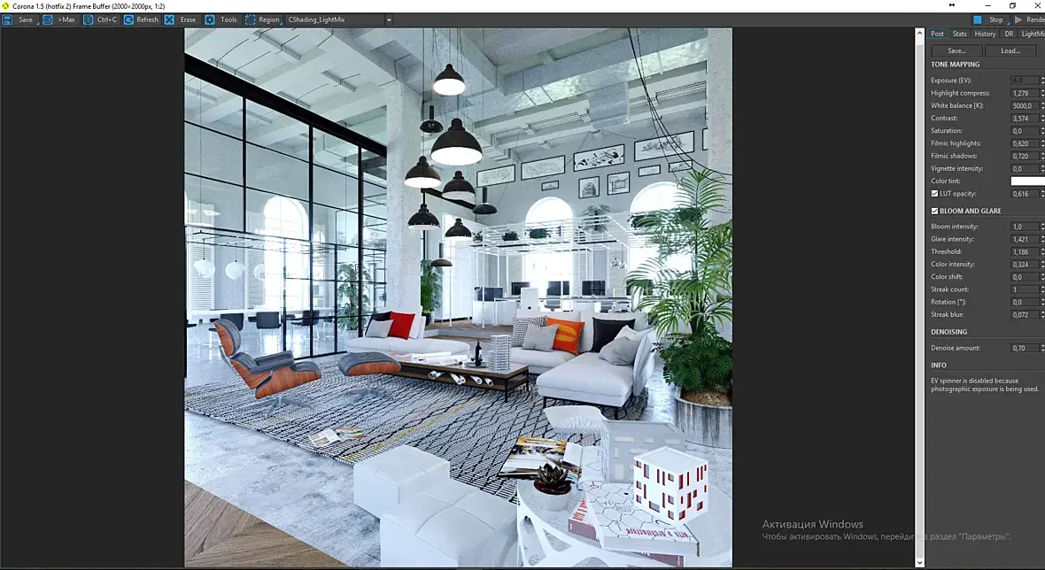

Помогите разобраться в чем проблема!На выходе в beauty шума нет, а в lightmix есть.Освещение портал (стекло в окнах thin)+ HDRi (1-beauty, 2-lightmix)

Сообщений: 44
to LeopoldJ: зайдите в элементы и проверьте, чтобы для каждого элемента LightSelected стаяла галочка "Apply denoising..." . Если же шум так и не уйдёт, то примените настроенный вами lightmix к сцене, чтобы все источники света выставились по значениям, близким к вашей настройке. Для этого во вкладке LightMix ниже всех ваших настроек нажмите на ">Scene", а после этого удалите из элементов сами lightselected элементы и Interactive Light элемент. Просто грубо говоря лайтмикс работает по принципу рендера света от каждого указанного источника света в отдельный exr файл, а потом, компилирует это на подобии слоёв в фотошопе. И вот если вы выкрутите какой-либо из слоёв в том же самом фотошопе по левелсу до невероятных размеров, то даже exr-ке уже не хватит данных, чтобы обойтись без шума))
